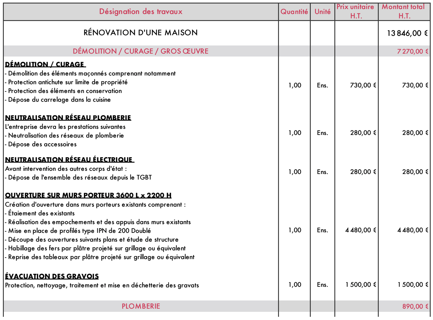

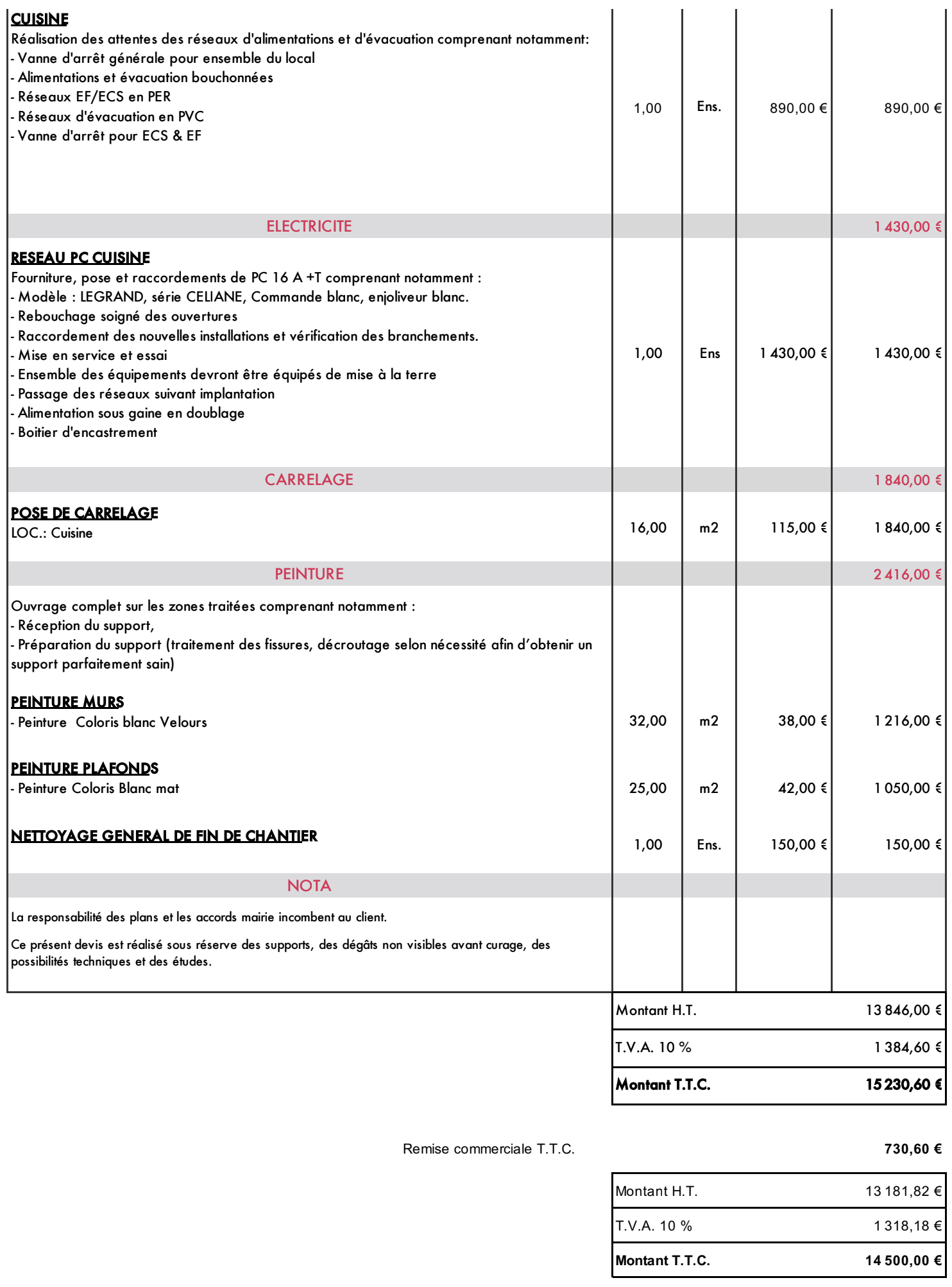

Bonsoir [:paul frogba:2]
J'avance avec mon projet de réno de ma future cuisine, j'ai obtenu un premier devis et j'aurais voulu avoir votre avis sur le tarif annoncé.
Il comprend la casse du mur porteur mais aussi toute la préparation pour la cuisine : dépose (2 couches)/pose du carrelage, élec, plomberie, peintures.
L'étude du BET n'est pas comprise, elle sera en sus (environ 2,5k).
https://rehost.diberie.com/Picture/Get/r/50785
https://rehost.diberie.com/Picture/Get/r/50786
Qu'en pense le topic ?
Pour le mur porteur, je suis deux fois moins cher.  [:leve le pied jeannot:3]
Pour la "pose du carrelage", 115€/m2, ça comprend quoi? [:mooonblood:6]
(le BET est cher aussi)
Message édité par philibear le 05-10-2021 à 22:18:23

_Makaveli_ a écrit :
Ah ! ça va c'est pas trop salé je trouve vu le taff.
C'est ce que je me disais mais je voulais faire tamponner par HFR :o
Tiens d'ailleurs je vais lui demander une évaluation des délais, pour évaluer le tarif à la journée.
C'est ce qui me paraissait pas cher justement, la casse du mur :o
Ca ne comprend pas le carrelage si c'est ta question [:pierloup:6]
J'espère que ça comprend quand même les découpes :o
Ca peut comprendre autre chose, pour du carrelage ? Que je lui pose la question.
Je vais voir si je peux passer par un autre BET, en effet ça me paraît très cher, j'avais 1k/1,5k en tête.
Tous les postes de l'exécution pour le mur sont chers.
115€/m² pour seule pose de carrelage et joint c'est délirant.
Message édité par philibear le 06-10-2021 à 06:24:52
Je plussoie sur la pose du carrelage. C'est totalement délirant si il n'y a que la pose.
Si il y a retrait de l'ancien + prise en charge gravats dans un immeuble sans ascenseur + chappe + pose de carrelage avec une forme à la con ou un calepinage de la mort ça peut se défendre.
Message édité par Gloinfred le 06-10-2021 à 08:20:29
Pas d'immeuble, déchets à charger dans le camion qui sera garé à 2m du chantier :o
Par contre forme un peu à la con oui  :jap:
Digaboy a écrit :
Au moins vous êtes en phase :o
j'espère que la matière première fait partie du prix (comme la peinture)
115e me parait cher (mais pas déconnant pour RP) si ya la MP( à 50-60€/m² par exemple ), un ragréage et la pose
et le retrait et la prise en charges des gravats sont sur 2 autres postes (à 730€ et 1500€, HT bien sur)
"La MP", le carrelage ? Je vais lui poser la question.
 A mon avis il a bien un ragréage, il doit enlever deux couches de carrelage mais je vais confirmer.
J'ai eu mes réponses :
  • Oui, le ragréage est compris
  • Oui, le carrelage est compris (il est parti sur une base de 40€/m²)
  • Toutes les MP/matériel sont compris pour la préparation de la cuisine (prises, arrivées d'eau, évacuations etc...)
  • Peintures et préparations Guittet
  • Il va tenter la négo avec le BET.
