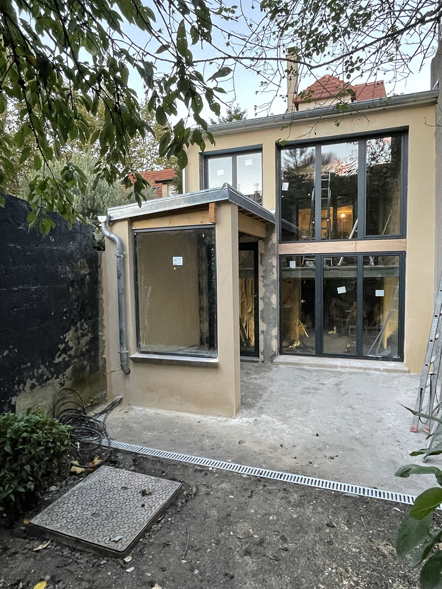

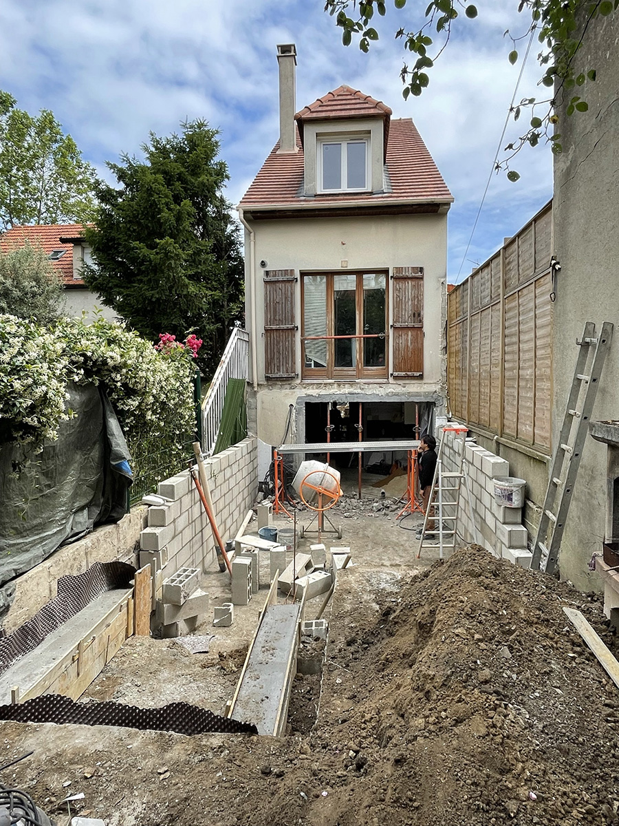

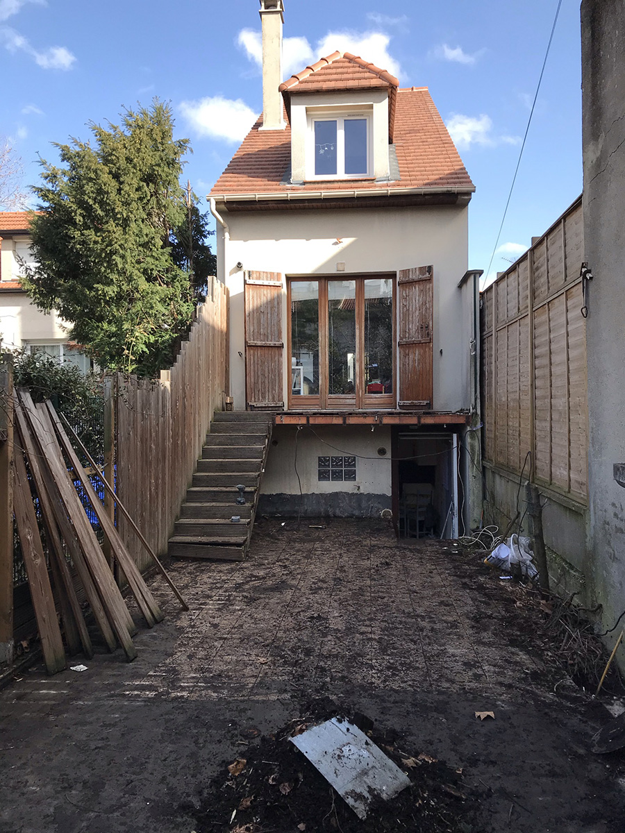

Hello topic, j'essaye de suivre depuis que j'ai lancé mon chantier d'extension, mais ca va trop vite.
Le forum, pas mon chantier :D
Ca fait 8 mois qu'on est dedans, 36 m² d'ajouts sur 2 niveaux, on est partis de là :
https://rehost.diberie.com/Picture/Get/t/50926
pour arriver à ca (c'est pas fini, il reste encore pas mal de trucs à faire) :
https://rehost.diberie.com/Picture/Get/r/50927
(cliquables)
en passant par ca :
https://rehost.diberie.com/Picture/Get/t/50928
Projet sympa : on casse une terrasse qui ne nous sert pas, on vire l'escalier, on décaisse de 80 cm, tout ca à la main car l'accès à la maison est de l'autre coté et il faut tout traverser pour remplir les bennes. Travail de titan, pendant qu'on habitait au dessus (jusque là, pas de vraies pièces de vie en bas), dans le froid des ouvertures créées.
J'ai quelques anecdotes sur l'étude de sol, les fondations, le télétravail pendant qu'ils font la démolition, les découvertes rigolotes de l'évacuation des eaux de pluie... et ce n'est pas encore fini à ce jour, il reste je pense 6 semaines de travaux.
Bref, ma préoccupation du moment : dans la partie extension je souhaiterais mettre des radiateurs électriques, genre inertie.
Je n'y connais rien, il y a un consensus sur ce topic ? pas trouvé grand chose avec la recherche...
Des marques, des types particuliers, etc. mes recherches du moment m'oriente sur de l'inertie sèche, mais difficile de trouver de la vraie info sans tomber sur des comparateurs bidons qui captent les mots clés de recherche pour vendre de la pub  [:kiki]
