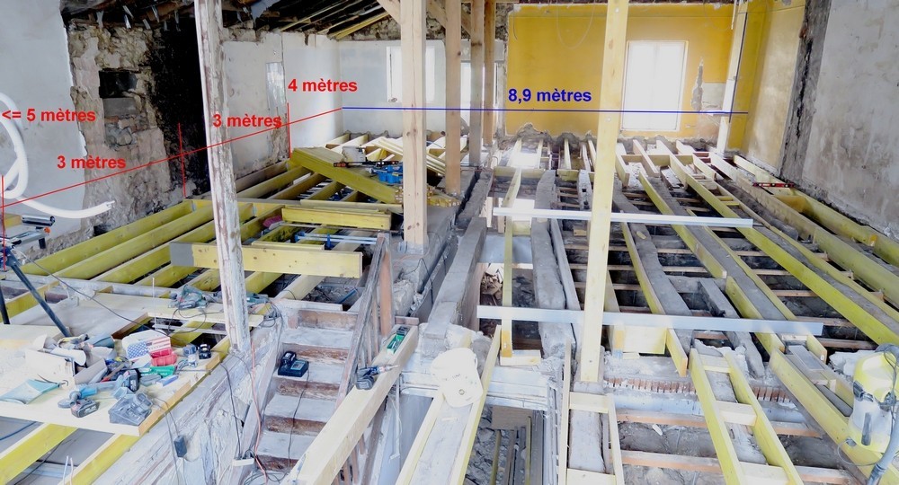

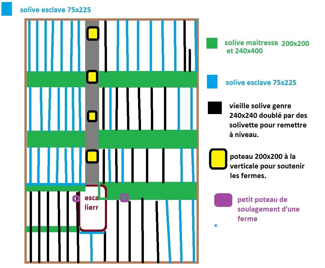

andre1980 a écrit :
Les deux.
A gauche, la structure porteuse s'était cassé. En plus cette structure soutenait les fermes côté gauche.
J'ai modifier la structure en deux. Une nouvelle qui soutient les fermes (les 4 piliers à la verticales qui repose sur un mur porteur) et une autre qui ne sert qu'à soutenir le nouveau plancher  (poutre 200x200 mis à l'horizontale qui servent de solive maitresse aux autres plus petite.
A droite, certaine solive était presque morte (=> enlever). J'ai gardé que les solives (on parle de poutre supérieur à 200x200  :D ) encore en état. J'ai donc renforcé avec de nouvelle solive (75x225) au niveau des parties des solive enlever et doublé les vieilles encore présente pour remettre à niveau.
En gros, ça donne ça
https://img.super-h.fr/images/9a332 [...] 20ceda.jpg
https://img.super-h.fr/images/47d24 [...] 827533.jpg
Il restera à mettre des lambourdes (40x60) perpendiculairement pour y viser l'OSB.
C'est dimensionné au "doigt mouillé" ou par un BE ? Tu as tout monté tout seul ?
Message édité par Slyde le 04-10-2021 à 23:06:05
Suffit de faire ça à l'ancienne, tout dimensionner x2 ou x3, pa besoin de BE :o
Certes, sauf que 2 fois zéro ou 3 fois zéro, ça fait toujours zéro.  [:ocube]
Bon, je suppose (j'espère) qu'André ne fait pas ça vraiment au pif.

Pour le renforcement d'André, du bon sens suffit.
Un BE va rigoler :o et aussi mal appréhender ce truc pour la plupart d'entre eux.
n°64169307
berlo
dubitatif
Posté le 05-10-2021 à 09:28:47  profilanswer
+1, le BE va mettre des marges énormes car ils ne connaissent pas les propriétés mécanique de l'existant.

andre1980
Les gros nichons vaincront
Posté le 05-10-2021 à 13:26:40  profilanswer
Dimensionner via l'abaque de solivage.
Seul les poteau verticaux ont était installer par des pro (question de calcul, etc...)
Le matos a était monté à l'étage avec le frère en grande partie, le reste seul.
Pour la pose, à 95% seul.
Quand tu vois que les ancienne solive font 240x240 sur 320cm de long, tu te dis qu'il y a de la marge  :D .
Des solives de 63 x 200 avec 50cm d'entraxe suffit.
En plus, ce que je vais mettre dessus sera plus léger que ce qu'il y avait (le placo, c'est pas lourd).
Message édité par andre1980 le 05-10-2021 à 13:38:22
