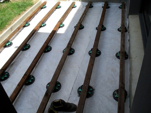

C'est indispensable les plots béton sur un sol compacté ?

Terrain remblayé pour ma part (j'ai eu des soucis pas mignons depuis sur une pâte de support d'une longrine béton d'un débordement d'une pièce du rdc à partir de laquelle je prend la photo 3), donc je voulais être sûr que ça bouge pas. Et ça n'a pas bougé.

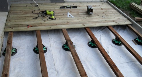

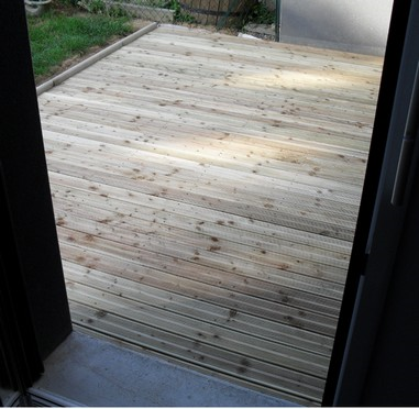

Slyde a écrit :
J'ai fait ça d'environ 12m²  il y a 9 ans avec ma bite et mon couteau en y connaissant qued et en suivant quelques guides sur le nainternet, et rien qu'avec une scie manuelle pour les découpes ([:tinostar])
Décaissage sur 20 cm avec une légère pente vers l'exterieur, compactage, pose des bordures béton, plots béton sous l'emplacement des plos pvc, géotextile, plops pvc, pose et fixe des lambourdes, pose des lames de 24mm (j'aurais pris plutot du 40mm d’épaisseur si dispo en 2,4m ce qui n'était pas le cas).
https://rehost.diberie.com/Picture/Get/f/45001
https://rehost.diberie.com/Picture/Get/f/45015
https://rehost.diberie.com/Picture/Get/f/45016
444 pré trous et vis posées ça prend le temps en fait, j'ai pris des purs coups de soleil [:tinostar]²²
9 ans plus tard rien à bougé. Je traite à peu près tous les ans au saturateur.
300 balles tout compris de matériaux.
C'est propre.  [:implosion du tibia]
Faut pas mettre un truc bitumineux sur le dessus des lambourdes?

bibens
Posté le 21-07-2021 à 06:55:26  profilanswer
De mémoire (à vérifier dans le DTU 51.4), la bande bitumeuse n'est pas obligatoire si structure et platelage sont classe 4 (que ce soit par traitement autoclave ou naturel).
