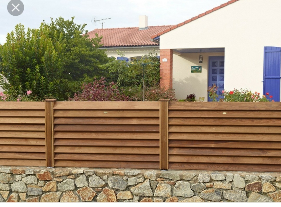

Bonjour
J'ai un mur un pierre qui donne sur rue que je voudrais remonter au maxi du PLU, soit à priori 3m20 car commune de + de 50k habitants.
Une idée du tarif au m linéaire ?
Je pensais à du bois style persienne dans ce style car je trouve que ça s'intègre bien avec la pierre
https://zupimages.net/up/21/26/vv9q.jpg
A qui m'adresser ? Menuisier ? J'ai un peu peur des tarifs mais vraiment pas le temps en ce moment de le faire moi même...

Tu es sûr de pouvoir remonter ta clôture pour une hauteur de >3m ? Je ne suis pas sûr que ça soit souvent autorisé.
Souvent, la hauteur dépend aussi de l’alignement de la clôture des voisins.

Il faudrait que je fasse la demande en tout cas le voisin d'en face a un mur en pierre qui fait facilement 3m
Et dans le quartier j'ai vu un brise vue assez haut aussi.
Bon je ne sais pas si ils sont en règle :D
Pour le moment je me renseigne au verra au moment de concrétiser le projet

Qu'en pensez-vous ?
