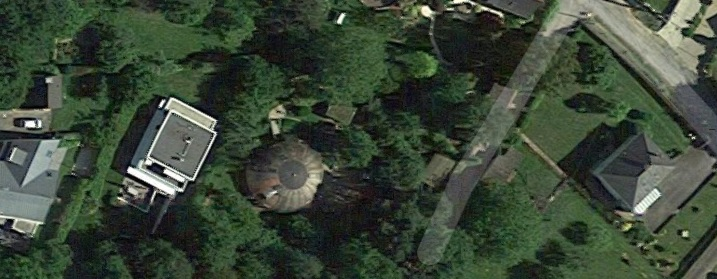

Remarque dans la rue et le chemin en question de mémoire il y a plusieurs OSB / bardage bois, ça fait moins bizarre.
Bon perso je préfère une OSB ou encore mieux, une bois massif complète, tant qu'a faire.
Ou ça, sur la commune d'a coté, encore plus original :
https://rehost.diberie.com/Picture/Get/f/43655
