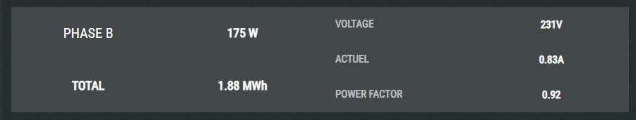

eeeinstein a écrit :
Veuillez lire /mois :o
Il a déjà bouffer 2Mwh la :o
https://zupimages.net/up/21/25/dpt0.jpg
Ah oui je comprends mieux !  :o
Plus d'hébergeur du Simu_Immo qui n'était de toute façon plus à jour des derniers taux. Désolé. :/
