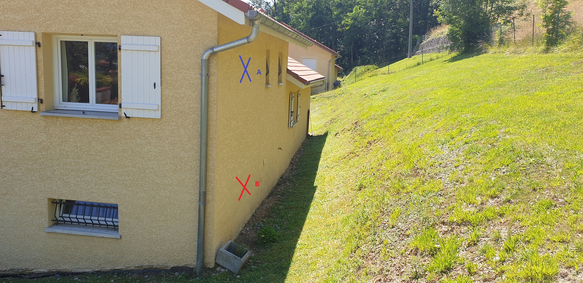

Question numéro 2 :
J'ai deux blocs de la PAC air/air à faire installer.
Ca sera sur des équerres.
La question est A ou B ?
- A, n'est pas dans le passage, protégé par le débord de toiture, et aucun obstacle en fait / inconvénient : derrière une chambre, donc le bruit et les vibrations peuvent être une nuisance
- B (50cm du sol), n'est pas derrière une pièce importante (garage) donc moins de nuisance par rapport au bruit / inconvénient : dans le passage (peut gêner le jour où on décaisse le talus jusqu'au bout), le talus peut renvoyer les ondes sonores vers la maison
https://rehost.diberie.com/Picture/Get/r/43237
Du coup, A ou B ? Dilemme.
Merci :jap:
n°63311889

Posté le 26-06-2021 à 15:08:51  profilanswer
Et décaisser un  peu et le mettre au sol sur dalle séparée ?
En À, derrière une Chambre ? Tu vas l'entendre c'est sur.
Nous, maison des voisins à 13m de la baie de notre chambre, quand elle est en mode dégivrage, le bruit arrive à passer dans le coffre à volet, et faire une certaine résonnance si aucun bruit chez nous.
Ci git une signature.
n°63311962

C'est pas du tout prévu de faire une dalle très sincèrement :/
Du coup ça va être B j'imagine (y a juste ce foutu talus qui m'embête).

Posté le 26-06-2021 à 15:19:45  profilanswer
Osef du talus, prends le B.
n°63311977

Posté le 26-06-2021 à 15:19:52  profilanswer
Après c'est tout petit comme dalle à faire, sincèrement renseigne toi sur la différence de prix :/

nucl3arfl0
Better Call Saul
Posté le 26-06-2021 à 15:22:54  profilanswer
Le temps de trouver un maçon, je peux dire à l'électricien de revenir dans 5 mois.

Hector Str​inger
Posté le 26-06-2021 à 15:24:23  profilanswer
Et au milieu du segment [AB], ca ne serait pas bien ?

Posté le 26-06-2021 à 15:25:02  profilanswer
Une mini dalle pour une pac c’est simple à faire 15 sac de béton tout prêt maximum
n°63312032
maximizeup
Posté le 26-06-2021 à 15:26:11  profilanswer
Le plus long, c'est limite les 3 planches de coffrage   à clouer perpendiculaires  :O

Posté le 26-06-2021 à 17:23:35  profilanswer
C'est pas le genre de truc à foutre sur dalle + silentbloc pour éviter les vibrations ?
Ca me fait tellement flipper les nuisances de PAC :/

raclette 7​4
reblochon
Posté le 26-06-2021 à 17:41:09  profilanswer
Moi j'ai fais un bloc de béton de 120x40x40 enterré, séparé de 10 cm du mur, 2 parpaings remplis de béton dessus, et les silents blocs posés par les ouvriers.
On entend rien a plus de  3 mètres.
Merci :jap:
Tu mets des petits arbustes un peu touffus a 2 mètres des blocs PAC, ça absorber les bruits.
Merci !
Question numéro 2 :
Merci :jap:
Mes parents ont le même type de config, install au sol, deux echangeurs. On entend que dalle, même quand on est dehors. groupes Mitsubishi.

Nous sommes en cours d'achat d'une maison individuelle et au vu de consommation électrique (2600€ par an), on cherche un axe d'amélioration. Nous souhaitons inclure le coût de ces travaux dans le financement.
Actuellement, elle est chauffée par des radiateurs électriques. Eau chaude par ballon. Classe D. En région parisienne. Baie vitrée qui donne sur la terrasse orientée SO.
On se pose la question de la PAC air/air, au delà du confort, c'est pertinent ? Salon de 40m2 (cathédrale, très grande hauteur sous plafond) et 3 chambres.
