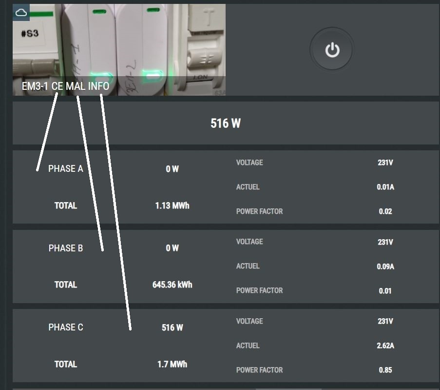

170m² ici, 4 personnes, région fraiche en hiver, maison 100% électrique (mais ni clim, ni piscine, ni spa, ni voiture électrique) : on est à 94€ / mois abonnement inclus.
Mais pour la même maison, tu ajoutes 2 enfants de plus, la clim complète, une piscine de 180m3, un spa 6 personnes et 2 TESLA et tu fais x3 ou x5 j'en sais rien.  :D
Moi ce qui m'avait surpris, c'est que mon parc info consomme autant que le CE, LL et SL réuni :
https://zupimages.net/up/21/25/tyjv.jpg

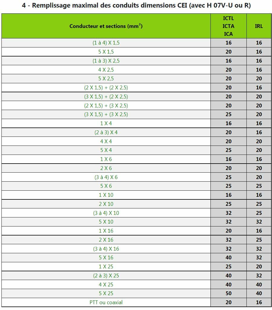

Et encore, on a pas abordé le nombres max de fils dans une gaine pour éviter les échauffement, ou le serrage des bornes sur les tgbt, agcp au tournevis dynamométrique, pour être bien dans la norme :o
Ça n'a pas sauté cette règle ? De toute façon, à part avec une grosse dose de lubrifiant, c'est pas facile de mettre plus que ce qui est/était dans la norme :o
Pas que je sache, où j'ai sauté le chapitre.
Tu arrives à bien dépasser la normes quand même ^^ (bon certes en tirant les fils dans une gaine à plat dans l'atelier :o)
https://zupimages.net/up/21/25/lfcr.jpg
C'est souvent les 32 des pieuvres qui sont blindés à craquer ^^
Voilà ce que je retrouve à ce sujet :
La règle d’occupation d’une gaine ICTA n’est pas une obligation:
Ce n’est pas une obligation? Non, du point de vue de la norme NF C 15-100, il n’y a aucune obligation quant au nombre de fils électriques dans une gaine ICTA. Cette règle existait avant dans l’ancien guide UTE C 15-520 qui imposait de pouvoir retirer les conducteurs dans une gaine après la pose.
Ce n’est plus le cas, vous pouvez mettre autant de câbles  électriques que vous voulez dans une gaine ICTA. En réalité, c’est une question de pratique et rien d’autre.
https://www.installation-renovation [...] aine-icta/
Mais perso je respecte le même genre de tableau que celui que tu montres :jap:
Message édité par yorfdog le 24-06-2021 à 11:02:29
Seulement pour la pose de gaines préfilées
Édit : tiens, pas tout à fait la même info que j'ai :
L'occupation d'un conduit ou d'un conduit-profilé n'est limitée au tiers de sa section intérieure que dans le cas de conducteurs isolés mis en œuvre après la pose des conduits.
Source : L'officiel de l'électricité de 2018
