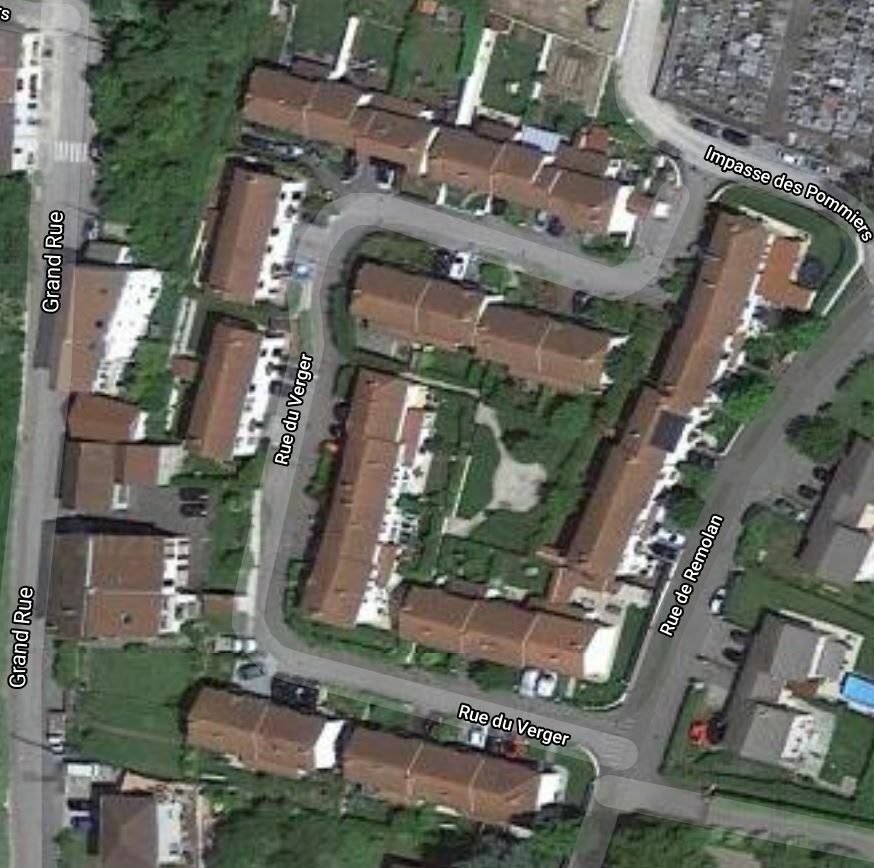

dpnose a écrit :
Disons qu'on a pas la même notion effectivement.
Proche pour moi c'est ce genre de lotissement :
https://rehost.diberie.com/Picture/Get/r/43059
Mais chacun son avis là-dessus qui est très personnel.
eeeinstein a écrit :
Il y a de la place là :o
https://zupimages.net/up/21/25/v179.jpg
Le lotissement pas loin de chez moi  [:deejayboulette:1]
Exactement, une vraie histoire de goût.
Je préfère 1000 fois habités là où j'habite, en centre ville, maison semi-mitoyenne, que dans un lotissement.
Reste que voisin proche, ça reste la possibilité de lui dire bonjour de chez toi :o
