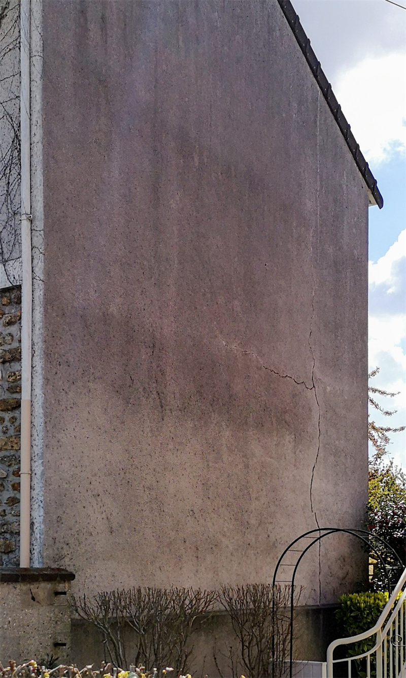

Avec ma compagne, on est en train d'acheter une vieille maison 1930 en meulière en IdF. La maison a une extension "verticale" sur toute la hauteur de la maison, avec reprise de toiture etc. Je ne sais pas ce quand date l'extension mais c'est pas su récent.
Sur le mur pignon du côté de l'extension, on note une bonne grosse lézarde (rebouchée avec une sorte de mastic) qui suit en gros la jointure entre le bâti en meulière et l'extension, le tout étant recouvert d'un enduit. À l'intérieur, la maison dans son jus montre clairement qu'il y a eu une bonne infiltration d'eau. J'imagine que cette infiltration est aujourd'hui corrigée mais je m'interroge quand même sur les risques que peuvent représenter cette fissure : problème structurel ou juste de revêtement ? Et qualité de la réparation actuelle, voulant éviter de flinguer les 100k de travaux de rénovation à prévoir dans la maison (elec, fenêtres, isolation etc.)
D'après le voisin chez qui la fissure donne, il a toujours connu cette fissure (depuis 10 ans qu'il est là) sans que ça bouge. Mais je n'ai aucun historique sur la maison, c'était une petite mamie décédée qui vivait là. Je ne sais pas de quand date l'actuelle réparation.
Accessoirement, on a pas encore signé la promesse de vente (semaine prochaine), et j'aimerais éloigner le risque d'une grosse déconvenue.
Avez-vous un avis "sur le papier" ? Vers qui pourrais-je m'orienter ?

Sauf si le bien est très bien placé / rare, je vois ça sans plus d'info et même si ce n'est peut être qu'une fissure d'enduit, perso je passe mon tour.
Faudrait que l'AI fasse venir un expert avec rapport avec la nature réelle des dégâts et des (éventuels) travaux à prévoir ainsi qu'un chiffrage.

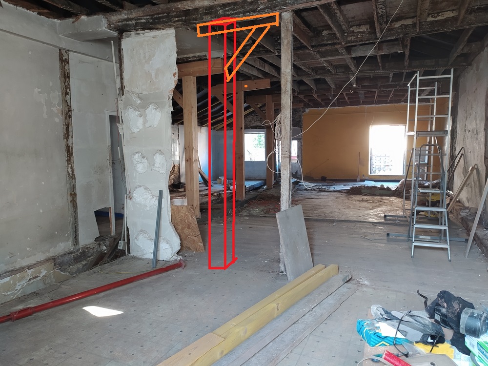

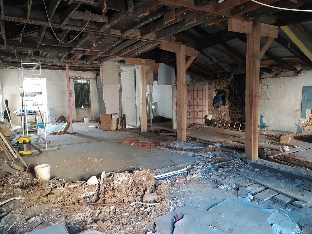

Il me reste plus qu'un poteau de soutien à modifier (le fin en rose en fond de la photo).
L'entrait au dessus étant fendu, le poteau est porteur maintenant sauf qu'il est moche en plus être mal placé.
https://s20.directupload.net/images/210421/zoqgh9sr.jpg
J'ai une grosse poutre avec plus de caractère qui attend de prendre la place. Je pense la mettre un peu plus vers l'escalier et ajouter une console pour reprendre le poids sous la fissure. Reste que la nouvelle poutre sera toujours à 1/3 de la largeur de la pièce (salon-cuisine).
https://s16.directupload.net/images/210424/a4hhuswu.jpg
Vous avez des idées pour rendre la poutre plus sexy ?
Je ne peux cacher le poteau donc autant le mettre en valeur. J'ai pensé à créer une bibliothèque entre le poteau et l'escalier de env 1,5m de largeur.
Sur google, je vois que d'autre entour les poteaux de branche d'arbre, de liteau, de miroir, etc...
Vous avez des idées ?

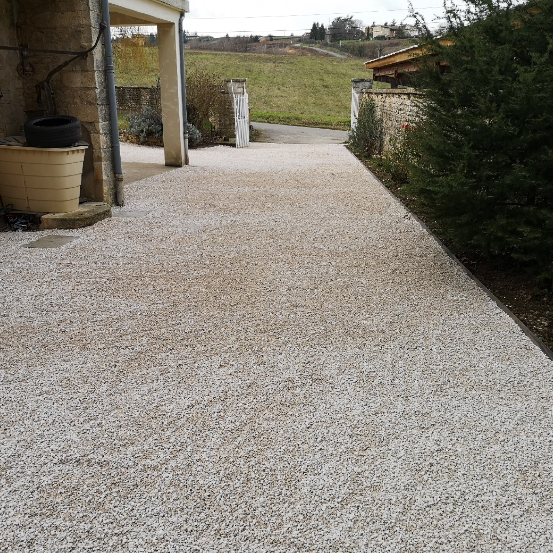

https://nsa40.casimages.com/img/2021/04/24/210424030254463825.jpg
Joints Ok.
Premier nettoyage Ok.
Reste des traces tenaces, et la laitance qui va pas manquer de revenir..
Ci git une signature.

Bravo pour la pose.
Il existe des produits pour virer la laitance si tu veux être pointilleux

Si vraiment vous avec un coup de cœur pour la maison, faut appeler un expert en bâtiment qui peut faire une visite avec vous et dire tout ce qui va pas.
Mais en IDF, ça va vous coûter un bon 7-800€.
Moi j'aurai tendance à dire que si la fissure se voit de l'intérieur, et qu'il y a eu infiltration d'eau, c'est pas bon du tout.
Donc si c'est pas un coup de cœur, faut passer son chemin ...

Hello :hello:
https://rehost.diberie.com/Picture/Get/r/39031
Faut voir pour les dégâts causés par la fuite d'eau. S'il y a des solives à changer ou d'autres grosses pièces de bois, par exemple.
Si la lézarde est là depuis longtemps c'est plutôt rassurant, c'est souple les maisons en pierre, ça ne tombe pas si facilement.
Faudrait virer cet enduit ciment pour retrouver quelque chose de plus sain.

D'ailleur question : quelqu'un a essayé du marbre concassé blanc en allée ?
c'est bien où il faut préféré un pavage plutôt ?
https://www.vertavenir-paysage.com/img/zoom/c3cc2f9a32da0d8e17c0cf585c91dbe2/232-renovation-cour-anse.jpg
https://www.vertavenir-paysage.com/ [...] r-anse.jpg
sympa, mais : résistance aux salissures et NPH ?
L'expérience parlant, je ne mettrai pas ça chez moi, surtout si on est amené à passer
en voiture dessus.
Un mauvais coup de gaz ou le pied qui glisse sur l'embrayage...
Et les ptits graviers qui viennent se coincer dans la gomme des pneus...  [:zedlefou:1]
Je déteste ce type d'aller.
Ca te nique les semelles de chaussure (c'est abrasif ++) et tu as toujours un morceaux qui se coince dans les crampons.
n°62749812

Et ça fait du bruit :o

Aline BOQS
Alsacobéquois.
Posté le 24-04-2021 à 22:18:41  profilanswer
andre1980 a écrit :
Tu te rends compte que ta maison n'est pas mieux ?  :D
Si tu voulais bien refaire la réno, ta maison se retrouverai dans le même état que mon bien  :whistle:
Ce niveau de mauvaise foi tout de même !  :D
Moi au moins, j'ai encore des pièces séparées, monsieur !  [:moonzoid:5]
paracyber a écrit :
En parlant de ça, je me suis repenché sur les photos de notre cher Aline ce soir. J'ai trouvé assez facilement sa maison  [:clooney2]
@Aline : Je te voyais dans le Haute Saône vu ta description. Finalement, tu sauves les meubles (de peu :o) Tu devrais être bien vu que tu recherchais la tranquillité :jap:
Et t'as un magasin de bricolage à moins de 10 minutes donc pas d'excuses !
Je ne me souviens plus, mais as tu prévu derrière la fenêtre pour la transformer en porte-fenêtre pour accéder au jardin finalement ?
Oui, c'est ça, il n'y a pas d'accès au terrain via la maison : la meilleure solution, en parlant de la
difficulté, c'est encore d'agrandir la fenêtre existante. Ca devrait permettre de zapper la partie où
il faut soutenir l'étage lorsqu'on creuse le mur.
J'ai fait un montage photo absolument dégueulasse pour voir ce que ça pourrait donner, et ça rend
plutôt bien : ma chérie aime elle aussi.
J'ai déjà spotté les commerces "essentiels" (hmm hmm) mais je regrette qu'il n'y ait pas un Lareine-Merline.
Tant pis, on fera avec ce qu'il y a.
Puisque j'y suis, je compte sur la plus grande discrétion de celles et ceux qui m'ont trouvé, ayez la
gentillesse de ne pas balancer l'adresse à tout va.  :jap:
D'ailleurs, si y'en a qui passent dans le coin, ils peuvent venir boire un pot, je ne les
ferai pas travailler. C'est pas mon genre de tendre des pièges.  ;)
