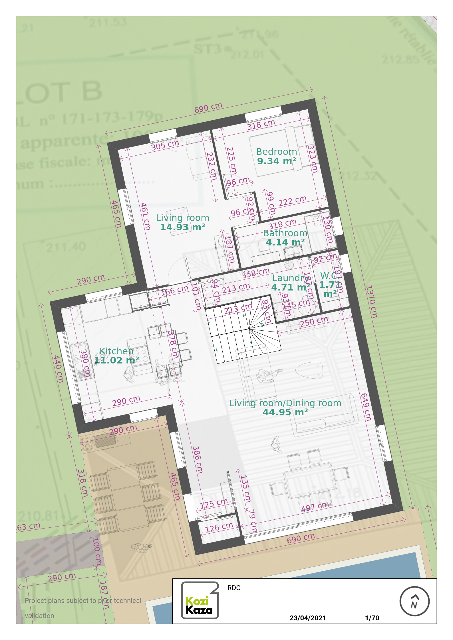

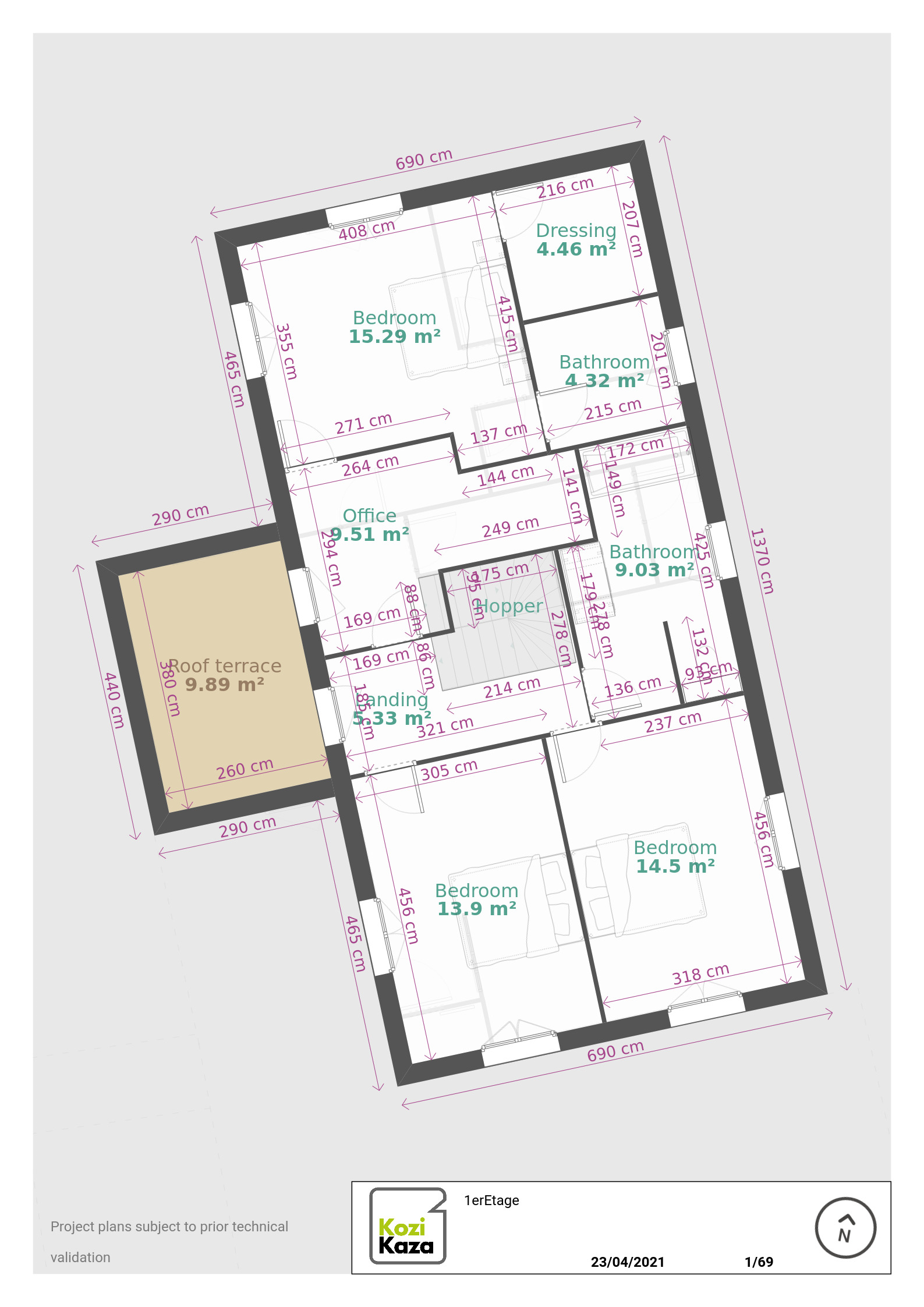

simboss
Posté le 23-04-2021 à 16:45:45  profilanswer
Compromis signé, y'a plus qu'a choisir le constructeur  :sweat:
Pour l'amenagement interieur, on a trouvé une solution qui nous semble plus sympa sur pas mal de points en tournant l'escalier.
https://rehost.diberie.com/Uploads/0/20210423-161649-c0ccb724-3b72-4ff2-af15-82aa6c409fa5.0.min.jpg
https://rehost.diberie.com/Uploads/0/20210423-161947-8977c47d-3701-4805-b413-9f1b035684e7.0.min.jpg
- agrandissement leger de la cuisine pour ne pas etre trop juste sur les circulations autour de l'ilot et coin repas sur l'ilot plus grand pour pouvoir manger confortablement a 4, voire a 6 de temps en temps.
- buanderie qui ouvre vers la cuisine plutot que vers le sejour (mais un poil plus petite et en longueur, j’hésite a augmenter un peu sa largeur, mais ca bouffe vite sur le salon). Toujours les WC dans la buanderie, ca fait pas l'unanimité mais j'aime bien l'idée de garder ca bien separer, dans les restaurants on essaye souvent d'avoir 2 portes entre les WC et la salle.
- Inversion salon et coin table, ca evitera le salon avec le soleil trop fort.
- creation petite entrée (avec la petit verriere pour etre a la mode :o)
- bureau avec un recoin plus caché et moins tout en longueur/couloir. On peut même plus facilement envisager de mettre un lit dans le coin pour faire un couchage ponctuel.
Mais ce nouveau plan repose pas mal sur la création d'un escalier un peu particulier puisqu'il doit etre "au dessus" d'une partie du salon. Je pensais partir sur un modèle dans ce genre: https://www.escaliers-echelle-europ [...] -tournant/ ou ca: https://www.ed-ei.fr/sous-categorie [...] d=1&pid=33
Mais est-ce que ca ne va pas etre hors de prix? Si c'est 5k pour avoir un truc un peu sympa et améliorer la circulation globale ca vaut le coup. Si c'est 15k, ca va commencer a etre dur a justifier. Entre les 2... faut voir.
Message édité par simboss le 23-04-2021 à 16:46:02
https://rehost.diberie.com/Uploads/ [...] .0.min.jpg
Ca me parait beaucoup plus équilibré  :jap:
