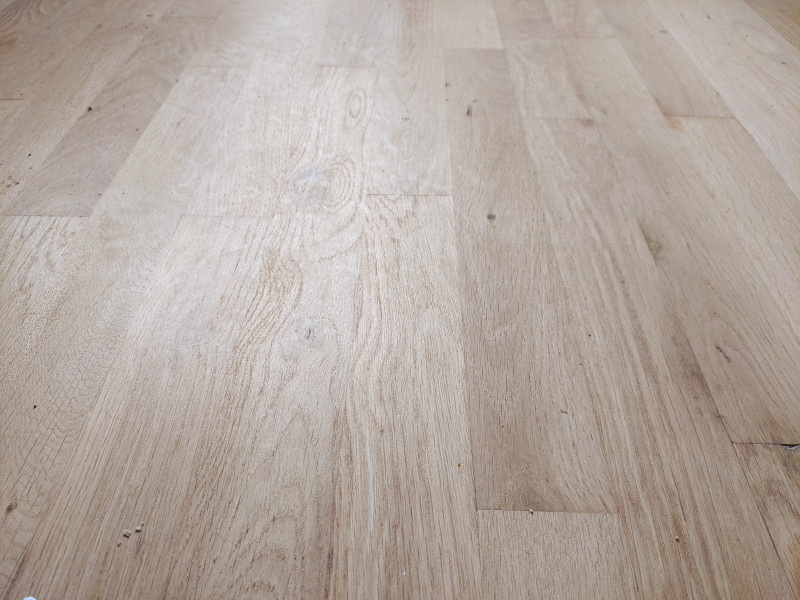

Posté le 24-12-2020 à 14:30:49  profilanswer
kida a écrit :
Merci de ton retour  :jap:
Tu as des photos du rendu ?
Je vais le faire poncer par un pro en même temps que la pose du parquet collé. C'est comme la peinture, je peux le faire, mais je veux que cela soit bien fait  :D
Je ne sais pas si ça va t'aider, ça donne une très légère teinte miel et un très léger satiné :
https://rehost.diberie.com/Uploads/0/20201224-142133-313a9cee-87c1-4ce5-9939-532cbe3c42e1.0.pic.jpg
J'ai fait ça au tel, la balance des blancs a l'air aux choux.
Des piafs en photo
https://rehost.diberie.com/Uploads/ [...] .0.pic.jpg
Une raison particulière pour le choix d'un parquet sans chanfrein ?  [:clooney2]

Posté le 24-12-2020 à 15:27:56  profilanswer
C'est le parquet d'origine, posé en 1964  ;)
Mais celui que j'ai acheté pour faire le reste est aussi sans chanfreins (et 70mm de largeur) pour être dans le même esprit que l'existant et parce-que je n'aime pas les chanfreins ; quoique ça s'est calmé sur la taille de celui-ci visiblement.
