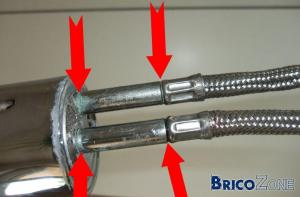

Sinon le raccord mâle sur ce flexible c'est pour raccorder à quoi ? C'est juste par curiosité.

C'est pas pour "rentrer" Dans le corps d'un mitigeur thermostatique à tout hasard ?  :non:

Flexible pour les robinets/mitigeurs de vasque/évier :
https://zupimages.net/up/20/50/nisq.png
