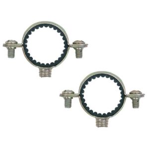

gloinfred a écrit :
Tu perces à coté du tuyaux et tu mets ça:
https://www.chironpro.com/11744-sma [...] uterie.jpg
Puis tu coupes le coté qui ne sert à rien.
C'est ce que je fais quand j'oublie de mettre les colliers avant de souder  :ange: (ce qui a bien dû m'arriver 4 ou 5 fois dans notre maison actuelle)
Mais tu fais comment pour le visser? Le tuyau va forcément gêner

DrDooM a écrit :
Suite aux travaux faits dans ma salle de bains, le plombier en avait profité pour remplacer les tuyaux en galva qui allaient dans la cuisine par des neufs en cuivre. En revanche ils n'ont pas de fixation au mur de la cuisine (sous l'évier), les tuyaux en cuivre passent dans les anciens plus larges en galva, mais y a un léger jeu et j'ai peur qu'avec le temps le mouvement du tuyau (notamment avec les acoups de l'électrovanne du lave-vaisselle) finisse par générer une fuite plus bas sur les tuyaux de la salle de bain. Vous connaissez un moyen de fixer ces tuyaux au mur quand ils sont déjà tirés? Parce que je pense pas pouvoir installer ça:
https://www.cdiscount.com/pdt2/2/9/ [...] -mm-tu.jpg
En attendant j'ai fait un petit joint silicone entre le galva et le cuivre pour atténuer le mouvement.
J’espère qu'ils ne se touchent pas !
edit : et passer sans fourreau, qui plus est dans un tube en galva, c'est vraiment pas pro, change de plombier!
Pour ton tuyau, il n'y a pas d'autre colliers que tu pourrais libérer afin d'avoir suffisamment de gaieté?
Message édité par queen4ever le 13-11-2020 à 18:13:48
+1, risque de corrosion accélérée là.  [:fabien27]
Ca se touche mais c'est mieux que d'avoir un raccord cuivre sur galva. Il a fait ça sans supplément alors que c'était pas prévu, je vais pas me plaindre hein... Sinon fallait casser un morceau de la dalle.
Pour rappel ce sont des tuyaux en intérieur, donc peu de condensation dessus, je vois pas trop comment y aurait une corrosion accélérée.
Message édité par DrDooM le 13-11-2020 à 18:20:55
