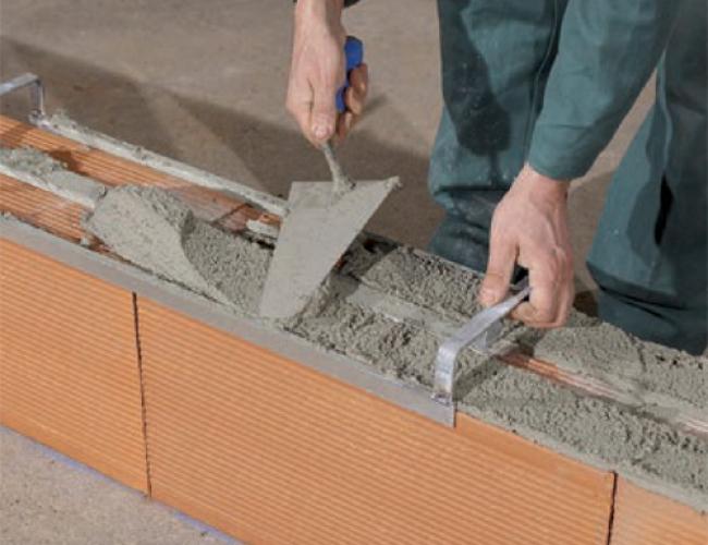

delatruel a écrit :
Pas celle avec une grosse tartine https://www.batirama.com/scaled/650 [...] rique7.jpg qui fait un gros joint entre les briques mais avec un joint mince http://2.bp.blogspot.com/_hn7FwzE6 [...] oupek2.jpg
Hormis l'épaisseur le nombre de "d'alvéoles" entre les 2 faces est important.
Effectivement un seul CST nous a proposé ce type de colle (briques au mortier). D'après mes recherches les avantages sont un temps de construction des murs réduit de 30%, et une économie de malade sur la colle (très peu de ciment, très peu de sable, très peu d'eau), ainsi que la suppression des ponts thermiques dus à la colle. A priori la seule contrainte pour le maçon c'est d'avoir un premier rang parfaitement de niveau car impossible de rattraper les décalages après coup.
Ce que je ne comprends pas, c'est qu'aussi peu de maçons s'y soient mis, vu que ça leur permet de bosser plus vite et de marger plus [:transparency]
Le CST en question m'a aussi assuré que ça permettait d'éviter l'apparition de fissures, mais je ne comprends pas par quel phénomène : intuitivement, je me dis qu'avec moins de colle, le mur sera plus mobile, facilitant les mouvements du mur et donc l'apparition des fissures.
De l'explication que tu donnes, ça ne m'étonne pas que peu de maçons s'y sont mis si ça demande une maîtrise du niveau dès le premier rang et sans rattrapage possible.

Kelchacalc​etype
Posté le 31-08-2020 à 11:26:54  profilanswer
Merci pour cet apport [:mooms:1]
zephiel a écrit :
Trouver des gens qui savent faire :D
Si c'est ultime mais qu'il y a 0 clients parce que "OLOL LA PAILLE CA BRULE" ben ils en vendront pas de toute façon :D
Dans les faits qui ici a déjà fait construire comme ça ? [:zyzz:2]
Tu bosses plus vite ouais, mais quand c'est des tacherons qui te montent ta brique tu t'en fous un peu.
Bouyer Leroux accompagne pour les premiers chantiers et offre même un pistolet à colle Makita qui vaut assez cher.

Kelchacalc​etype
Posté le 31-08-2020 à 13:43:23  profilanswer
Justement, pour un tâcheron ça devrait être plus intéressant de faire du joint mince que de la brique à la colle. Plus vite il termine et moins il consomme de matériaux et mieux c'est. D'où mon étonnement d'en voir si peu.
n°60612275
Posté le 31-08-2020 à 13:48:52  answer
Le tacheron il est payé au black et il va aussi vite de toute façon.
C'est exactement comme les hourdis bois ou les techniblocs, c'est pas un surcoût énorme, normalement tu gagnes énormément de temps mais les maçons s'en foutent, c'est pas eux qui se cassent le dos sur le chantier.
Les Turcs par chez moi ils montent 500 agglos en trois heures.
Bien sûr que si c'est possible de rattraper un faux aplomb en joint mince, mais c'est sale :o
sachant qu'il y a quand même une tolérance de faux aplomb, de l'ordre de 2 cm sur la hauteur  d'un étage de mémoire...
