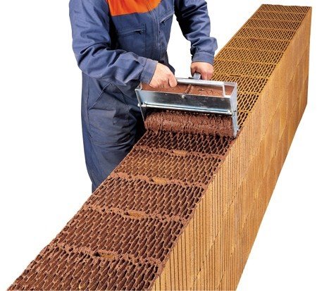

delatruel a écrit :
marketing je pense. Ce matériau existe depuis .... et c'est amélioré. En plus avec une pose collée pour limiter encore plus les fuites d'air pas besoin de payer X€ en plus
Ok, mais quel type de pose collée ?
n°60604833
delatruel
Posté le 30-08-2020 à 14:03:23  profilanswer
Pas celle avec une grosse tartine https://www.batirama.com/scaled/650 [...] rique7.jpg qui fait un gros joint entre les briques mais avec un joint mince http://2.bp.blogspot.com/_hn7FwzE6 [...] oupek2.jpg
Hormis l'épaisseur le nombre de "d'alvéoles" entre les 2 faces est important.
