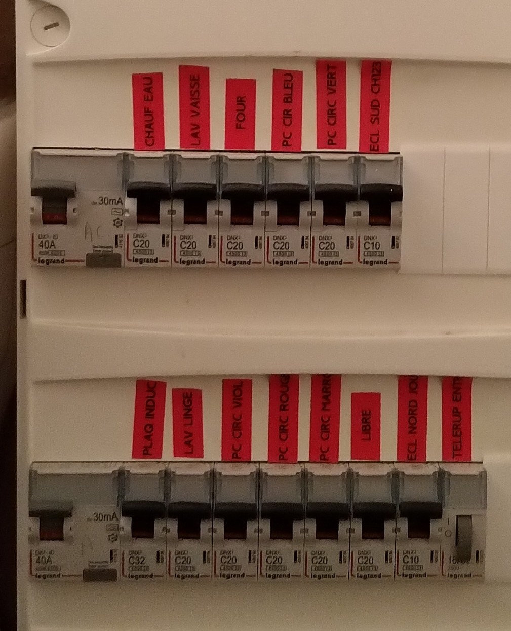

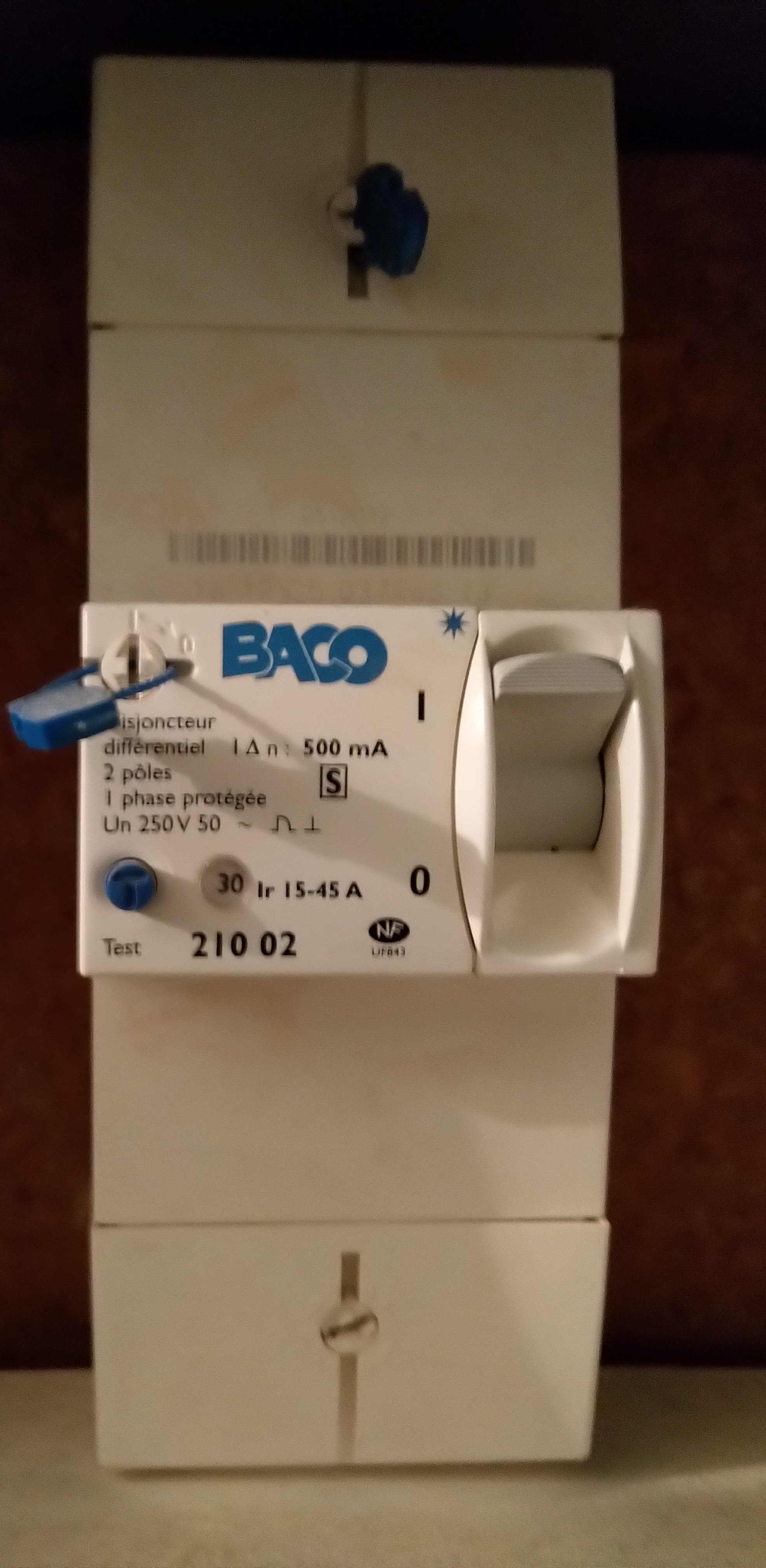

Digaboy a écrit :
Question élec : c'est payant de demander le passage de 6kva à 9 kva ?
EDF dit passer chez moi pour changer un truc ?
Mon compteur
https://zupimages.net/up/20/31/fatg.jpg
https://zupimages.net/up/20/31/4vos.jpg
Aucune idée, par contre tes différentiels devraient être en 63A :o
