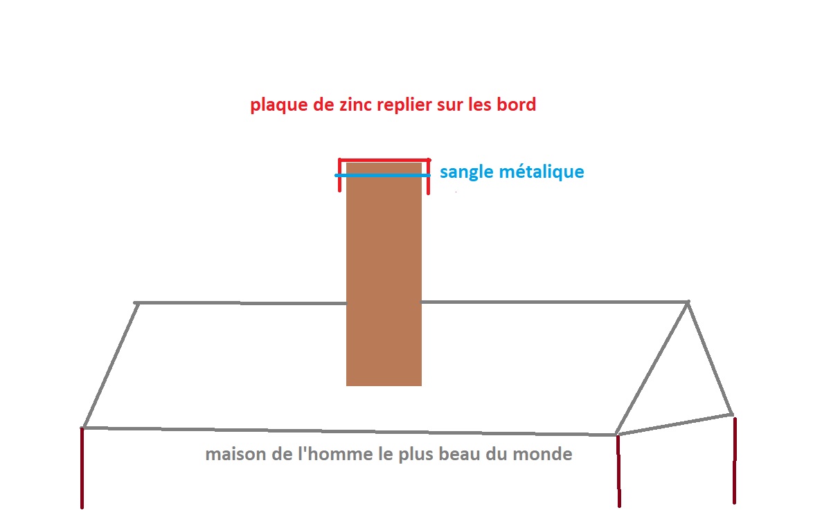

J'ai un conduit de cheminée en brique à fermé par le haut.
Je compte boucher avec une plaque de zinc que je vais plier sur les côtés et sangler.
Sauf que je me connais pas le nom des sangle en alu (genre collier métallique). Ça s'appelle comment ?
[img]https://s12.directupload.net/images/200626/xmjye5r2.jpg[/img]
https://s12.directupload.net/images/200626/xmjye5r2.jpg[/URL][/img]
"Feuillard"
Une bande perforée galvanisé
Tiens quand j'ai fait pareil chez moi j'ai pas pensé à ce système  [:transparency]
J'ai juste "collé" la plaque de zinc repliée avec du silicone. Mais bon j'etais emmerdé par la forme du chapeau de la cheminée aussi.
Ca fait 3 ans et ça n'a pas bougé.
