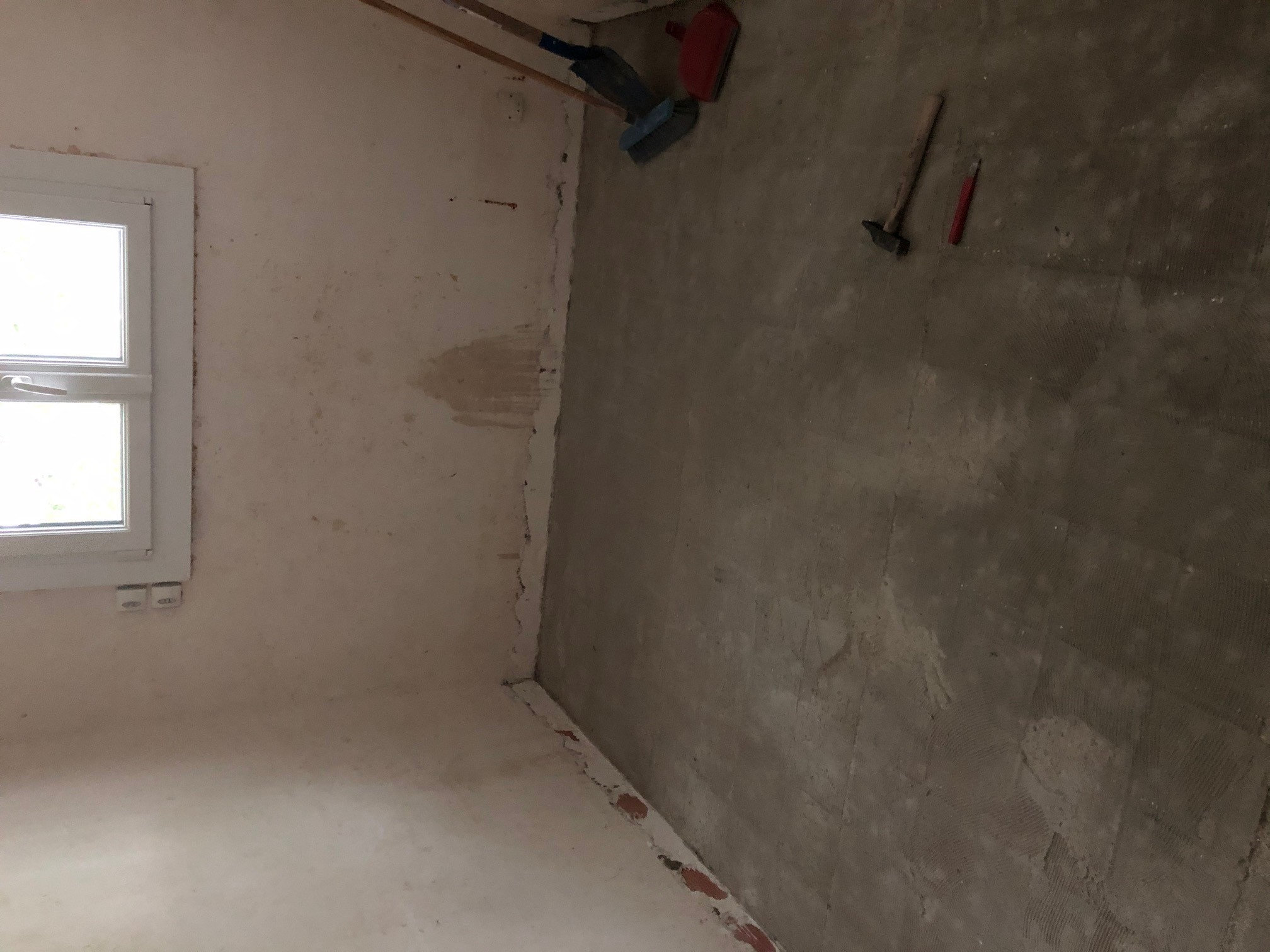

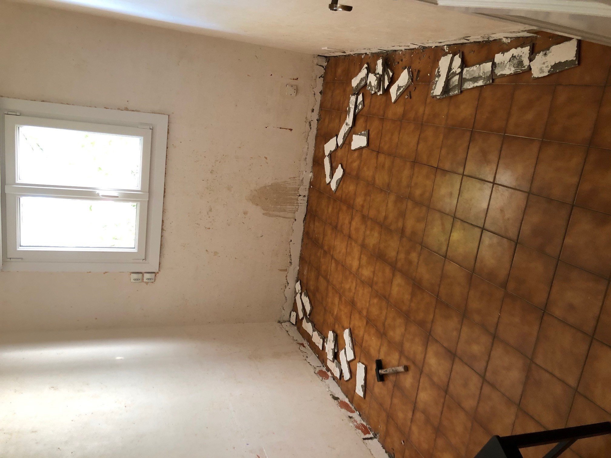

C'est vraiment utile une sous couche sur du plâtre sain?
Je veux coller de la tapisserie et peindre le plafond d'une pièce, j'ai pas envie de m'embêter avec deux pots.
Et pour le sol, j'ai cassé le carrelage:
https://zupimages.net/up/20/17/q38w.jpg
https://zupimages.net/up/20/17/rf3l.jpg
Je pense y mettre un parquet flottant, il vaut mieux enlever toute la colle qui reste ou la sous-couche va apllanir?
S'il faut enlever, c'est quoi la solution la plus simple?
Message édité par Profil supprimé le 21-04-2020 à 10:20:37

Il faut surtout reboucher les éventuels trous (j'ai l'impression qu'il y en a chez toi) et bien soigné la jonction brique platre en bas de ta pièce. Un coup de St-Marc ne sera pas de trop. Etant donné que tu veux coller de la tapisserie, je pense que tu peux utiliser la peinture du plafond en sous-couche pour tes murs.
Concernant le sol, ça semble assez plat et la sous-couche devrait rattraper les petites différences. Toutefois, si tu as le temps, tu peux faire un ragréage par dessus (perso je le ferai quand même), histoire d'avoir l'esprit tranquille.
Message édité par paracyber le 21-04-2020 à 11:18:47

Posté le 21-04-2020 à 11:22:41  answer
Merci pour ta réponse. Les trous ce sont les coins ou la colle est partie avec le carrelage, en fait je voudrais éviter le ragréage car je n’ai pas une grosse épaisseur par rapport au couloir et je n’ai pas envie d’avoir une différence de niveau. Donc soit je mets un sous couche direct, soit j’enlève la colle.
Pour enlever la colle je peux y aller au burin?
Et c’est quoi du saint Marc? Je connais que la lessive  :(
Message édité par Profil supprimé le 21-04-2020 à 11:24:19

oui c'est un lessive dégraissante pour être sur que ton support soit propre
Message édité par Digaboy le 21-04-2020 à 11:38:50
n°59552573
ours02
Posté le 21-04-2020 à 12:11:21  profilanswer
la colle ça partirait pas avec un grattoir de sol? le burin t'as interêt à faire attention et pas attaquer la dalle.
sinon un outil multifonction devrait pouvoir virer ça.
perso je dirais qu'il vaut mieux l'enlever, ça serait con d'avoir un parquet qui grince parce que tu aies posé sur un sol pas au niveau.
pas sur que la sous-couche compense
n°59552590
hecube

Posté le 21-04-2020 à 12:41:53  answer
Non le grattoir marchera pas c’est trop incrusté.
J’ai testé avec un burin plat et ça part bien. Je pense qu’il me faudra une journée de boulot.
