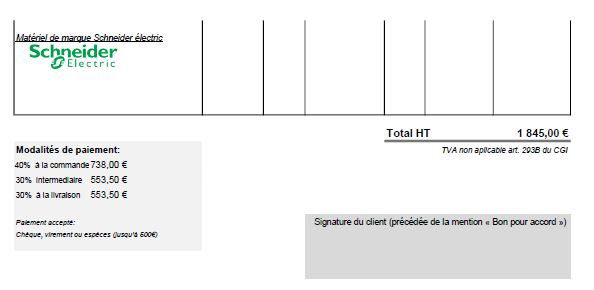

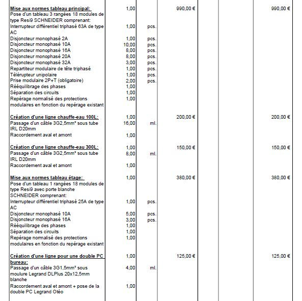

Votre avis sur un devis électricité :
.tirer 3 lignes
.changement du tableau électrique au sous sol
.changement d'un tableau électrique à l'étage
.prestation prévue pour 2.5J
.installation en tri phasée
Je trouve le tirage de ligne un poil cher mais le changement des tableaux pas très cher.
https://zupimages.net/up/20/17/4reo.jpg
https://zupimages.net/up/20/17/dni9.jpg
https://zupimages.net/up/20/17/wv4k.jpg
n°59571156

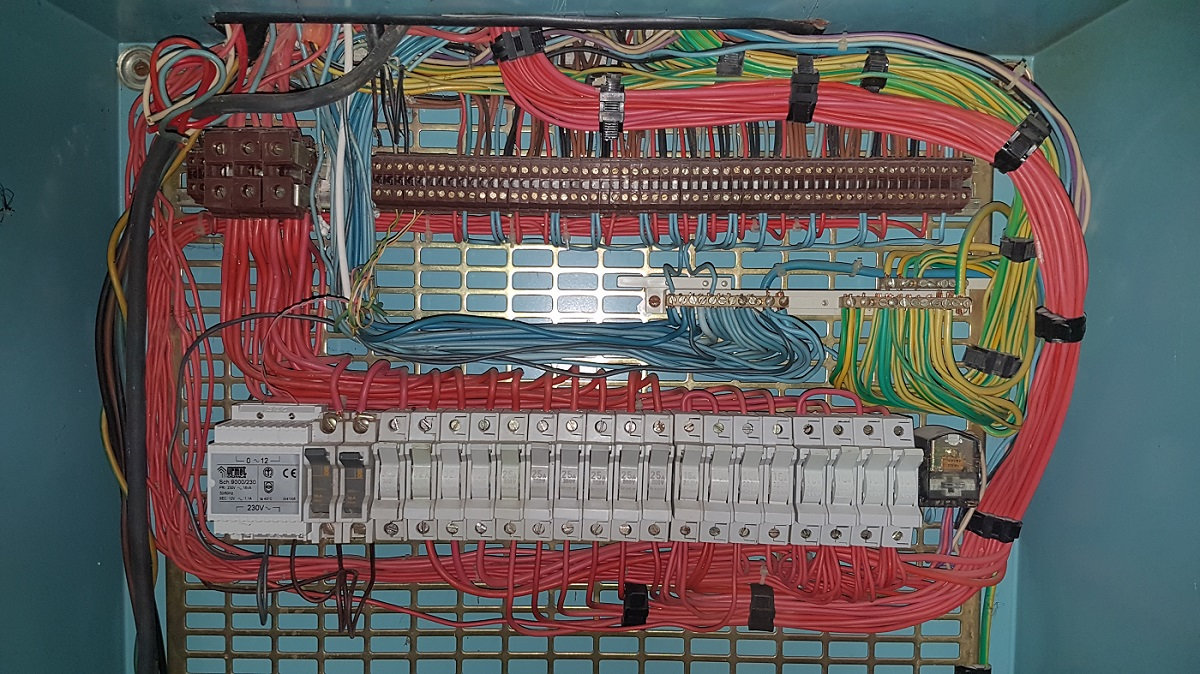

.tirer 3 lignes
Hors norme un seul ID pour tout le tableau, change de mec. Et oui 200€ pour 16ml de tube IRO et d'un cable 2.5² c'est chère.
Il faudrait quoi en nombre d'ID pour le tableau ?
