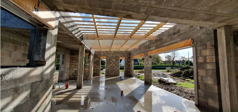

rody a écrit :
Question aux maçons :o
Est-ce que vous pouvez me dire s'il faut faire les bandes de redressement avant ou après les seuils pour les menuiseries style porte fenêtre ou baies coulissantes ?
Normalement on casse la maçonnerie pour rentrer les seuils qui sont plus larges que la maçonnerie. Ensuite on referme tout au mortier et on prépare tableaux et bandes de redressement. Celles ci doivent approcher les 15 CMS de large pour pouvoir bien fixer les menuiseries sans les éclater (les bandes)
Dans tous les cas, vu ton problème actuel le menuisier se ferait envoyer chier. C'était à lui de vérifier le support avant de poser ses fenêtres. Il a accepté le chantier dans l'état où le maçon l'a laissé.
Ce qui est vraiment dommage dans ton cas c'est que ça apparaît avec les enduits faits. Si le maçon doit revenir il va faire du dégât à reprendre les seuils et les bandes.
Tu aurais des photos juste avant la pose des menuiseries, avec juste les bandes et les seuils de posés ?
https://files.forumconstruire.com/5e600fbbb5068-stor-5e600fbb9fa56166632.jpg
Ça concerne les baies et portes vitrées.
Message édité par rody le 05-03-2020 à 12:53:24
