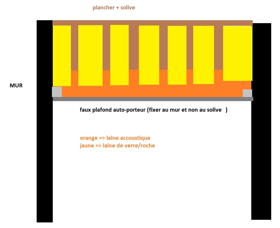

De haut en bas ça donne :
Plancher [:orly2] , laine acoustique (??), laine de roche, 1cm de vide, faux plafond?
Ou la laine est entre solive et laine de roche? :jap:
n°58977906
andre1980
Les gros nichons vaincront
Posté le 03-03-2020 à 18:02:15  profilanswer
Roger01 a écrit :
Ha [:moonbloood:2]
Par contre je ne comprends le sens de ton sandwitch.
https://zupimages.net/up/20/10/gw82.jpg
Message édité par andre1980 le 03-03-2020 à 18:06:52
n°58977950
Roger01
Posté le 03-03-2020 à 18:06:00  profilanswer
Merci :)
Je vois le truc, à voir où placer les gaines électrique mais je suppose que c'est entre la couche orange et le faux plafond du coup :D
Par contre, vu que j'ai cassé le mur du centre, ça me fait une pièce de genre 5.5m sur 7.5m, c'est pas un peu trop "grand" pour un autoporté?
Et  tu entends quoi par laine acoustique? (y'a un nom spécifique?)
Message édité par Roger01 le 03-03-2020 à 18:09:10

Posté le 03-03-2020 à 18:09:06  profilanswer
ouais, ça fait beaucoup 5,5m de porter. Je crois que l'on peut pas dépasser 4m en doublant les montants les plus gros. Il doit bien y avoir une solution mais pas sur que ça soit accessible pour un amateur (et si pro €€€€)
Tu es sur de pas avoir fait de connerie. J'espère que tes solives sont costaux pour pas plier avec 5,5m de portée. Il faudrait pas que le mur démolie rserver à reprendre une partie de la charge.
Message édité par andre1980 le 03-03-2020 à 18:13:54

Posté le 03-03-2020 à 18:18:41  profilanswer
Roger01 a écrit :
Hmm du coup faux plafond classique alors, le reste ne change pas?
avec des suspentes, tu transmets les vibrations aux solives et donc à la pièce au dessus.
La question c'est plus jusqu'à où tu veux isoler phonétiquement l'étage. Car si c'est juste pour diminuer le bruit, pas la peine de te prendre la tête, tu fais un simple faux plafond avec 20cm d'isolant et basta. Si tu veux faire des soirée techno à fond les enceintes sans que l'étage entende, ça demande plus de travaux.
Message édité par andre1980 le 03-03-2020 à 18:20:19

andre1980 a écrit :
Non mais t'enmerde pas si c'est juste pour ça. 20cm de laine de verre fait l'affaire
Surtout quand tu vois le prix des suspentes anti-vibratiles : https://www.leroymerlin.fr/v3/p/pro [...] 1401174172
[:tinostar]
A la limite poser des bandes de lièges entre les rails et le placo puis voila.
