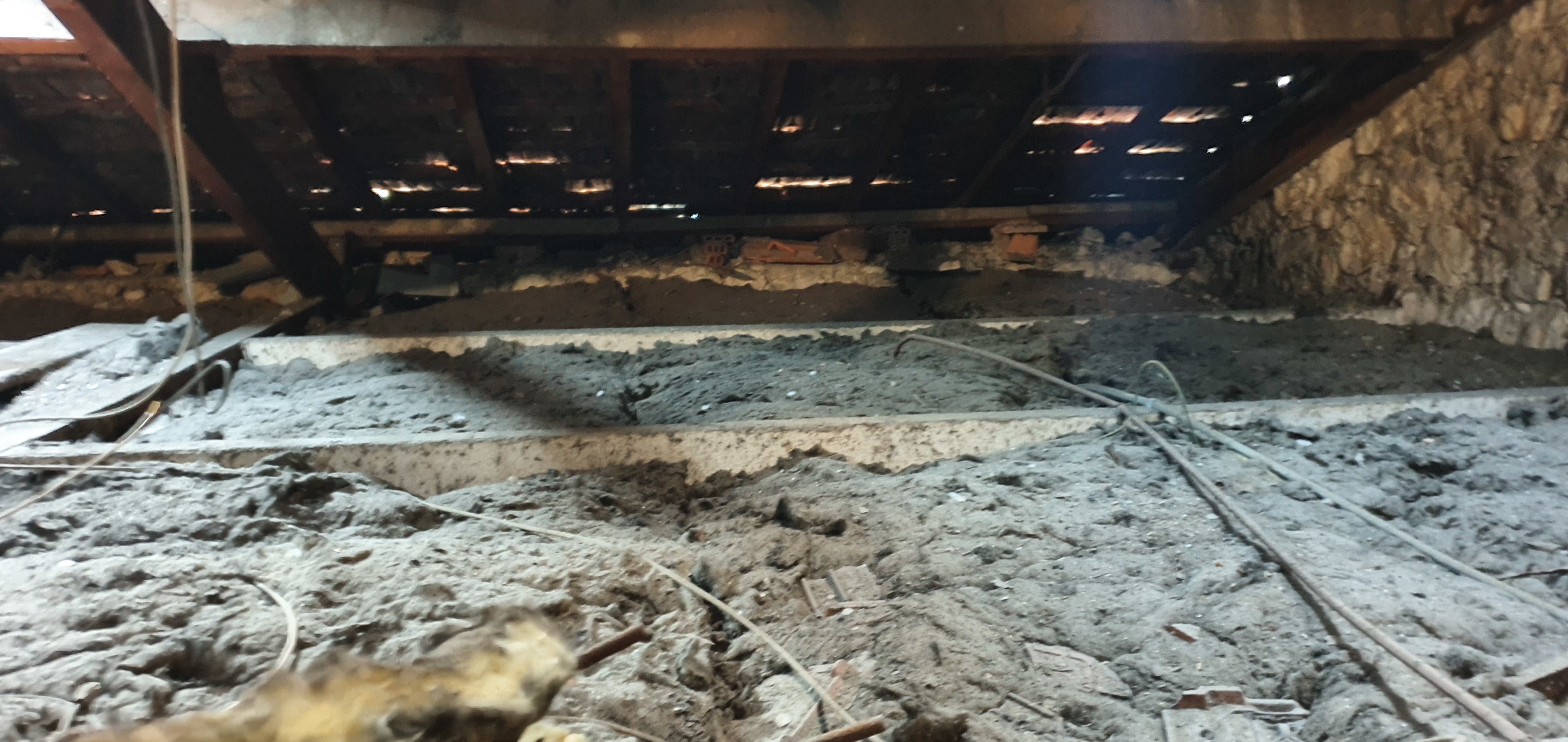

n°58483005
Posté le 06-01-2020 à 18:53:34  answer
Shitan a écrit :
Viens poster les devis quand tu les auras ce sera plus simple.
Et fait plusieurs devis pour chaque travaux que tu vas faire faire..
Carbon'R a écrit :
Soit du très cher parce que ça emmerde les mecs de venir juste pour de la main d’œuvre sans facturer des matériaux (supplément de marge)
Soit du pas cher parce que c'est Dédé l'autoentrepreneur qui va faire ça
Bon et bien un des plombiers ne veut faire qu'au black et ça je ne veux pas, l'autre est auto-entrepreneur. Voici le devis de ce dernier :
QUANTITE DESIGNATION PRIX
1 Modification évacuation cuisine Laisser attente machine laver avec siphon 168.00
1 Modification alimentation EC+EF et pose attente EF pour alimentation frigo américain avec vanne sphère 3/4 375.00
1 Modification alimentation gaz ;pose robinet gaz RIA et encastrée tube cuivre 386.00
1 Suppression tube alimentation chauffage DEPART RETOUR et pose nouveau tube en attente pour raccordement radiateur 388.56
1 Pose radiateur et raccordement au réseau chauffage 187.85
1 Modification alimentation EC+EF robinet baignoire pose en applique 368.78
1 Pose baignoire scellement et raccordement 167.89
1 Modif ancien évacuation toilette 148.65
1 Pose bâti support geberit et raccordement 285.54
1 Alimentation EF pour chasse d eau encastre 135.25
1 Pose cuvette +plaque de commande geberit 75.54
Total 2687,06€
Je trouve ça un poil cher même s'il fourni les tuyaux et coudes.
Sinon je viens de visiter mes combles. 240cm du haut des poutres du plancher au bas de la poutre de faitage. Tout est plat, juste un arbalétrier qui me gêne sur un coté et quelques tuyaux qui cassent les pieds à première vue. Je pense qu'il y a du potentiel. A voir avec la copro.
https://zupimages.net/up/20/02/zs3z.jpg
https://zupimages.net/up/20/02/m4ur.jpg
(le mur à gauche et à droit de la photo est le même qui est derrière moi)
Message édité par Profil supprimé le 19-01-2020 à 10:37:54
Total 2687,06€Je trouve ça un poil cher même s'il fourni les tuyaux et coudes.
Sinon je viens de visiter mes combles. 240cm du haut des poutres du plancher au bas de la poutre de faitage. Tout est plat, juste un arbalétrier qui me et quelques tuyaux qui cassent les pieds à première vue. Je pense qu'il y a du potentiel. A voir avec la copro.
T'as quoi comme largeur longueur ?

Posté le 07-01-2020 à 00:16:41  answer
J'ai pas encore vérifié mais à la louche, les pannes ont une longueur de 3 mètres avant un appui intermédiaire et sont espacées de 2m. Sinon le plancher ferait 6 mètres par 10 et quelques (j'ai 65m² au sol + les cloisons, donc la même chose dessus). L'idéal serait de déborder sur la partie commune.
