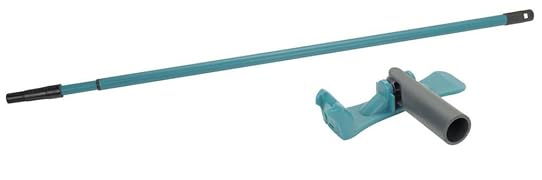

bon, j'y vais depuis un moment à reculons, mais là, va falloir s'y mettre !
peinture d'une pièce de vie, d'un couloir et de deux chambres. 130m² de mur et 55m² de plafond (je laisse en l'état le plafond des chambres).
expérience en peinture ou autre : zero :o
J'ai de grandes chances de partir sur de la peinture jefco.
Par contre, ce qui m'interroge, c'est la préparation des supports.
J'ai pour l'instant l'idée de refaire mes murs plâtres au planeo f : pas de contre indications ?
Ce qui m'interroge, c'est le ponçage de l'enduit avant de commencer à peindre.
J'ai acheté une ponceuse girafe, mais derrière mon entourage m'a vivement déconseillé de l'utiliser, c'est apparement facile de tout massacrer s'il n y a pas le coup de main.
Pour le coup, en remplacement je commence à regarder ceci :
https://reho.st/preview/self/58ab5580f9737c74f4d12c8284a84e382bc01a6d.jpg
ou
https://cdn.manomano.fr/wolfcraft-wolfcraft-kit-de-poncage-manuel-pour-plaque-platre-4056000-P-272650-2223067_3.jpg
avec éventuellement
https://images-na.ssl-images-amazon.com/images/I/41jt3YSIlSL._SX542_.jpg
Pour un newb, ça pourrait le faire ?
Et la question qui suit derrière : des conseils pour papier ponçage plâtre pas merdique ?
Message édité par footeur81 le 24-01-2018 à 18:31:14
https://reho.st/preview/self/58ab55 [...] c01a6d.jpg
ou
https://cdn.manomano.fr/wolfcraft-w [...] 3067_3.jpg
avec éventuellement
https://images-na.ssl-images-amazon [...] SX542_.jpg
Si tu fais à la mimine, je te conseille ce type d'éponge :
https://www.leroymerlin.fr/v3/p/pro [...] fin-e55240
M'enfin, 130m² de murs et 55m² de plafond, ca fait beaucoup beaucoup à la main.
Je l'ai fait, je peux te dire qu'à le refaire, je prendrais une girafe vu le volume.
Quand on veut on peut, quand on peut on doit" © Bonaparte
Merci pour le retour.
Bon , en y réfléchissant un peu, je peux quand même utiliser la ponceuse girafe avant la pose de l'enduit, ça ne devrait pas être très risqué ...
Ça permettrait de se faire la main, et éventuellement si je maîtrise, je verrais à l'utiliser pour la finition de l'enduit.
A ce sujet, si je prends du 80 pour le ponçage avant ratissage et 240 avant peinture, est ce que ça peut le faire ?
Mais tu ne vas quand même pas tout réenduire, si  :??:
Sur de "petites" surfaces c'est quand même pas très compliqué obtenir un résultat propre.
