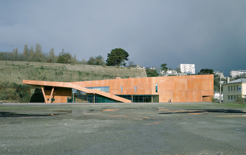

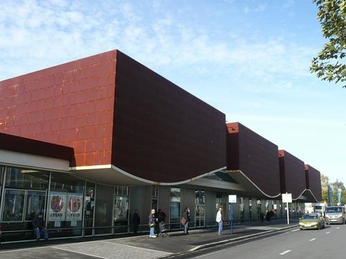

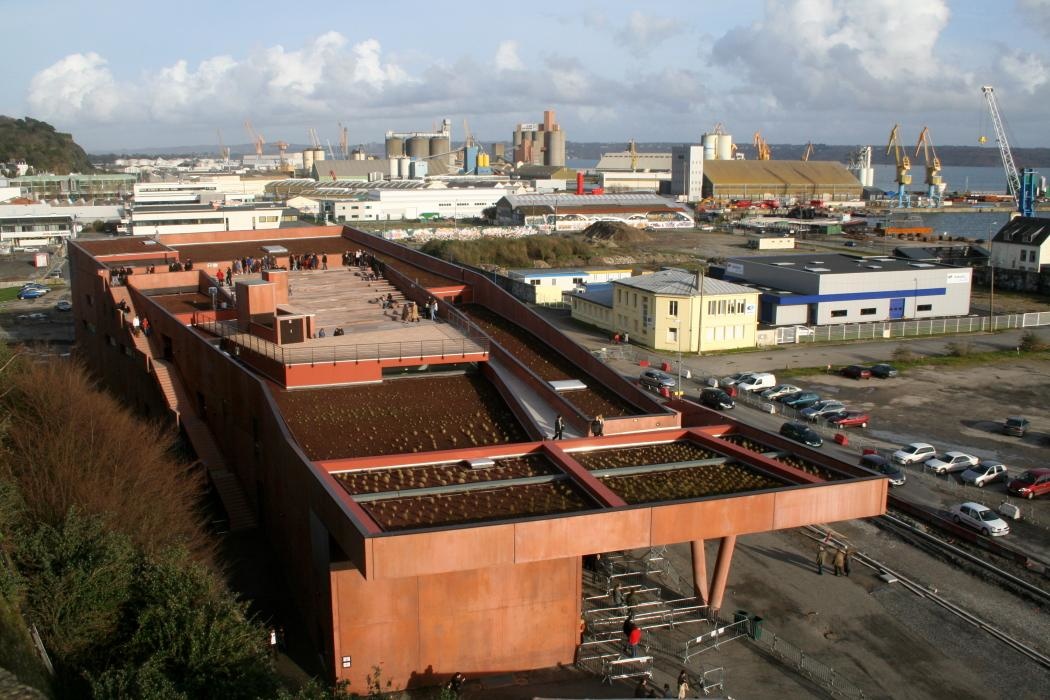

Et un mix clins de bois / acier corten, tu y as pensé ?

Pour illustrer, un projet que j'ai vu passer, en site protégé, mélange clins de bois verticaux (qui servent aussi de garde corps pour la toiture terrasse) et acier corten (qui sert à l'encadrement du brise soleil notamment).
http://reho.st/self/41d09e1e43ab247c192bcf5cb2b537df95b55225.jpg
J'aurai bien fait des photos, mais la maison n'est pas encore sortie de terre :o
http://tectoniques.com/img/medias_cache/742x742_1_19.jpg
http://tectoniques.com/downloads/dp_diva_01_2012light.pdf

idem ici ils ont recouvert un cinoch tout neuf en plein centre ville (enfin ca a une 10zaine d'années maintenant) ...
c'est moche, ca dégouline de rouille .. bref, ca fait vraiment crade :
http://reho.st/img.over-blog-kiwi.com/0/75/00/97/20160905/ob_34140b_cinema-liberte-brest-1295440634.jpg
edit : pour mieux se rendre compte avec gmaps : https://goo.gl/maps/m3BQE7dCs9k

Posté le 13-04-2017 à 11:10:34  profilanswer
et on a aussi le béton couleur acier corten ... (une salle de concert) :
http://reho.st/img.over-blog-kiwi.com/0/75/00/97/20160905/ob_04718b_la-carene-brest-1362856645.jpg
http://reho.st/img.over-blog-kiwi.com/0/75/00/97/20160905/ob_4ccd5a_500-1128-vignette-pab08-ep-ripaultduha.jpg
via gmaps : https://goo.gl/maps/MfJsJaw13o22
