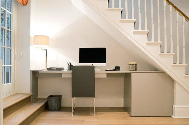

roc0

On se pose toujours la question de savoir si on comble ou pas la sous-pente de l'escalier (genre avec des rangements).

Posté le 30-01-2017 à 13:25:17  profilanswer
Ouip, mais ça peut aussi être un endroit pour y caser un bureau par exemple.
