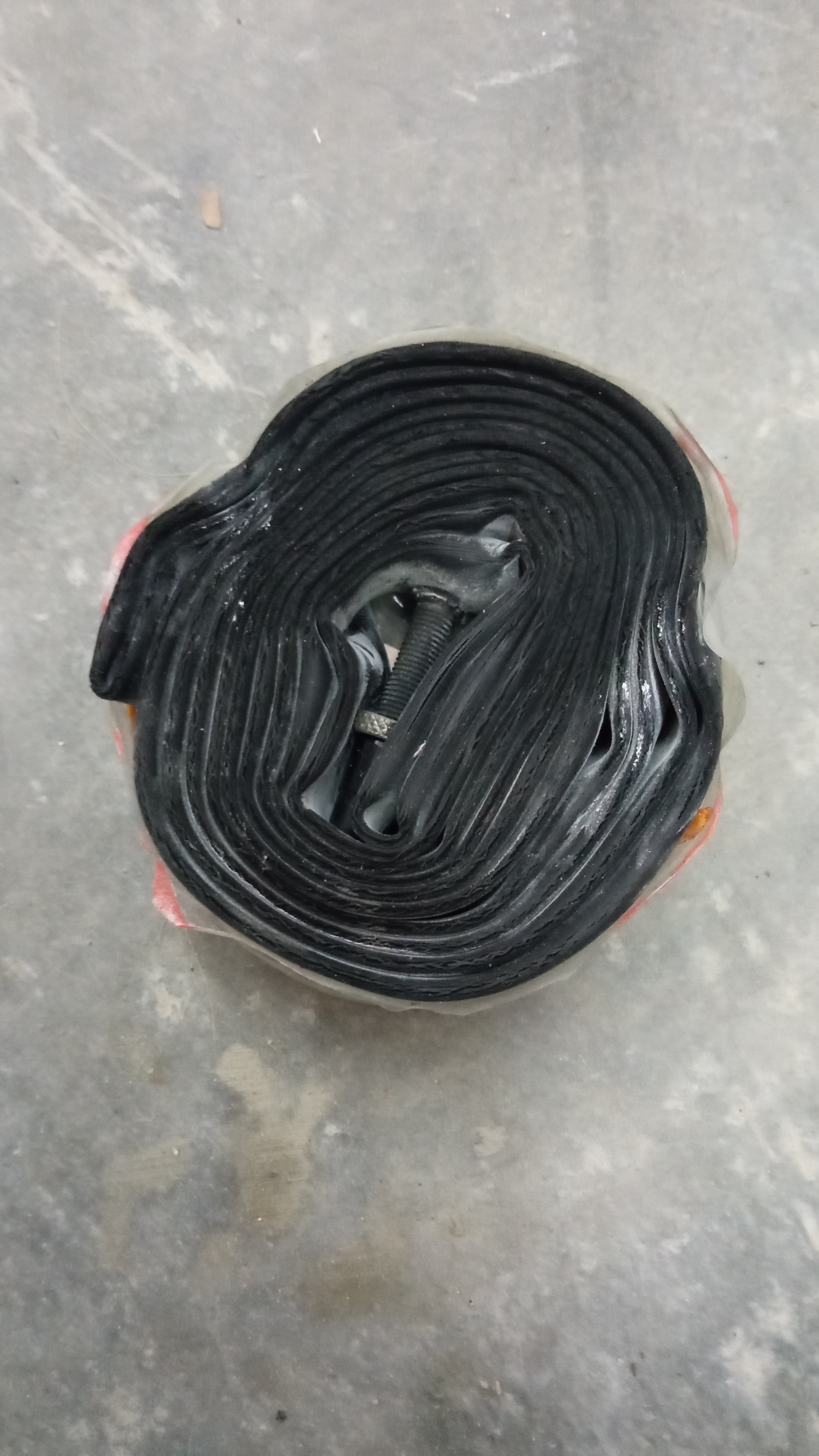

Suite de la réhabilitation du Mercier.
Graissage des moyeux de roues. La vieille graisse était encore correcte. Mais ça a fait du bien.
Réglage de la hauteur de selle, la tige n'était pas grippée. J'ai juste aidé un peu avec de l'huile fine.
Au passage je trouve une chambre à air de rechange coincée sous la selle, neuve, sous emballage. Ça ne tient pas 35 ans. [:l'artefact:3]

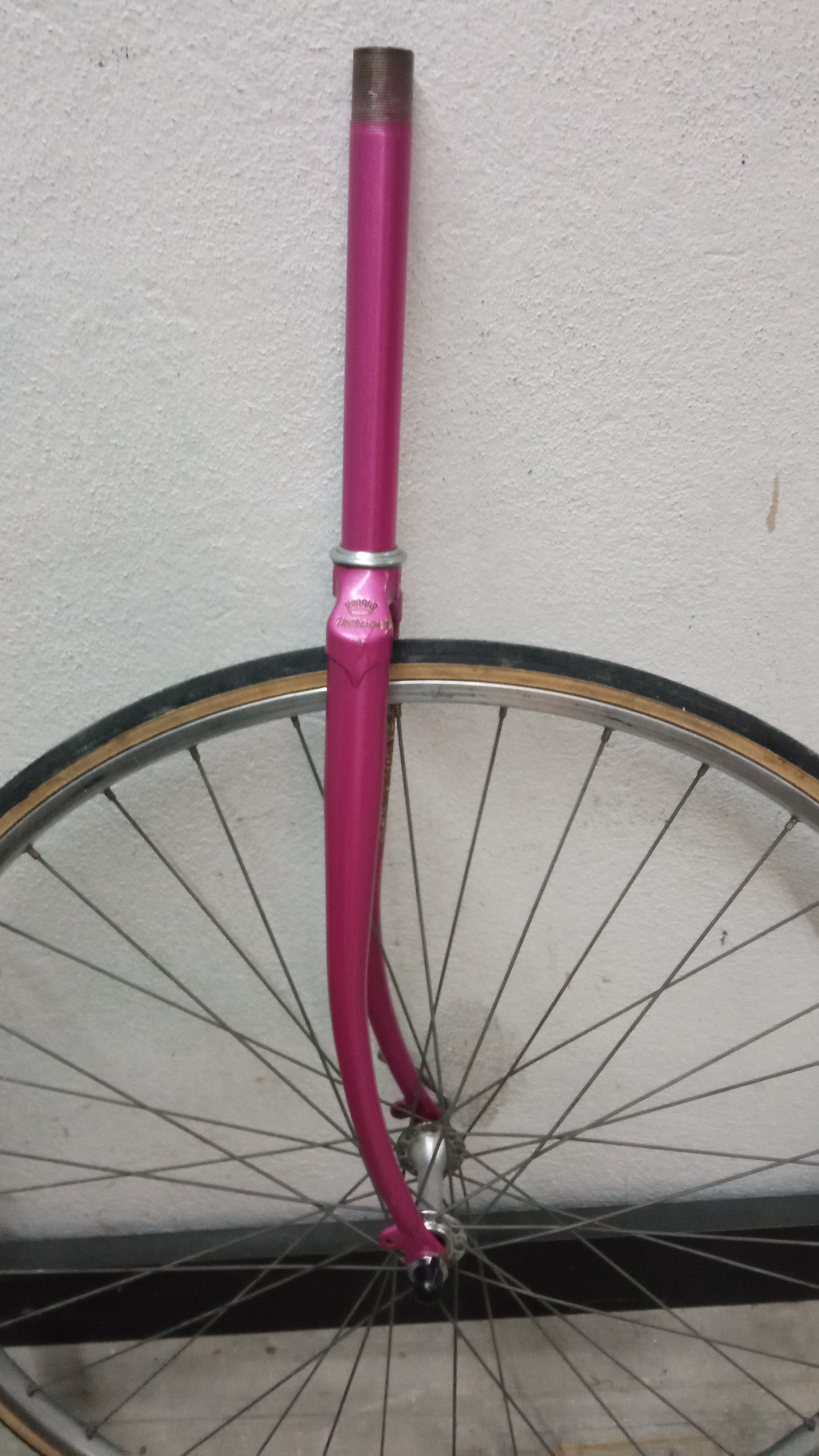

Démontage de la direction : la graisse était épaisse comme du caramel à tartiner. Pas étonnant que la direction soit dure. Chose étonnante : le pivot de fourche est peint.

Truc bizarre : un tube en plastique siglé stronglight dans le boîtier.
Et les billes sont ternes (usées) côté gauche, brillantes côté pédalier.
Photo avec le caramel avant nettoyage.

Posté le 19-11-2022 à 21:46:26  profilanswer
Le boîtier c'est normal, à l'époque les tiges de selle étaient ouvertes et l'eau pouvait s'y infiltrer par projection de la roue arrière.
L'eau coulait vers l'axe de pédalier et virait la graisse des roulements avant de sortir par le trou sous le bdp.
La, avec les gouttières dans le tube, ça permet d'économiser un peu la graisse.
