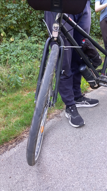

Posté le 02-08-2026 à 12:09:10  profilanswer
Bonjour
Minimoi à jouer au con, où réparer sa roue à Compiègne aujourd'hui ? On devrait y arriver d'ici 1h si ça tiens encore....
https://rehost.diberie.com/Picture/Get/r/533451

rdlmphotos

Le vélo à tenu jusqu'à Noyon... on va tenter l'intersport demain matin...
Sinon ce sera st quentin demain en croisant les doigts.
J'ai tenté une réparation perso mais les rayon à détendre son déjà détendus à fond (ils doivent être cassés non?)
https://wiklou.org/w/images/e/e5/Fiche_p%C3%A9dagogique_devoilage.jpg
Message édité par rdlmphotos le 02-08-2026 à 18:44:57

La roue a l'air de faire un 8, normalement c'est poubelle et nouvelle jante.

Bon, intersport niet, decathlon niet,  culture vélo... ah une roue d'occase dans un coin... mais sans moyeu dynamo... bref, sauvé,  le voyage continue :bounce:
Pas possible de récupérer le compteur de vitesse de minimoi... il fera peut être moins de conneries comme ça ! :o

ya pas un magasin qui va te récupérer ça :o
Si le voile est visible à l'oeil nu en statique, c'est que la roue est morte.

Oui la roue était morte de chez morte.

en dernier recours pour ça, c'est roue au sol et "dévoilage" en tapant avec les pieds.
Ca permet de redresser un minimum pour pas toucher le cadre, mais t'as quand meme un voile de 2 ou 3 mm.
Je l'ai fais plusieurs fois pour dépanner des touristes :o

LeKeiser
Appelez moi Marcel.
Posté le 04-08-2026 à 14:15:39  profilanswer
LeKeiser a écrit :
J'ai remarqué que sur un de mes vélos musculaires, j'ai un rayon sur la roue arrière qui est tout mou. Il est toujours attaché aux deux extrémités, mais...
Est-ce qu'il faut que je l'amène quelque part pour le changer, ou je dois le revisser chose ?
Petite relance ?
J'ai rendez-vous le 26 à l'atelier. Je peux rouler avec, d'après vous ?
ça me rappelle ma Neutron avant  :whistle: mon binome avait procédé ainsi pour que je puisse rentrer (restait 10 bornes de plat en ligne droite).
Et elle ne le sait pas encore  [:superfx:1]
