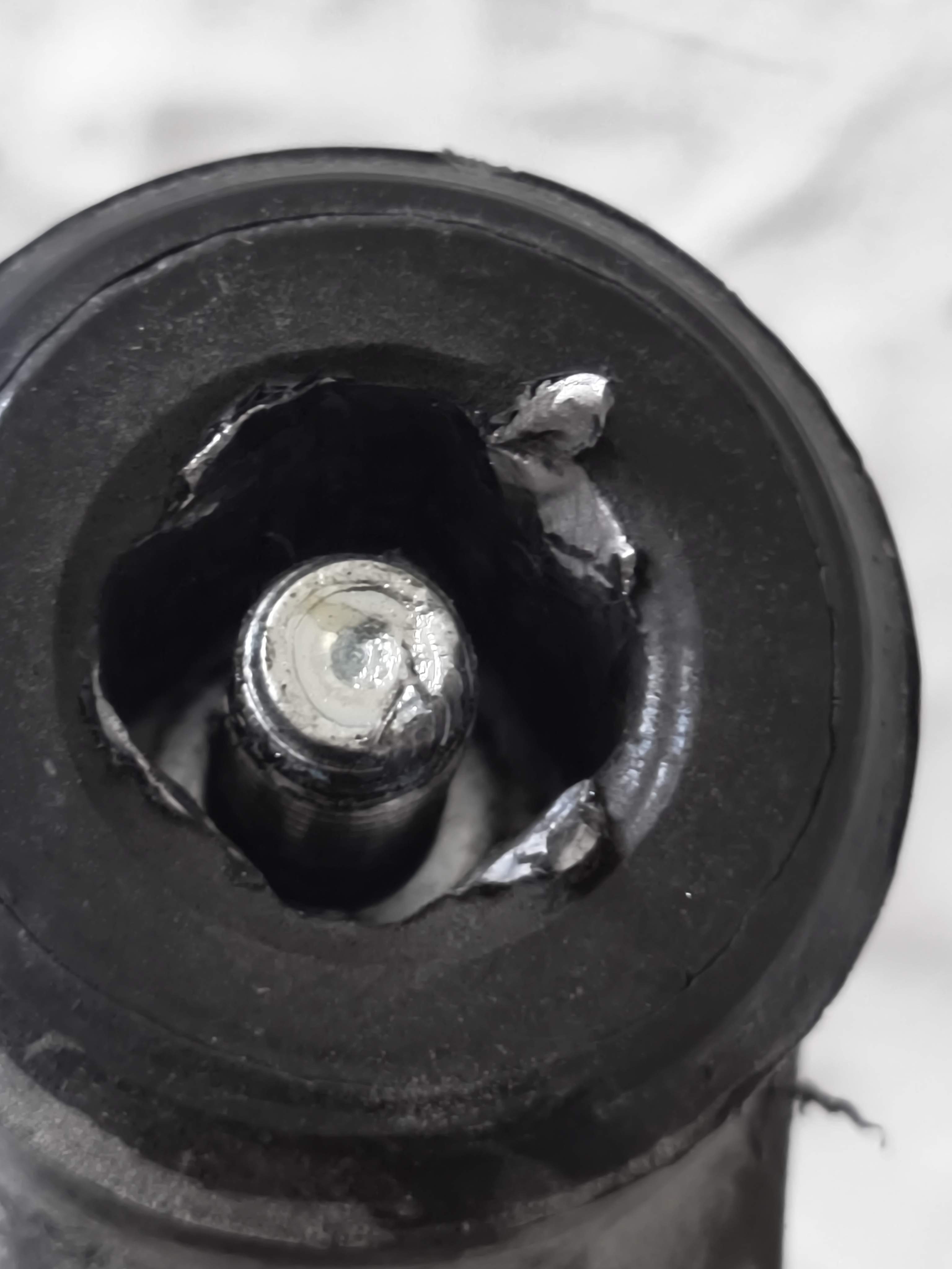

Velo D4 rc520, de2021,15 k km, j'ai un "clic-clic" au niveau du pedalier, quand je pédale  :o
-j'ai commencé par regreaisser les vis des pedales, pas de changement
-démontage des pedales (look keo) pour nettoyage et regraisse, pas de changement
-je suppse donc qu'il reste de BDP, mais ..j'y connais rien.
Vélo équipé en 105, je sais pas DU TOUT ce qu'il faut comment outils (il me semble qu'il faut des trucs spécifiques, non?), ni quoi faire..

commence par resserer le pedalier :
- manivelles gauche, desserer les deux vis
- serrer la vis en plastique avec la grosse empreinte au bout de l'axe. pas besoin de bourriner, c'est leger le serrage. il y a un outil specifique, mais ca s'imprime aussi.
- resserer les deux vis
ras
J'ai pas d'imprimante, ni de connnaissance qui en a une...Un lien vers la version aliexpress ?

Ali-Pacha
AW
Posté le 25-07-2026 à 13:24:55  profilanswer
https://fr.aliexpress.com/w/wholesa [...] e.search.0
Pour ta deuxième question, l'origine des bruits est loin d'être si évidente que ça quand on roule, on a tendance à tout mettre vers le boîtier de pédalier, à la grosse. Même quand ça vient du jeu de direction ou des rails de selle. Alors la précisions gauche / droite...

bclinton
ex président
Posté le 25-07-2026 à 13:31:54  profilanswer
Ali
Ouais ça peut être très con, du genre un lacet de chaussure ou la pompe qui touche la manivelle. [:o_yvele]
Sinon pour ton pb de vis cassée, si ça tombe dans le cadre, en sortant la tige de selle et en secouant bien ça doit sortir. Au pire du pire ça sort par le jour sous le boîtier de pédalier (ou démontage du boîtier en dernier recours).

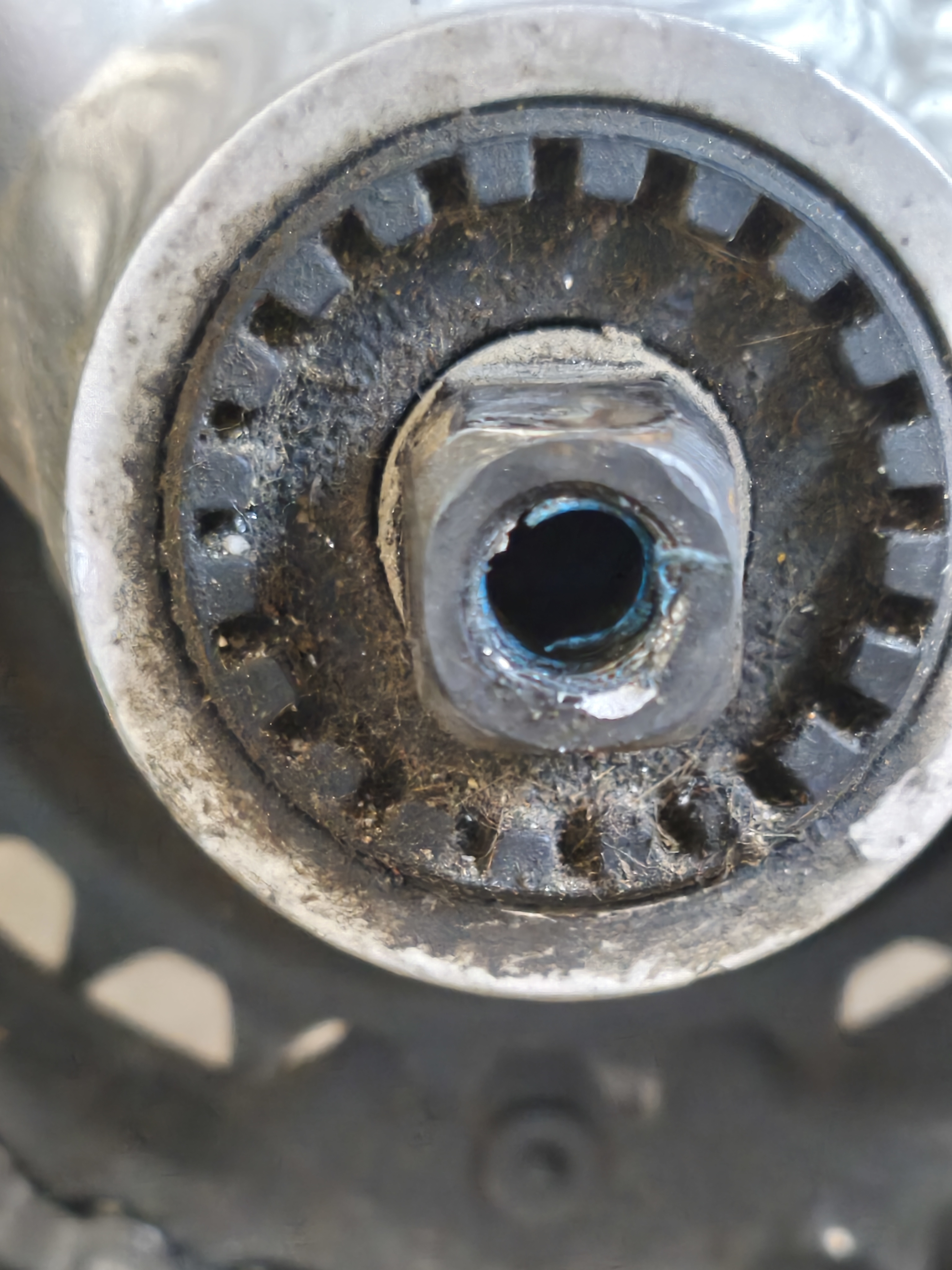

n°75094270
macgawel
Posté le 27-07-2026 à 18:37:41  profilanswer
Bonjour.
Numéro 2 vient de laisser tomber la pédale.
Enfin, la manivelle de son vélo est tombée d'un coup, et je ne vois pas de trace de casse/usure...
Une idée de la cause ? Et comment réparer ?
https://rehost.diberie.com/Picture/Get/r/532187
https://rehost.diberie.com/Picture/Get/r/532188
Choisir le vote de protestation aux élections, c’est comme débarquer dans un hôtel et décider de faire ses besoins dans le lit en guise d’indignation, puis se rendre compte qu’il va falloir dormir là quand même (Alan Moore)
n°75094380
SunnyD
forceur vélocipédique
Posté le 27-07-2026 à 19:05:53  profilanswer
la manivelle n'était pas correctement serrée et a fini par prendre du jeu et se déformer.
EN pédalant, à cause de la déformation, la manivelle a dévissé la vis, et elle a fini par tomber.
Il faut juste remplacer la manivelle et bien serrer la nouvelle (serrer aussi fort que t'es con est une bonne mesure pour l'écrou de manivelle)
Roule Raoul !
