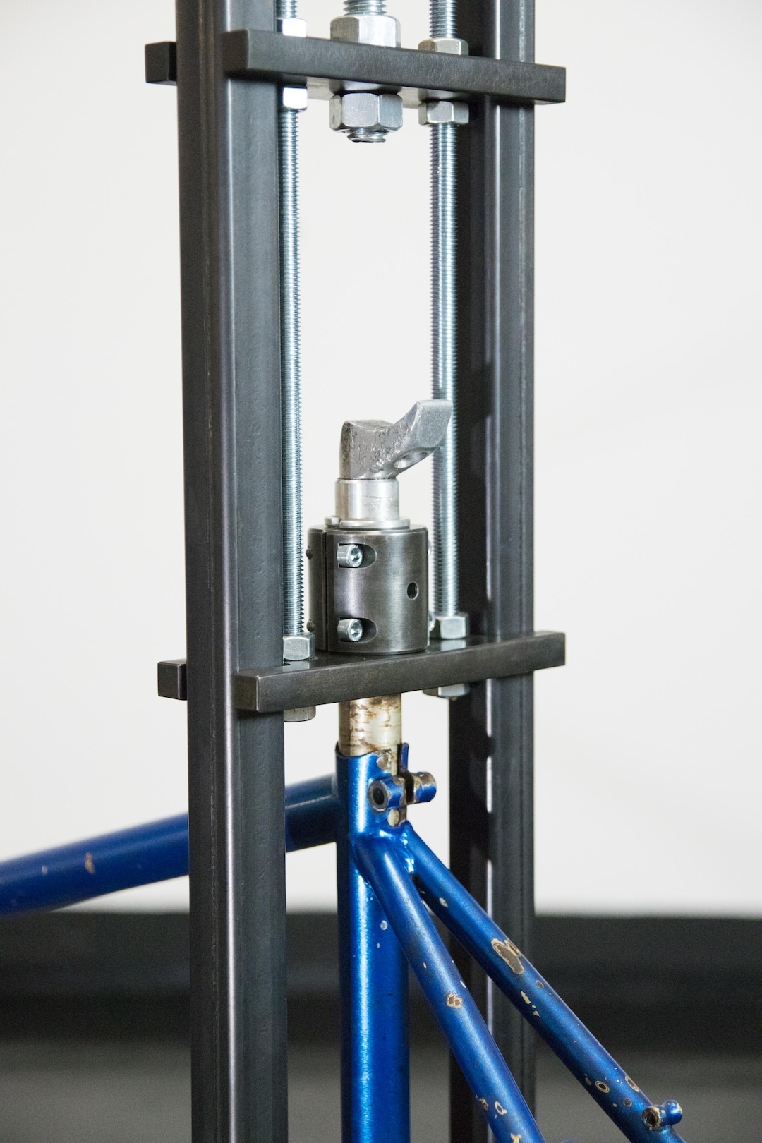

Petite question:
Pour ceux qui on déjà fait la technique de retourner le vélo et noyer de WD40 le tube accueillant la potence dans le cas d'une tête de tige de potence rouillée, il a fallut combien de temps que le produit pénètre entièrement?  [:petrus dei]
n°75110792
Jokeur
Bouffeur de clowns
Posté le 31-07-2026 à 11:02:16  profilanswer
Roy Deep a écrit :
Petite question:
Je suis passionné de vidéo insta où les ateliers ont des machines de torture spéciales pour débloquer des tiges de selles fusionnées au cadre  [:docteur g:1]

Roy Deep a écrit :
Petite question:
en général les tutos parlent de 24h.
je tenterais bien cette technique sur mon vélotaf acier... sauf que j'ai peur de ce qui va se passer pour enlever le boîtier de pédalier : un BSA carré en place depuis... 2010 :whistle:
Merci pour la réponse  :jap:
Sinon je savais pas que ça se faisait aussi pour les tiges de selle. Du coup faut quand même beaucoup plus de WD40  :D
Pour l'extraction de ton boîtier tu peux peut-être essayer du WD40 dans le trou du guide câble si tu penses que c'est grippé.
Message édité par Roy Deep le 31-07-2026 à 14:47:52

Roy Deep a écrit :
La deuxième vidéo est juste magnifique  :love:
Je découvre que même une tige en charbon peut se coincer. [:vanessa59]
Comment ça peut se bloquer d'ailleurs carbone dans carbone ? C'est inerte non ? Ou alors il y a un insert en alu qq part ?

Posté le 31-07-2026 à 15:09:23  profilanswer
carbone sur carbone ça va jamais se gripper/souder... par contre si y'a de la m* qui s'infiltre sans jamais démonter/nettoyer/graisser la tige de selle, ça peut se bloquer.
mais moins fort que métal dans métal ;-) généralement c'est plutôt l'inverse qui se produit : faut mettre plein de pâte de montage carbone (microbillée) pour éviter que la tige ne glisse (quand on serre au couple préco par le fabricant... autre point d'attention avec le carbone :whistle: ).

Posté le 31-07-2026 à 15:10:09  profilanswer
j'ai pas accès à vos vidéos, mais ils ont une astuce pour une tige de selle alu soudée dans du carbone? :o

Posté le 31-07-2026 à 15:10:32  profilanswer
pas(plus) d'insta non plus, mais je suppose qu'on parle de ce genre de truc : https://www.clipains-salamandre.org [...] itrice-v2/
faut juste souhaiter que dans le cas d'un cadre carbone, la tige ou le chariot de selle cèdent avant de fissurer la boîte de pédalier :whistle: pas trop le genre de procédure que j'utiliserais sur un Specialized SL9 à 15000 balles ^^
C'est accessible sans compte, juste bazarder les cookies & autres ou ouvrir en navigation privée.
Les 2 premières vidéos c'est un concept d'extracteur fixé au boitier de pédalier qui tire vers le haut une pince qui enserre le tube. voir ci-dessus
La troisième le mec a coupé le tube et le détruit à la foreuse / scie sabre / whatever  [:sirguda]
