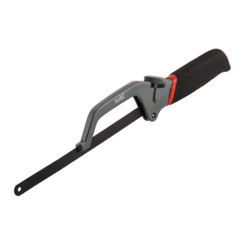

Mais si c'est de l'alu comme tu le dis, ça devrait se couper facilement avec une scie à guichet :
https://rehost.diberie.com/Picture/Get/f/531221

Une coupe en haut, une coupe en bas puis ça doit se dégager sans trop de misère au chasse goupille/burin.
Après ça reste à voir comment ça a été monté, parce que si une cuvette alu et cadre acier monté sans graisse c'est mort tout serra soudé :D
