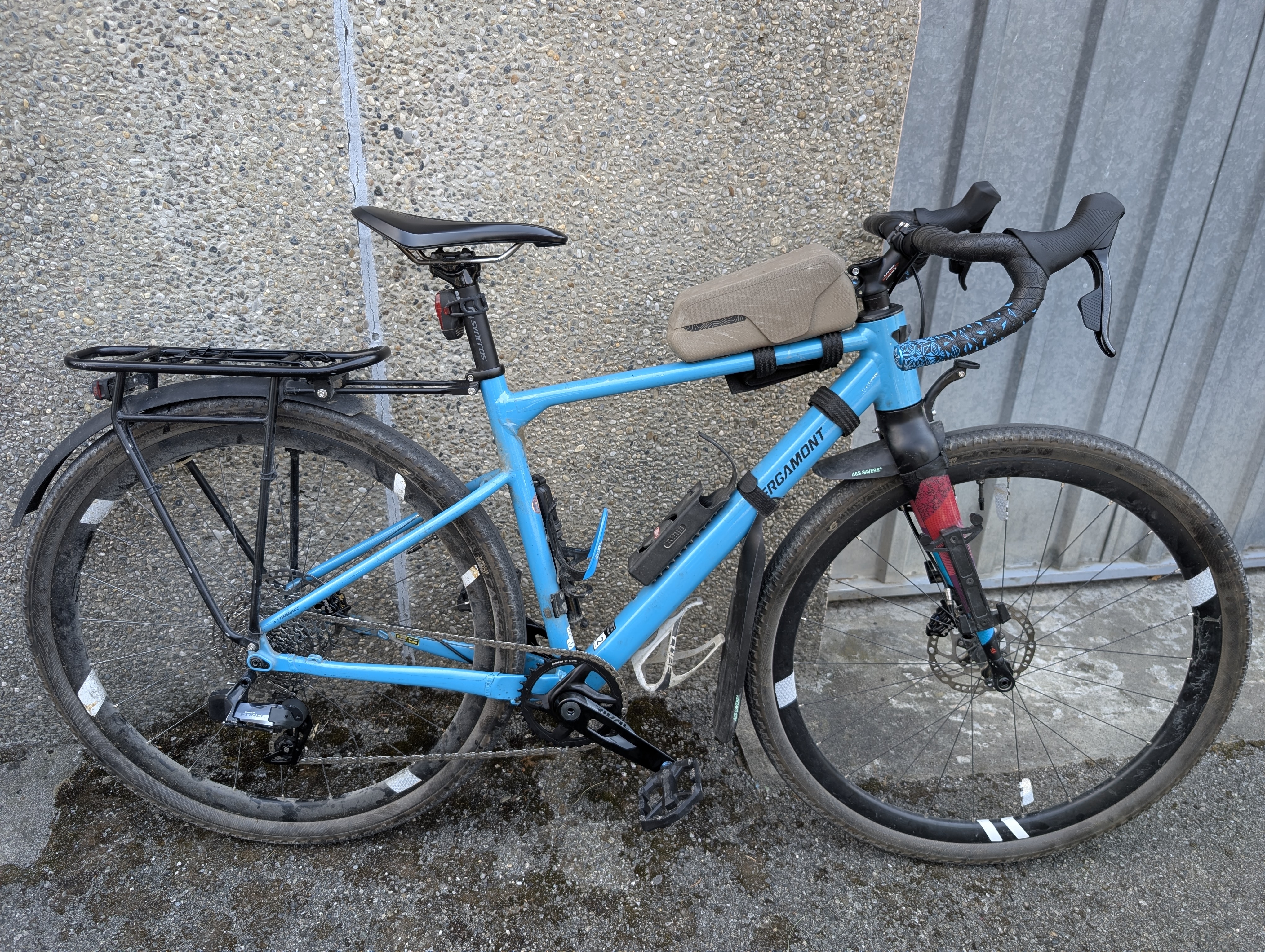

J’ai des grincements / grattements / couinements depuis quelques sorties, encore constatés fortement lors d’une sortie lundi et du HT hier.
J’ai viré manivelles et plateaux pour accéder aux roulements du boîtier de pédalier mais ça me semble pas mal  :??:
https://img3.super-h.fr/images/2026/07/19/snapshot_5262949486379880314.jpg
Ça vaut le coup de faire l’entretien quand même j’imagine, mais j’ai un doute sur le fait que le bruit vienne de la…
Le bruit arrive au bout de quelques km et ça devient très bruyant, peu importe le plateau ou la puissance. Et semble vraiment synchronisé avec la cadence de pédalage.

Xaaav
Posté le 20-07-2026 à 08:05:11  profilanswer
Vicporc a écrit :
Tige de selle ?
Non ça le faisait même en tournant les pédales à la main!

C’est ce que j’ai fait, tout nettoyé et regraissé. J’ai pas pu rouler derrière on verra ce que ça donne :)
Qu’est-ce que tu appelles portées de l’axe de pédalier par contre?

Xaaav
Posté le 20-07-2026 à 17:51:39  profilanswer
Guigui a écrit :
Ça peut être les pédales d'ailleurs
Disons que le bruit apparaissait même en faisant tourner les manivelles, sans pression sur les pédales.
Mais c'est sournois, le bruit n'apparait pas tout de suite mais après quelques minutes de roulage / HT : donc pour vérifier que c'est ok il faut que j'aille rouler, surement demain soir.
Message édité par Xaaav le 20-07-2026 à 17:57:05

+1 : les deux fois où j'ai été emm* par des roulements pédalier, c'était nickel sur le pied d'atelier... et ça commençait au bout de 30min de pédalage.
Ou à partir d'une certaine puissance.
n°75059076
Xaaav
Posté le 20-07-2026 à 17:58:15  profilanswer
Il n'avait jamais vu d'entretien jusqu'ici donc je pense que c'est la cause la plus probable.
Au pire un boitier de pédalier ça a pas l'air trop cher, même si ça m'embêterait qu'il soit déjà mort...
Par contre ça a l'air un peu galère à sortir pour un néophyte ^^

Si on le/les bons outils spécial/spéciaux (pas chères normalement) c'est pas très compliqué à changer ce boîtier. Faut juste acheter le bon, y'a plusieurs types aussi.
Roulé un peu plus d'une heure ce midi : aucun bruit  [:hodjeur]
Par contre les vitesses descendent pas très bien, encore quelques réglages à faire...
