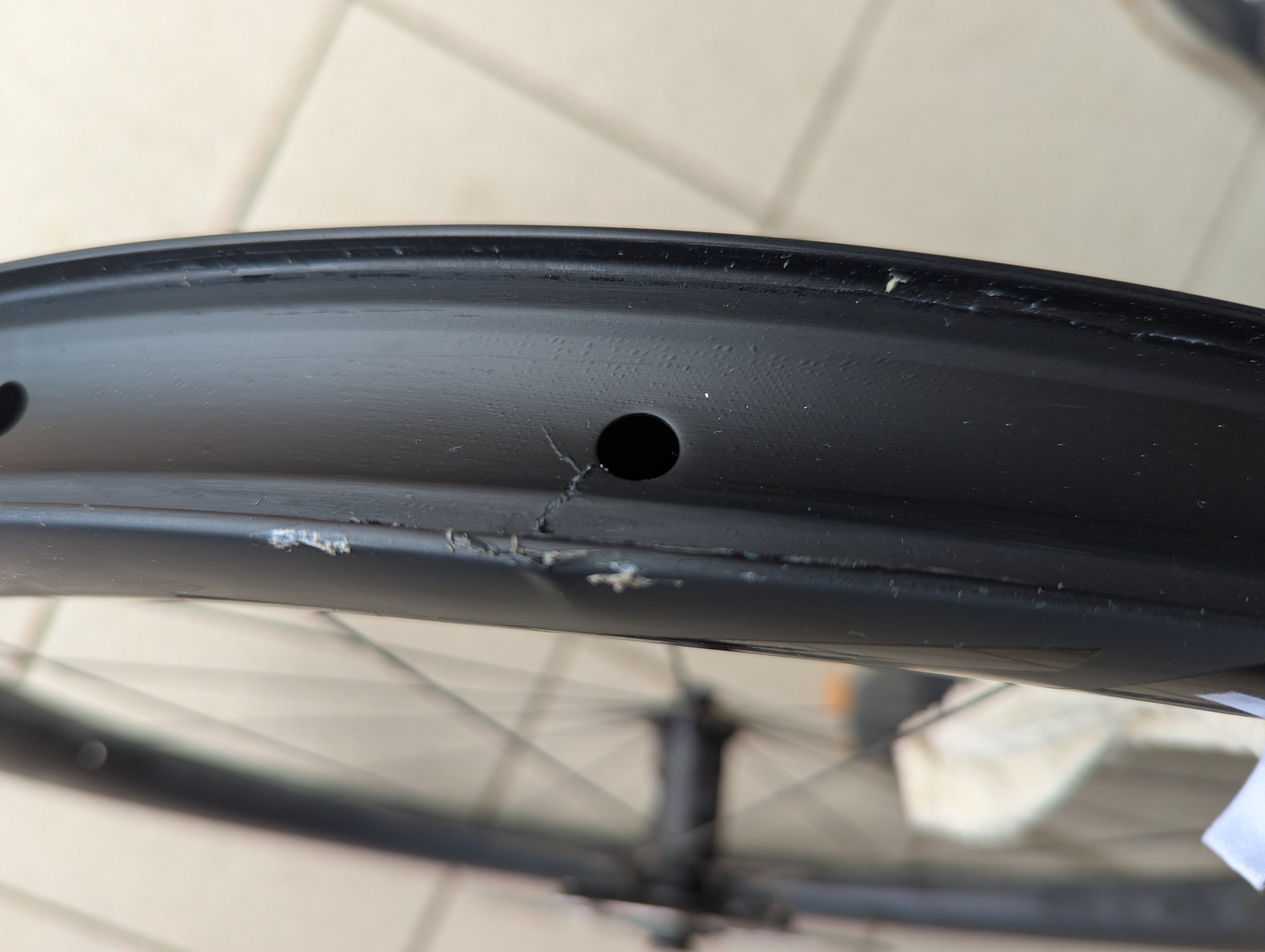

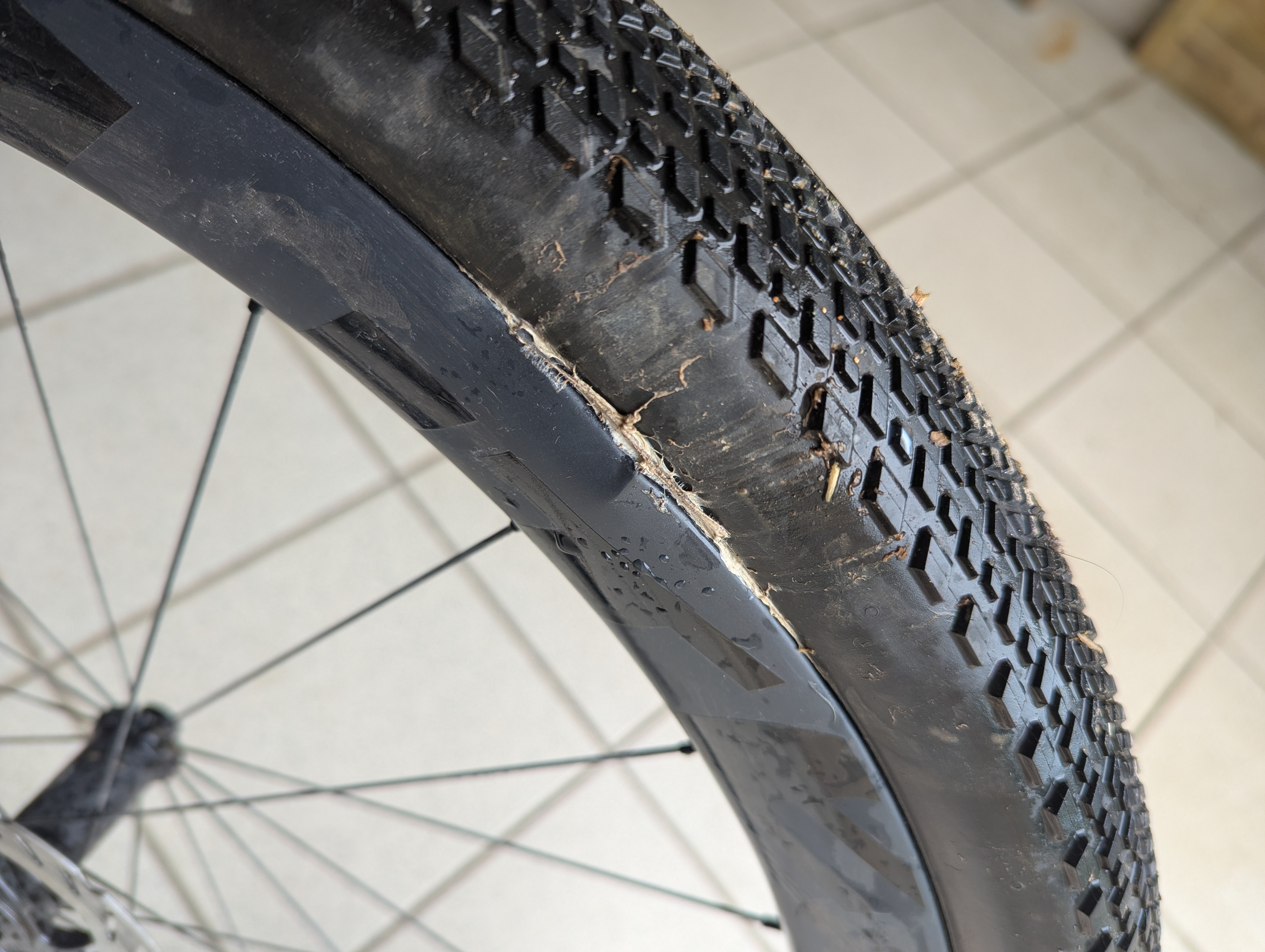

Imfrommarklor a écrit :
Yo !
J'ai pas de photo sous la main, mais sait on jamais : une roue carbone qui a tapé, avec les crochets des deux cotés qui sont pétés sur l'endroit du choc, le fond de jante fendu jusqu'à la tête d'un rayon (d'un seul coté), et qui gonfle quand on met sous pression... Je peux garder espoir d'en faire autre chose qu'une horloge hors de prix ?
Tu peux revendre quelques rayons et un moyeu, et faire un circuit pour petites voitures avec le cercle :o

Posté le 03-06-2026 à 17:56:31  profilanswer
rody83 a écrit :
normalement c'est costaud ces bêtes-là, surtout si la jante a fait fusible ;)
ça prend pas longtemps à vérifier (en tout cas sur un vélo sans whatmille gaines intégrées ^^), autant le faire :jap:
Je confirme, fourche ok ! Ouf !
Et si, c'est relou les gaines intégrées, ca apporte surtout de la complexité...
Excellent idée, j'aime beaucoup :)

darkaeus a écrit :
C’est quelle marque ? Si pas trop ancienne, ils ont peut être un système de crash replacement
Excellent conseil, il y a en effet ! Je connaissais même pas le concept, on verra si ça marche mais c'est envoyé :)
Ce sont des Elitewheels aero+ gravel de fin 2025 donc pas vieux ouaip
Edit : et les photos ! Pas spectaculaire sans pneu, mais le flan se gonfle bien avec la pression, et fait un beau "crouic" a chaque passage au sol quand on roule :o
https://rehost.diberie.com/Picture/Get/t/518853
https://rehost.diberie.com/Picture/Get/t/518854
