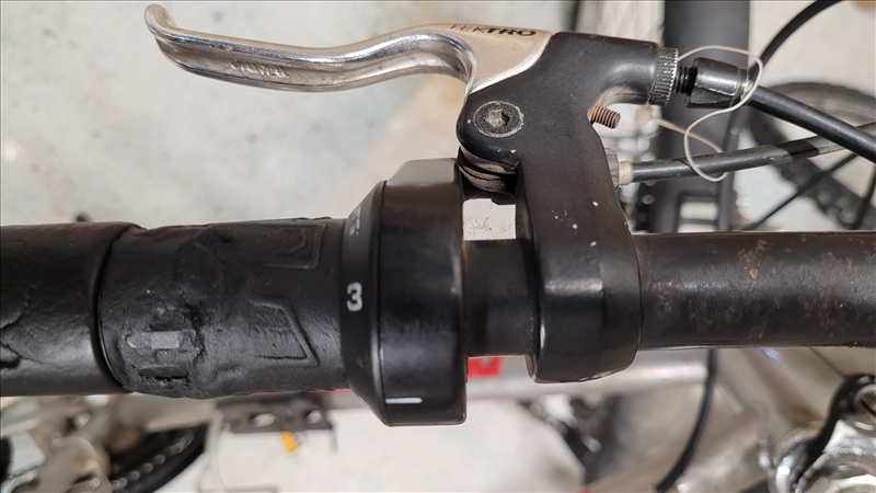

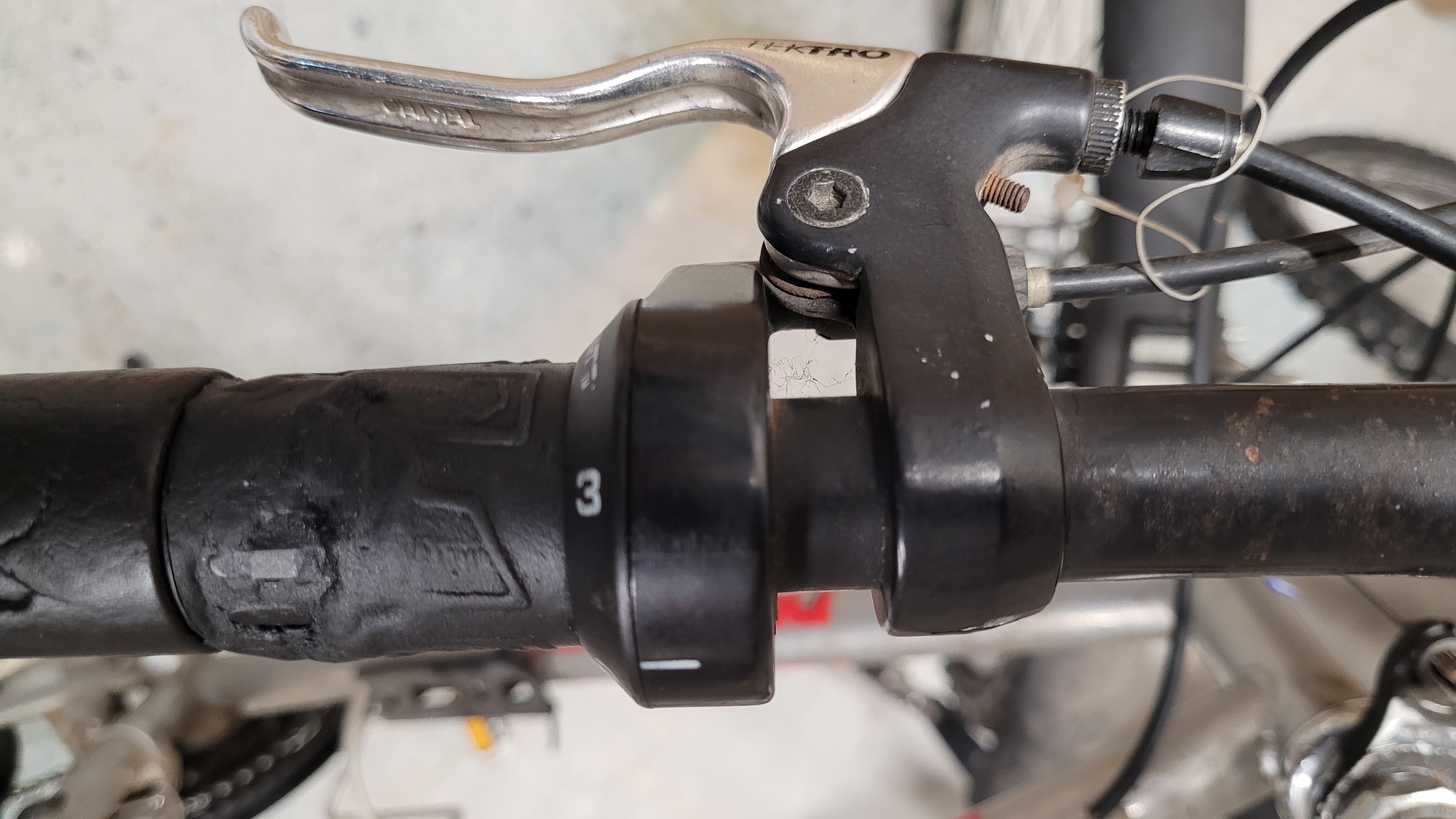

Tant que je suis lancé : j'ai un Rockrider 320, qui a 30 ans et qui est toujours vaillant et utilisé souvent.
Mais la poignée de dérailleur gauche est devenu un genre de chewing-gum qui colle à la main et laisse des grosses traces noires.
https://rehost.diberie.com/Picture/Get/r/516852
Je suis tombé là-dessus : https://www.decathlon.fr/p/poignee- [...] /R-p-14379
Par rapport au changement d'un câble de frein, niveau difficulté vous placer ça à quel niveau ? (en connaissant mon niveau donc  [:zing] )
Message édité par Kara le 26-05-2026 à 09:46:50
n°74717899
Imfrommark​lor
From Marklor I am
Posté le 26-05-2026 à 10:02:02  profilanswer
Même job pour le câble, en gros.
Rajouter a ça : défaire le grip + poignée tournante + régler le dérailleur.
Rajouter possiblement a ça : refaire un A/R chez D4 acheter des grips, et remplacer aussi celui de droite :o
n°74717938
Kara
Moi je dis y bluff !!!
Posté le 26-05-2026 à 10:08:00  profilanswer
Régler le dérailleur je sens que ça va être le problème  [:transparency]
Sinon du duck tape par dessus [:polytroll:5]

ll0zz a écrit :
À ce qu'il paraît, un badigeonnage à la crème Nivea enlève le côté collant.
Y'a carrément de la matière qui vient avec, on a l’impression que j'ai du cambouis sur les mains  [:franceurop-detresse:3] c'est pas juste collant.
n°74718178
rody83
No pain, no gain
Posté le 26-05-2026 à 10:49:37  profilanswer
ou de l'alcool isopropylique... mais c'est temporaire (utilisé sur un grip d'appareil photo), et ça se met quand ça commence à poisser/coller pour retarder l'échéance. pas quand le caoutchouc est mort :D
sinon côté manip, c'est pas "pire" que changer un câble de frein... et tant qu'à faire la manette gauche, t'embête pas et fais la droite en même temps (si tu trouves une poignée compatible).

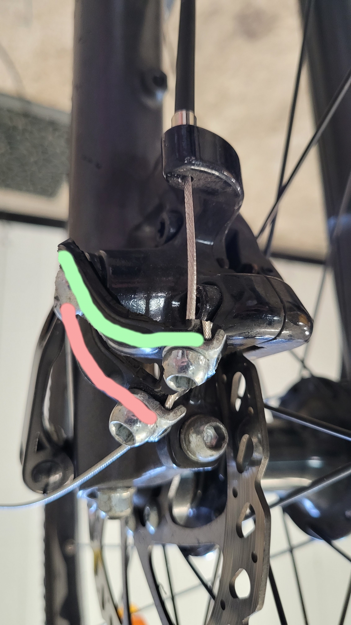

Posté le 26-05-2026 à 15:24:25  profilanswer
Kara a écrit :
Bon, la tension du cable, au bout d'un moment, je tire dessus à fond, je visse, ça actionne le bras dès qu'on appui.
La resistance de ce petit bras est donc directement liée aux patins qui frottent le disque pas de réglage autre pour le rendre plus dur ?
J'vais voir pour rapprocher les patins du disque alors ptete que ça se joue à pas grand chose [:canaille]
Donc en fait mes vieux câbles/gaines n'étaient pas le problème  [:transparency]  (mais bon là c'est propre au moins).
Pour le frein arrière, j'ai pas encore fait mais le feeling est exactement le même.
J'ai donc tenté de rapprocher les plaquettes, juste avant que ça ne frotte sans toucher à rien donc.
C'est mieux mais c'est toujours trop "facile". Je peux freiner avec le petit doigt quoi et faut actionner pas mal la poignée pour bloquer la roue.
Mais à la réflexion c'est ptète que mon vélo à patin classique est réglé trop fort. Ça freine à 10% de serrage de la poignée le concernant  [:transparency]
EDIT : ha, en fait, d'après cette vidéo, y'a un truc que j'avais pas capté :
https://www.youtube.com/watch?v=8KEr8s5VjA0
Je viens de régler la plaquette intérieure mais la plaquette extérieure se règle, elle, via la tension du câble ?
Moi j'ai tendu le câble au max mais pour la position "au repos" de la plaquette (donc 10% de la course de la poignée de frein correspond à 100% de la course du petit bras qui actionne la plaquette).
En fait faut que je joue avec le petit bras où le câble est serré pour trouver la position la plus proche possible du disque et ensuite serrer le câble ?  [:canaille]
Message édité par Kara le 26-05-2026 à 15:33:39

tcommetang​o
Je bosse, moa
Posté le 26-05-2026 à 15:57:29  profilanswer
Je capte rien  :pt1cable:
Tu as un piston fixe qui se règle (en général) avec une clé allen directement dessus. Il est fixe, ça veut dire qu'en actionnant le levier et donc le câble, le piston fixe ne bouge pas.
Tu as un piston mobile. C'est lui qui bouge quand tu actionnes le levier.
Au "repos", les deux plaquettes doivent être à ras du disque. Pas à 1 mm, mais moins que ça.

Kara
Posté le 26-05-2026 à 16:01:44  profilanswer
Oui donc le piston fixe je viens de le rapprocher du disque, j'avais effectivement un peu de marge (1/2 tour de clé allen).
Mais le piston mobile donc, j'ai serré le câble sur le mécanisme qui l'actionne mais "au repos", je n'ai pas actionné ledit mécanisme à la main pour le rapprocher au maximum avant de serrer le câble.
En gros là je suis sur la position en rouge du mécanisme.Il faudrait que je le mette sur la position en vert et que je sers le câble.
https://rehost.diberie.com/Picture/Get/f/516932
 [:spawn_cqn:2]
D'après cette vidéo en effet il serre le câble en faisant bouger un peu le truc avant, donc en fait le câble est toujours en tension, moi avec ce que j'ai fait la plaquette mobile est au plus loin possible en permanence tant qu'on touche pas la poignée.
https://www.youtube.com/watch?v=kQCvE-9gwgE

Bon ba les 2 freins sont fait.
J'ai du mordant sur le frein avant, une fois qu'on comprend ce qu'on fait ça va tout de suite mieux  :D
Petite remarque sur le kit de câble + gaine Shimano : j'ai assez de longueur de câble arrière pour faire 2 fois le tour du vélo, mais la gaîne c'est pile poil pour faire avant + arrière, ça mériterait 20cm de plus pour avoir un peu de marge dans la découpe  [:backbone-]
Et donc sur le frein arrière pour le moment ça reste pas top, parce que le disque est voilé (ou un truc dans le genre, il fait gauche droite entre les plaquettes).
Donc je suis obligé de laisser de la marge pour pas que ça frotte d'un côté ou de l'autre sur un tour donc poignée molle.
Message édité par Kara le 28-05-2026 à 15:24:46

pour ton disque arrière tu peux tenter de le dévoiler (doucement) avec une clé à molette, s'il n'est pas trop gondolé... mais faut y aller mollo :)

J'suis en train de regarder un tuto, y'a un ptit outil exprès aussi  [:transparency]
Mais eux c'est avec la roue sur un support dédié avec un témoin prévu pour aussi, en plissant les yeux pour voir entre les plaquettes ça va être plus tendu  [:canaille]

oui, j'ai essayé une fois sur le VTT... et c'est pas évident quand on fait à l'arrache :P

Posté le 28-05-2026 à 15:38:34  profilanswer
Si tu as des oreilles ça aide aussi :D
Outils spécial ou un outil pour tordre le disque ça marche pas si mal :)

Posté le 28-05-2026 à 15:38:38  profilanswer
Le truc en plus c'est que c'est pas que d'un côté, ça se rapproche un coup de la plaquette fixe et un coup de la mobile donc j'ai laissé de la marge sur les 2.
A l'oreille d’ailleurs j’entends quand ça frotte mais ça ne ralenti pas la roue, j’suis à 2 doigts de serrer un peu plus  :o
Message édité par Kara le 28-05-2026 à 15:39:46

Question bête : c'est pas la roue qui est un peu décentrée ?
Ca m'est arrivé une fois après un changement de pneu.
Rigolez pas, je suis sûr que c'est arrivé à plein de monde :o !

Si c'est un blocage rapide (et pas traversant/vissé), c'est une possibilité en effet.
No redface, ça m'arrivait une fois sur deux quand je démontais les roues du VTT :pfff: donc réglage étrier à reprendre quand ça couinait.
Oui mais décentrée ça serait juste plus pruche d'un côté que de l'autre en permanence non ?
Là y'a un moment sur un tour où le disque est très proche à droite et à un autre moment très proche à gauche (ou alors il est "en biais"  [:transparency] )
Message édité par Kara le 28-05-2026 à 16:01:00
oui en axe traversant tu peux décaler le moyeu en vissant/dévissant d'un coté ou de l'autre lors du desserrage :D
Yep
Ton disque est voilé
n°74755730
