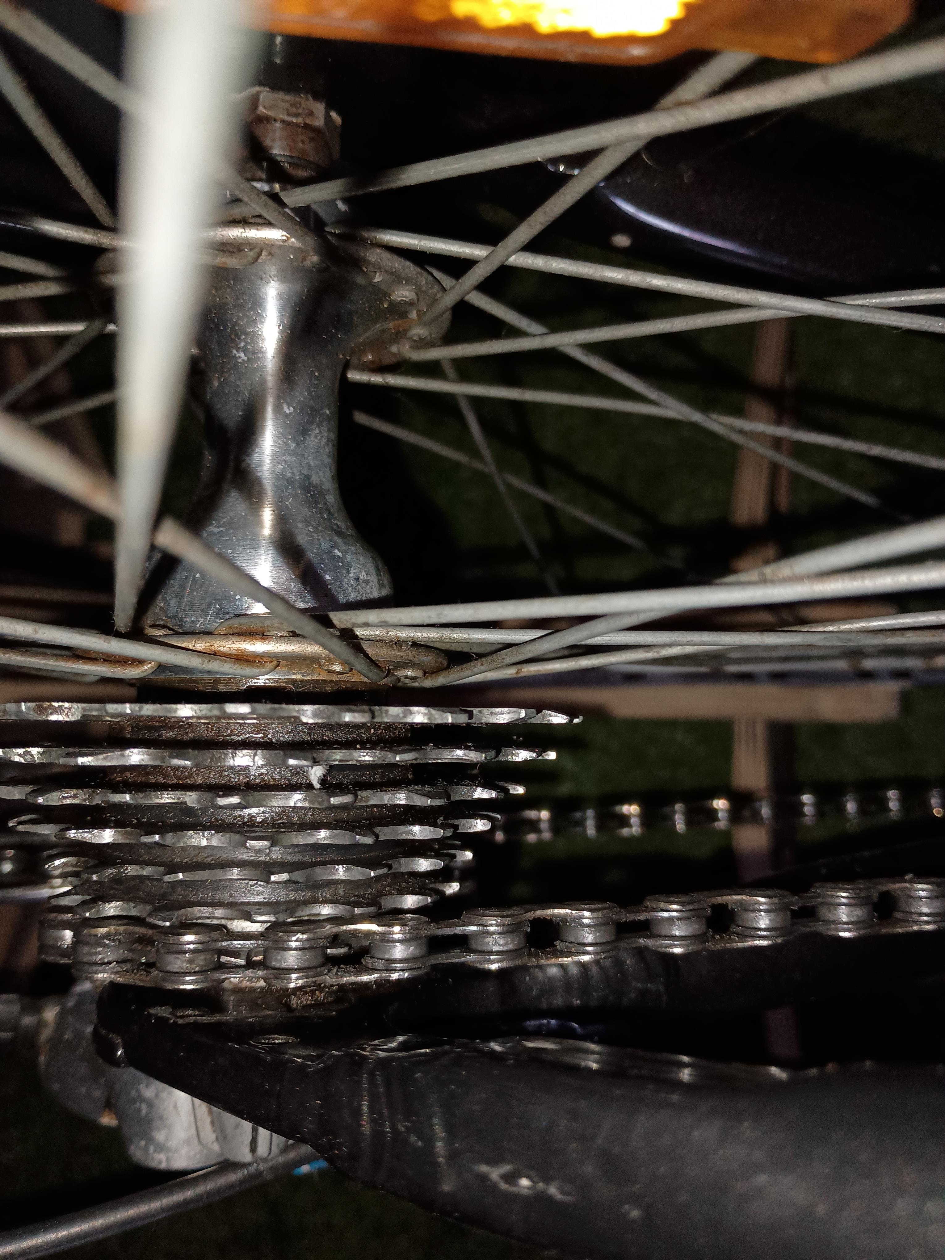

Hello,  j'ai acheté pour un  vélo de route ancien modèle en Sora ( ça m'évite et me coûte moins cher que de  mettre des pneus de gravel sur mon VTT pour faire de la route quand j'ai envie de faire une petite sortie). Pour le prix  je n'ai rien à redire sauf que quand je cesse de pédaler,  il y a un bruit qui semble venir de l'arrière de la roue,  ca ressemblerait à un frottement sauf que rien ne frotte. Ce peut être quoi?
Merci :jap:

Roulement du moyeu HS ?
Roue libre HS ?
n°74391609
Amenodes
Posté le 14-03-2026 à 17:24:01  profilanswer
Roue libre HS ?
 Faut que que change la roue ou juste le moyeu? Et surtout c'est dangereux ? Parce que si pas dangereux à 90€ la becane ça peut attendre un peu?  :jap:

Death to the fatherland!
Posté le 14-03-2026 à 20:04:14  profilanswer
Impossible à dire comme ça. Avec de la chance, tu changes juste les roulements. C'est quel moyeu ?

Amenodes
Posté le 14-03-2026 à 21:02:00  profilanswer
C'est la roue arrière, je viens de démonter la roue et de nettoyer à fond car c'était vraiment crade mais j'ai impression au bruit " de sable " dans le moyeu. J'ai tout remonté et sur le pied atelier ça me semble moins bruyant. Je vais voir à la prochaine sortie, je ne voudrais pas un accident pour moi ou quelqu un d'autre. Ça ne casse pas comme ça? Sorry pour question de noob :whistle:  :jap:

ll0zz
Posté le 14-03-2026 à 21:09:30  profilanswer
C'est quel modèle de moyeu ?

Amenodes
Posté le 14-03-2026 à 21:19:04  profilanswer
Aucune idée, je sais pas trop cce que c est comme velo c est une marque rebrandée: Cup shttps://rehost.diberie.com/Picture/Get/r/498177
C est ça

ll0zz
Posté le 14-03-2026 à 21:29:06  profilanswer
7 pignons ?

Amenodes
Posté le 15-03-2026 à 06:24:50  profilanswer
ll0zz a écrit :
7 pignons ?
Je regarderai et te dirai ça . Le mieux est que je prenne une photo en gros plan  :jap:

Amenodes
Posté le 15-03-2026 à 09:58:51  profilanswer
ll0zz a écrit :
7 pignons ?
https://rehost.diberie.com/Picture/Get/r/498243
Voilà ce que ça donne. :jap:
https://rehost.diberie.com/Picture/Get/r/498244
Message édité par Amenodes le 15-03-2026 à 09:59:27

ex président
Posté le 16-03-2026 à 08:46:24  profilanswer
Sur cette gamme c'est probablement un roulement à cônes.
Est-ce qu'il y a du jeu dans le roulement ?
Si de la crasse est entrée cela expliquerait le bruit de de sable.
Démontage, nettoyage, graissage. Si les billes sont toujours chromées tu peux les réutiliser, si les cônes ne sont pas marqués aussi, sinon il faut les changer.
En général les cuvettes ne souffrent pas trop. Si c'est le cas : moyeu mort.

Amenodes
Posté le 16-03-2026 à 08:58:51  profilanswer
Ici ma rénovation de moyeu : il faut quand même des clés à cône.
https://forum.hardware.fr/hfr/Discu [...] #t61726071
Oui il y a un peu de jeu: enfin ce que je veux dire c'est que quand je tiens la partie " cassette" je peux la bouger un peu. Je ne sais pas si je m'exprime bien: comme si elle n'était pas bien fixée  parallèlement à la roue.
Il faut des outils spéciaux pour démonter ça: je ne l' ai jamais fait ? Je n aurai pas intérêt à changer le moyeu? Si oui comment faire piur connaitre le bon modèle ? :jap:

bclinton
ex président
Posté le 16-03-2026 à 09:44:08  profilanswer
Changer le moyeu ? C'est à dire rerayonner la roue ? Ca doit être le pire point de vue temps et budget.

ll0zz
Posté le 16-03-2026 à 10:03:28  profilanswer
OK, c'est une roue libre à visser.
Tu déposes la roue, et tu fais tourner l'axe avec les doigts.
Si l'axe est cassé, change la roue.
Si les roulements saccadent tellement que t'as l'impression que les billes sont carrées, change la roue.
Sinon s'il a du jeu, démonte et regraisse. C'est long la première fois, mais ça vaut le coup (pour la roue et pour ta montée en compétence).
Si ce sont les pignons qui bougent n'importe comment, change la roue libre (c'est un bloc roue-libre/pignons, il faut tout changer en même temps).

Amenodes
Posté le 16-03-2026 à 10:50:18  profilanswer
En fait je dois confondre le moyeu avec ce dont parle ||0zz. :whistle:

ex président
Posté le 16-03-2026 à 10:56:26  profilanswer
Que ce soit roue libre à visser ou cassette, si les cônes ont du jeu, il faut les nettoyer.

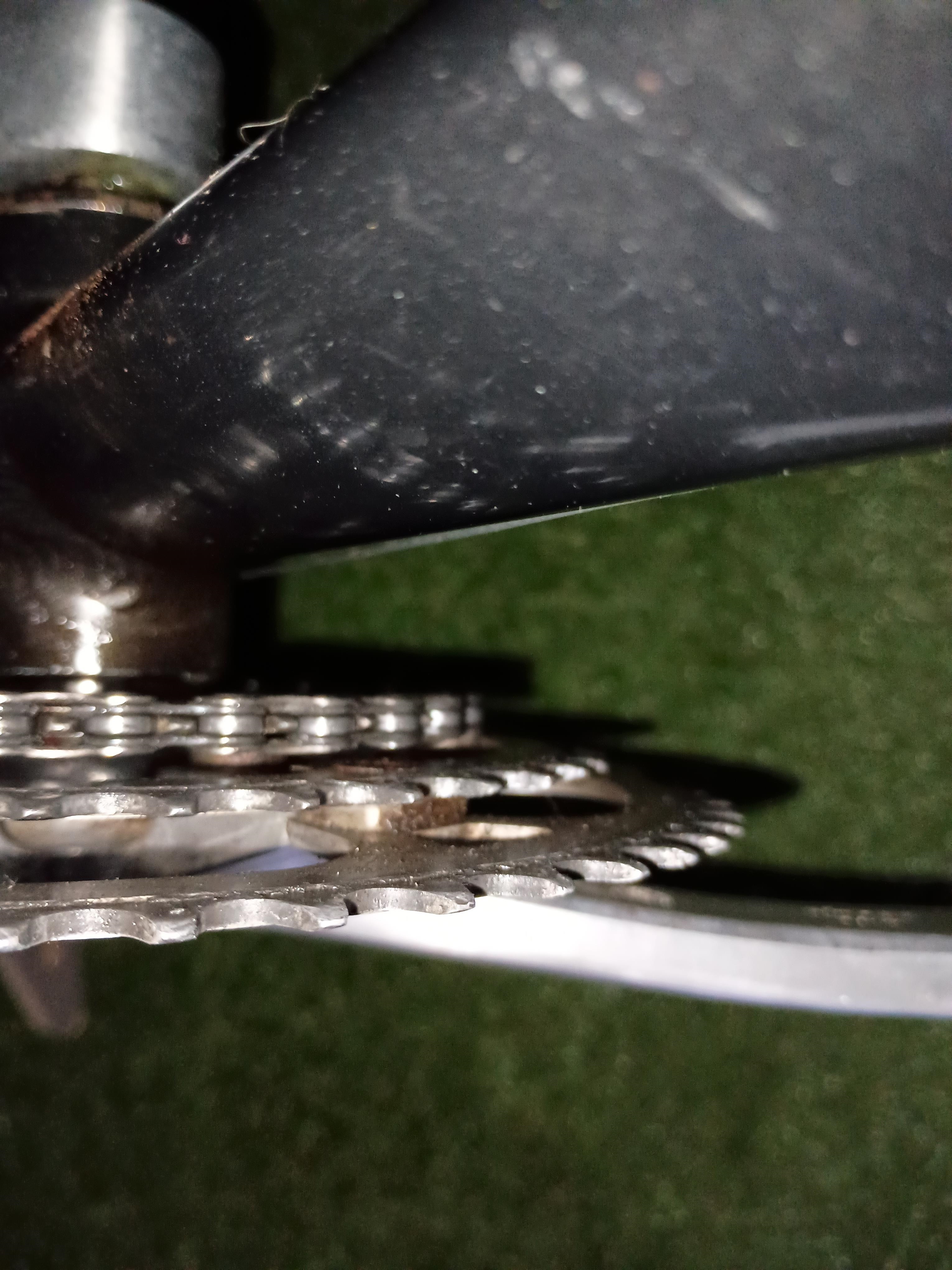

L' axe n'est pas cassé.
Voilà ce que donne le bruit ( bon c'est amplifié car le vélo est accroché par la roue avant et le micro juste à côté du bruit) mais c'est plus " causant que mon laïus.
https://uploadnow.io/files/SSx1Q0v
Toit fonctionne parfaitement sauf ...ce bruit :jap:
n°74400339
ll0zz
Posté le 16-03-2026 à 11:27:45  profilanswer
Ton lien ne fonctionne pas.
Et on a dit avec les doigts. C'est toi qui dois sentir avec la pulpe des doigts.

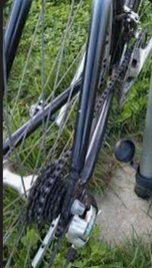

impossible de remonter le guidon de mon vieux vélo motobécane, je pense que c'est oxydo soudé à l'intérieur.  :sweat:
j'ai testé le bain de wd40; le chauffage au décapeur thermique; tout dévisser puis taper à la massette pour faire bouger, mais rien du tout.
si je l'emméne dans un magasin qui fait de la réparation, vous pensez qu'ils auront une solution?
un outil spécifique auquel j'aurais pas pensé? :??:
n°74401835
bclinton
ex président
Posté le 16-03-2026 à 15:04:10  profilanswer
C'est le plongeur qui est coincé ?
Ca ressemble à ça ?
https://i.ebayimg.com/images/g/azAAAeSwjIZpHDpT/s-l1200.webp
n°74401901
ll0zz
Posté le 16-03-2026 à 15:16:35  profilanswer
La technique habituelle n'est pas de tout dévisser, mais de dévisser juste assez pour que ça dépasse d'un centimètre, et taper sur la vis.
n°74401908
cumstorm
Posté le 16-03-2026 à 15:17:31  profilanswer
Si c'est vraiment soudé genre oxydoréduction :
Cadre à l'envers avec potence dans un étau et tu utilises le cadre pour faire levier.
Sinon tronçonnage et coupe dans l'autre sens.
Message édité par cumstorm le 16-03-2026 à 15:19:09
