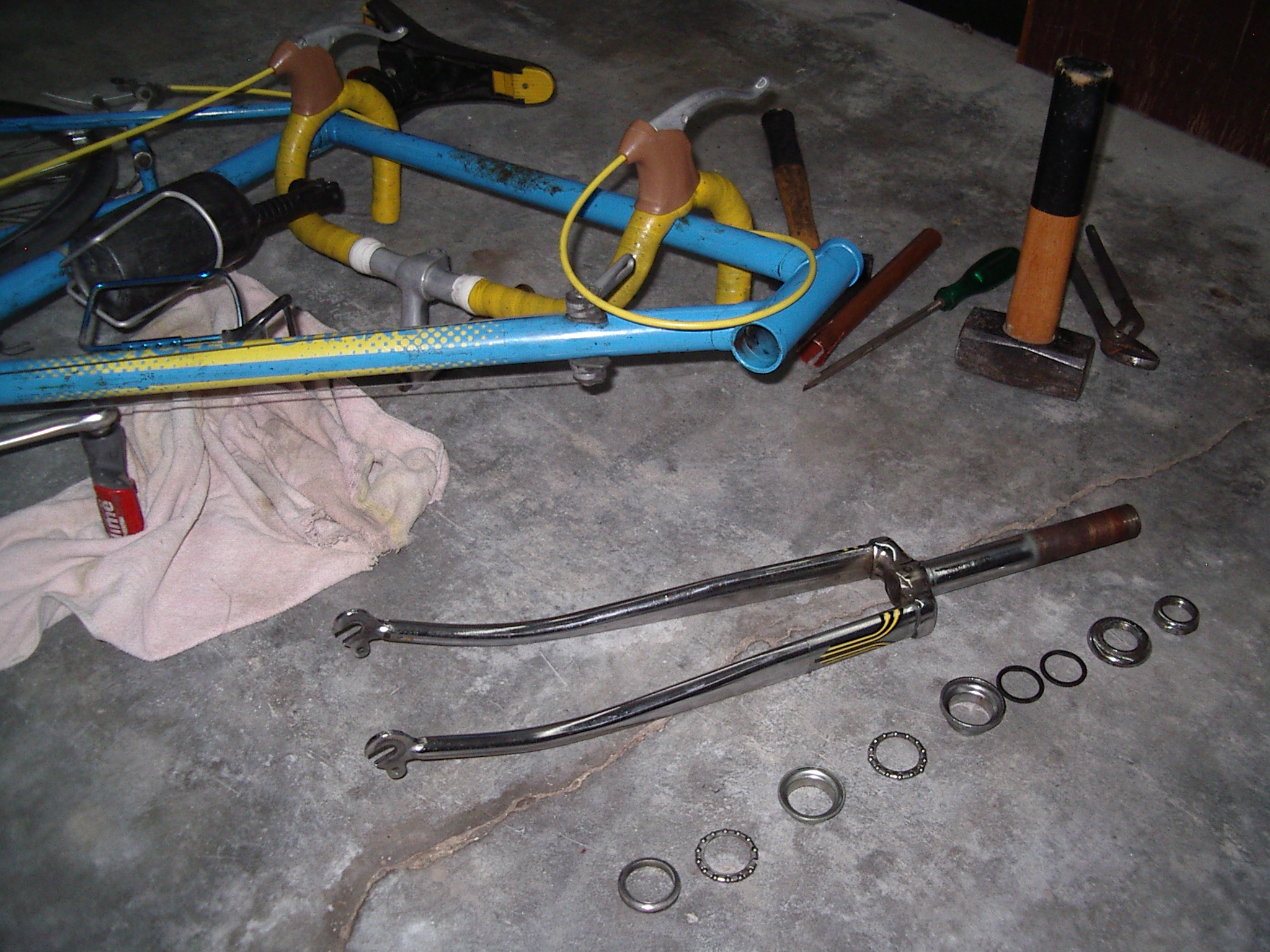

OK je vois. Dans les 2 cas ce sont des outils à frapper.  [:don_poulpo]
Je vais voir à bricoler le premier avec un tube cuivre découpé "en fleur".
Pour le 2ème peut-être un serre joint que je frappe.
Vu que ça a l'air d'être le principe de l'outil.
https://www.motodak.com/1628099-hom [...] lassic.jpg
J'aimerais vraiment le remplacer. Mais si je peux éviter une méthode destructrice, des fois que je ne trouve pas une pièce équivalente.
Celle de xxcycle semble convenir, mais pour être szûr je préfère tout démonter et aller à la boutique avec.
https://www.xxcycle.fr/jeu-de-direc [...] me,,fr.php
Merci Ali.  [:cetrio:1]

Hé, mais il me semble que la bague sur la fourche n'est pas fournie avec le nouveau jdd. Donc je pourrais la garder et éviter de la dégager non ?  [:apges:5]

L'outil pour le cône de fourche est en effet une forme de serre-joints, mais avec deux "lames" qui s'insèrent pour le décoller de la base du pivot...suivant les cas, il est enfiché plus ou moins "fort". Parfois, un petit coup de tournevis sur la cône suffit, parfois, même l'outil fini par rendre les armes :D
Pour les JDD anciens, il faut justement bien faire attention au diamètre intérieur du cône, car il y a du 27 (ce que tu as linké) et du 26.4 (celui-ci : https://www.xxcycle.fr/jeu-directio [...] m,,fr.php) à cet endroit. Et on peut se retrouver à bourriner du 26.4 sur une base de pivot à 27 :o
Pour info, mes deux Peugeot (1994 et 1997) ont des bases de pivot en 26.4 et pas en 27. C'est la norme plus "récente" parmi les vélos "anciens" (avec JDD 1 pouce et potence à plongeur)

Si elle est fournie. Mais il faut que le diamètre de l'ensemble roulements + cuvette inférieure (qui s'enfiche dans la douille) soit compatible...ce qui n'est pas forcément lié au diamètre intérieur du cône de fourche, d'ailleurs  :pt1cable:

Je viens de mesurer le diamètre du pivot : 26 mm.
Ca veut dire que je dois prendre le jdd en 26.4 ? (qui n'est pas en stock :/ )
Voilà pourquoi je veux tout démonter pour aller à la boutique. :o
Message édité par bclinton le 22-04-2021 à 17:11:21

Malheureusement, le diamètre du pivot est standard (le fameux 1 pouce), et ne préjuge pas de son diamètre à la base où tu enfiches le cône, base qui peut être prévue pour du 26.4 comme pour du 27  [:ddr555]

OK. Va falloir tapoter pour sortir le cône.  [:tzotzo:2]

Le cône de fourche est parti facilement au marteau + WD 40 + tournevis de mécano.
Le diamètre à la base est en 27 mm. Cool, c'est la pièce qui est en stock.  [:clooney17]
Ensuite j'ai fabriqué l'extracteur (20 minutes) et ça ma pris même pas 2 minutes pour dégager les cuvettes.
Le marteau ne suffisait pas, il a fallu la massette 1,5 kg, mais en finesse.  [:mister yoda:2]
Merci encore pour vos conseils.  [:cytrouille]

Posté le 22-04-2021 à 21:55:56  profilanswer
Prochaine étape, l'outil pour emmancher le cône de fourche :D

[:xeen] Non. Finalement je suis passé chez xxcycle et il me faut des coupelles en 30 mm, or le jdd dispo était en 34. Donc commande fournisseur (en stock).
Bonus, la bague conique du jeu en 30 est en 26,4. Il faut donc que j'achète à part la bague en 27 mm. Mais le prix du site web est erronné : même prix que le jdd complet.  [:la mobylette:6]
Donc j'attends que le prix soit rectifié sur le site et je fais ma commande.  [:zest]

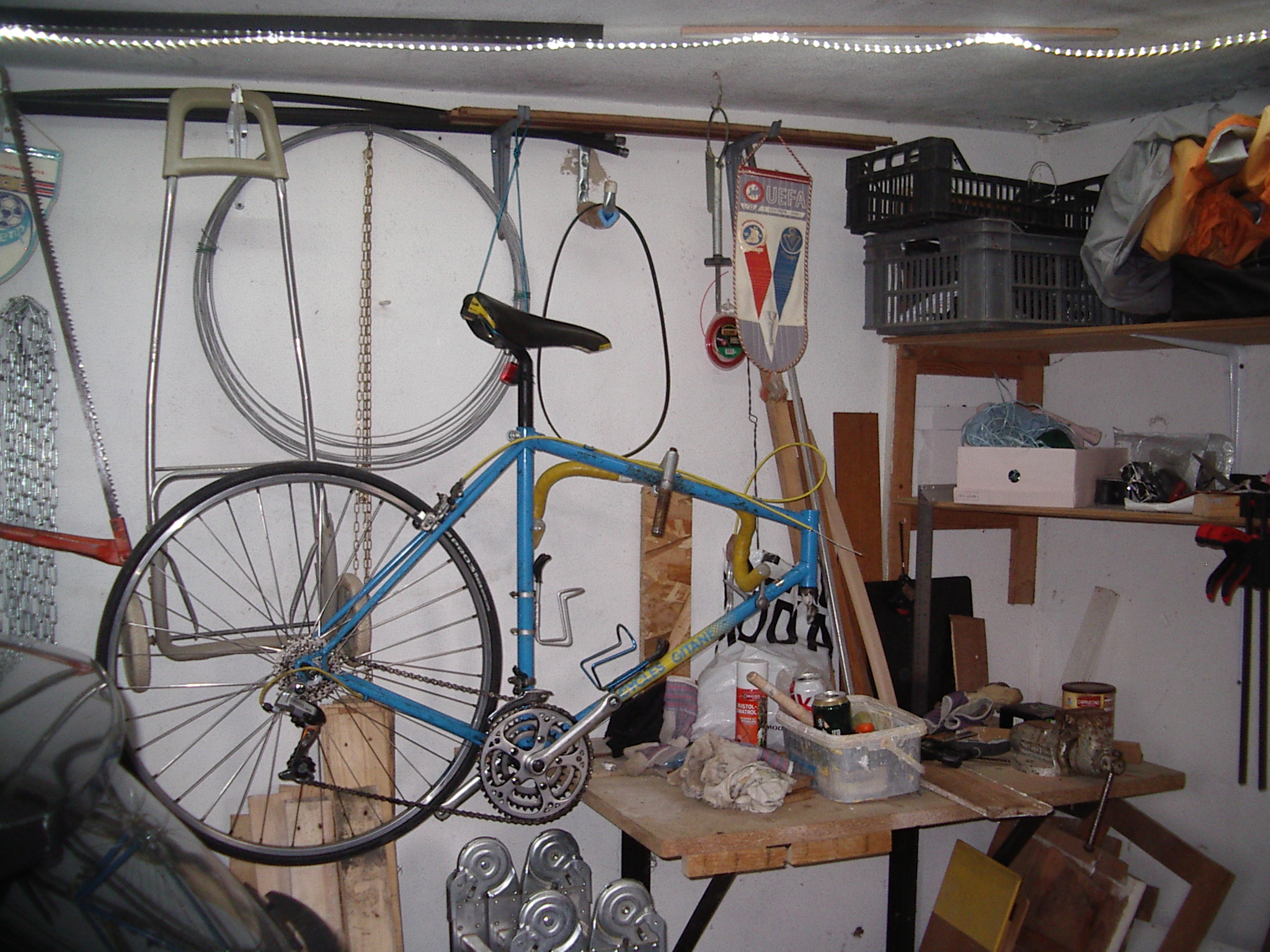

Une photo de mon atelier bien bordélique. Va falloir mettre un peu d'ordre.  [:casediscute]

Posté le 25-04-2021 à 18:11:39  profilanswer
Au moins le vélo ne ment pas  [:thoulisse_bernard:1]

C’est quoi cette guirlande de leds au plafond là, c’est un atelier ou un sauna gay ?  [:salade man:2]
https://zupimages.net/up/21/16/t2ae.jpg
Je suppose que le diable est la fourche pour un prototype de vélo cargo :o.
