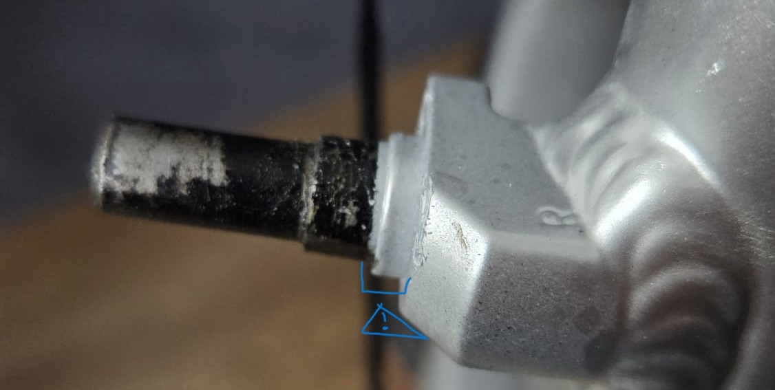

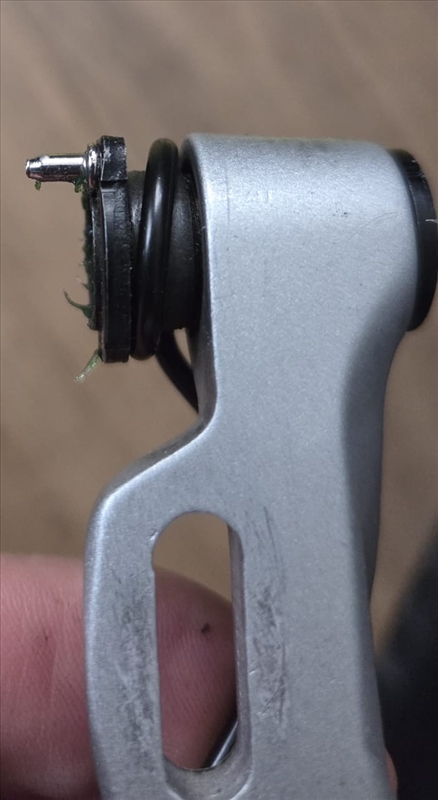

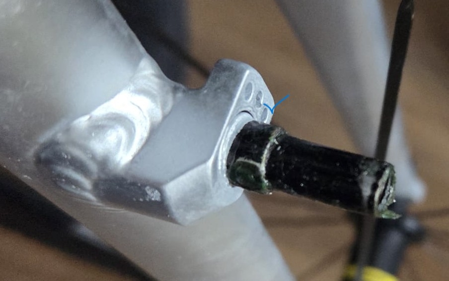

Retour sur mon problème. La fixation du frein en en avant et le picot du vbrake trop court pour y accédé donc il n'accroche pas sa position.
J'ai essayer d'emboutir la fixation a vbrake mais sans succès. Je me demande a quel point c'est en sortie d'usine ce défaut. Le shimano qui remplace le système d'origine a fini par se deformer sans doute car pas suffisamment d'accroche.
La solution la plus simple ca serait de trouver un frein vbrake avec un picot plus long. 5mm sur le deore que j'ai.
Une autre idée? Emboutissement? comment? réduction de la pièce par usinage? Cangement de fourche?
Merci !

Bon, je continu mes monologue on sait jamais ça peut toujours servir. Donc je pense que c'est un défaut de fabrication. J'ai pris des vbrake chez decat' car j'ai constaté que les picots était plus long. C'est le cas. Ca fonction. tant pis pour mes shimano, c'était quand même plus qualitatif mais bon... Ont fera avec.
La je viens de constaté qu'il y a du jeu sur ma casette donc je passe par la case entretoise. Chat GPT a été un bon allié... Mais par contre il est aussi parfaitement capable de dire n'importe quoi de manière édifiante.
