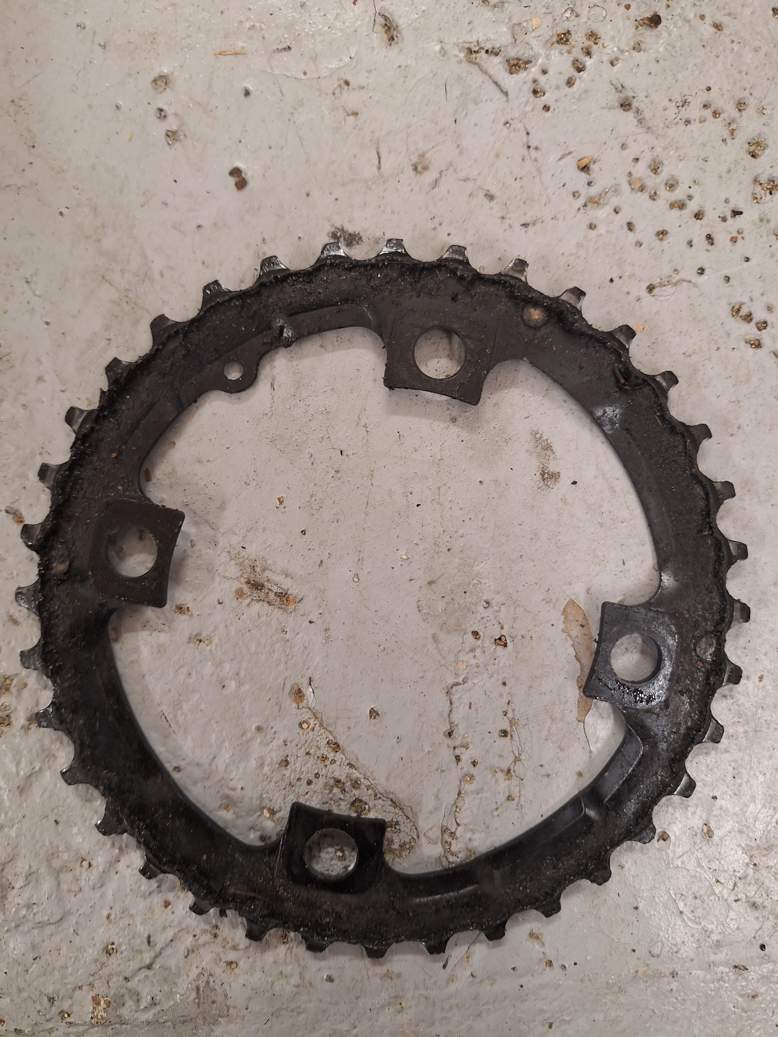

C'est standard les plateaux ou autre chose a prendre en compte a part nombre de dents et vitesses ?https://rehost.diberie.com/Picture/Get/r/435823

L'entraxe.

Posté le 27-09-2025 à 13:39:03  profilanswer
et l'offset et narrow wide  [:theorie des lavabos]

Posté le 27-09-2025 à 14:36:43  profilanswer
mince j'ai remis le vieux, ça aurait été plus simple de mesurer ça à plat....
(là c'est pour  [:moonblood210:1] :D)
donc j'oublie ça?

n°73593355
chocomog
Posté le 27-09-2025 à 18:01:48  profilanswer
j'ai mesuré 104mm entre les trous opposés, donc:
https://www.amazon.fr/SHIMANO-Fc-m5 [...] 1-11&psc=1
mais probikeshop parle de standard de montage qui peut-être différent...mais quel bordel!!
