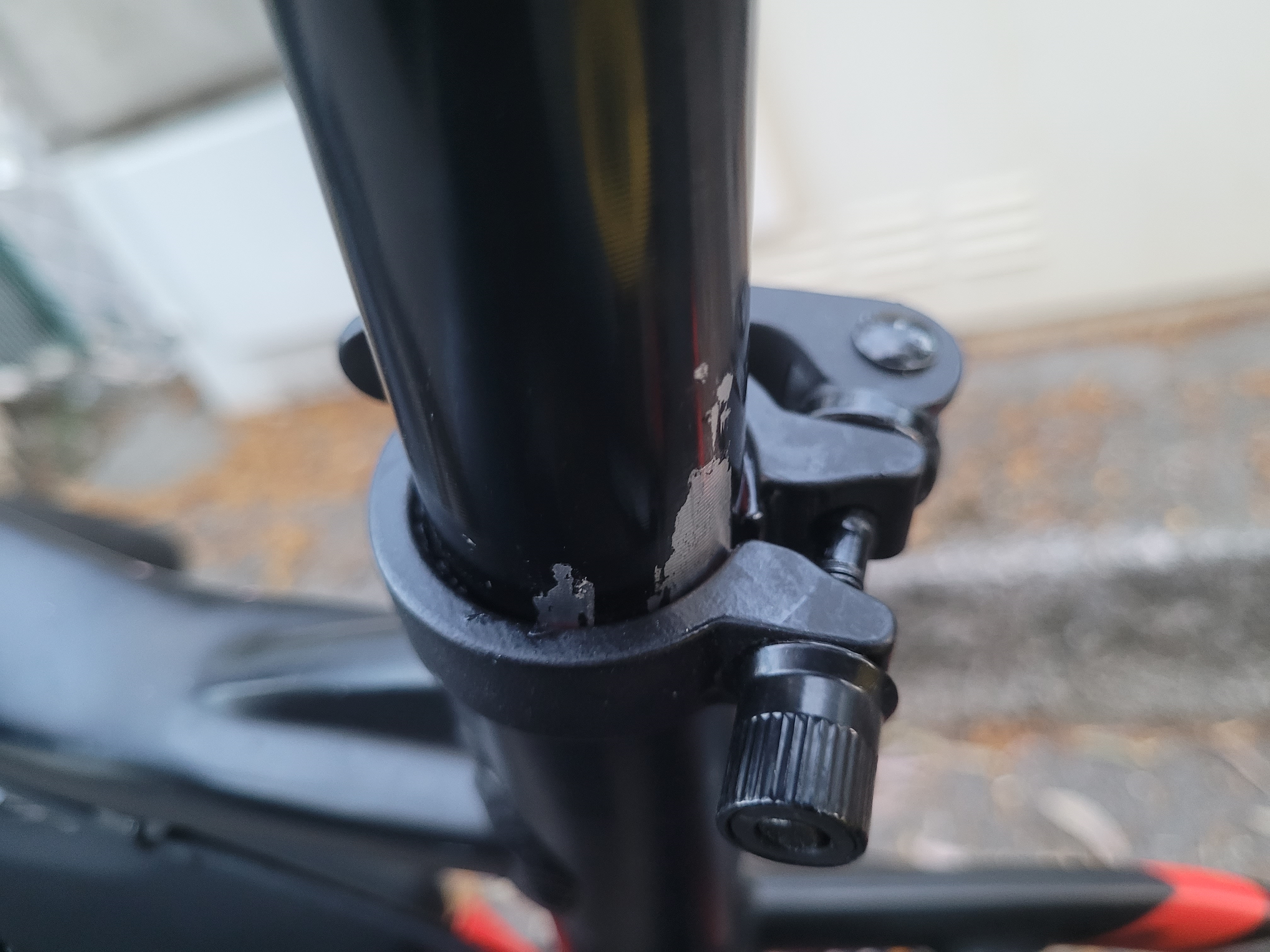

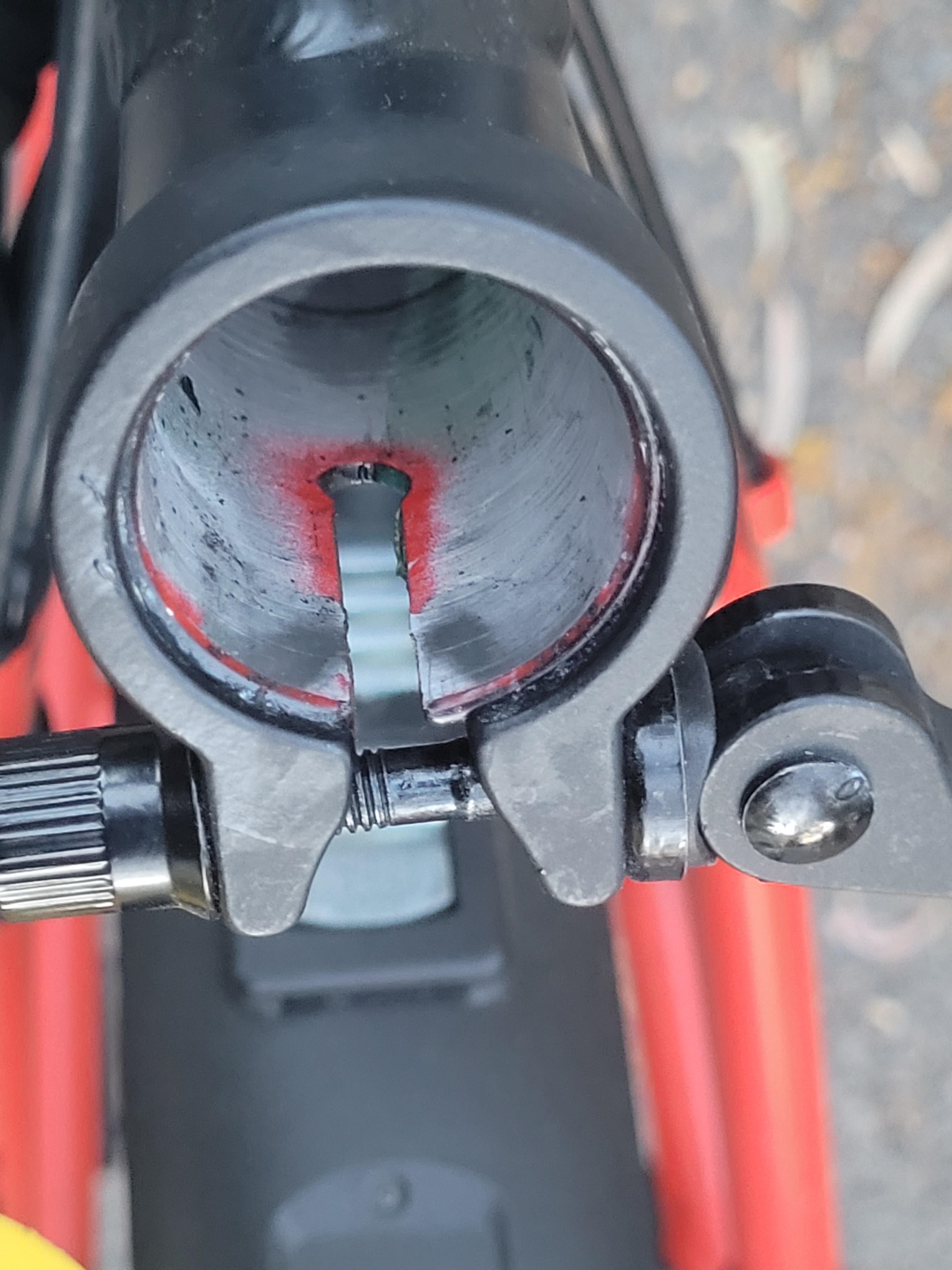

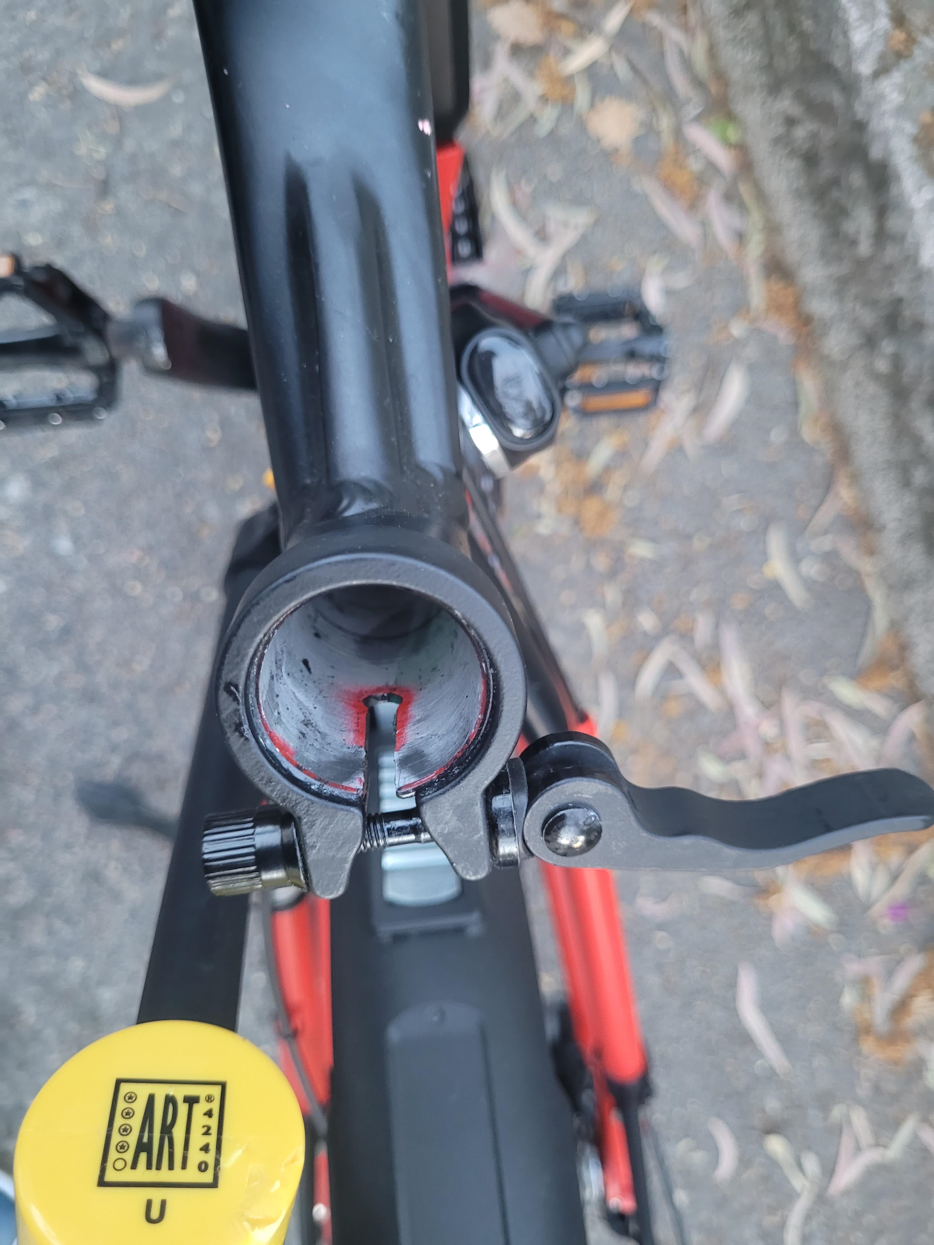

Posté le 11-04-2023 à 10:49:32  profilanswer
Ca donne quoi au final ?
J'ai le même problème sur mes vélos ( [:911gt3] ). J'ai lu que la graisse est nécessaire pour éviter le grippage (& rouille).
Pour éviter que ça descende, j'ai changé l'attache rapide par une vis pour avoir plus de couple/force de serrage. Je me suis arrêté à 10Nm.
On peut monter à combien sur les colliers de tige de selle ? Je suppose qu'il y a des risques pour le cadre et tige de selle si on y va trop fort ...

n°68205090
JohnSmith
Executive vice president
Posté le 11-04-2023 à 11:23:25  profilanswer
