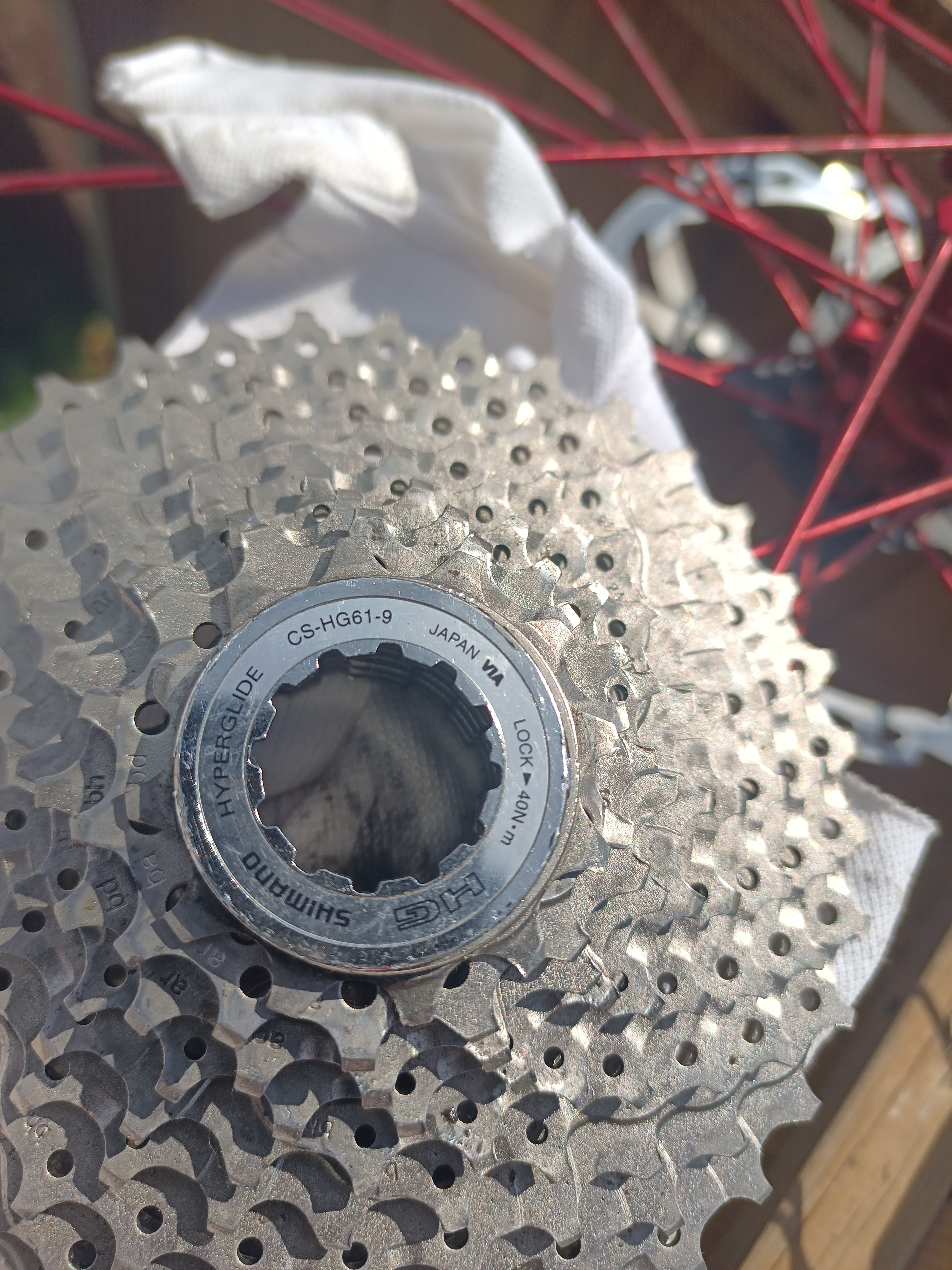

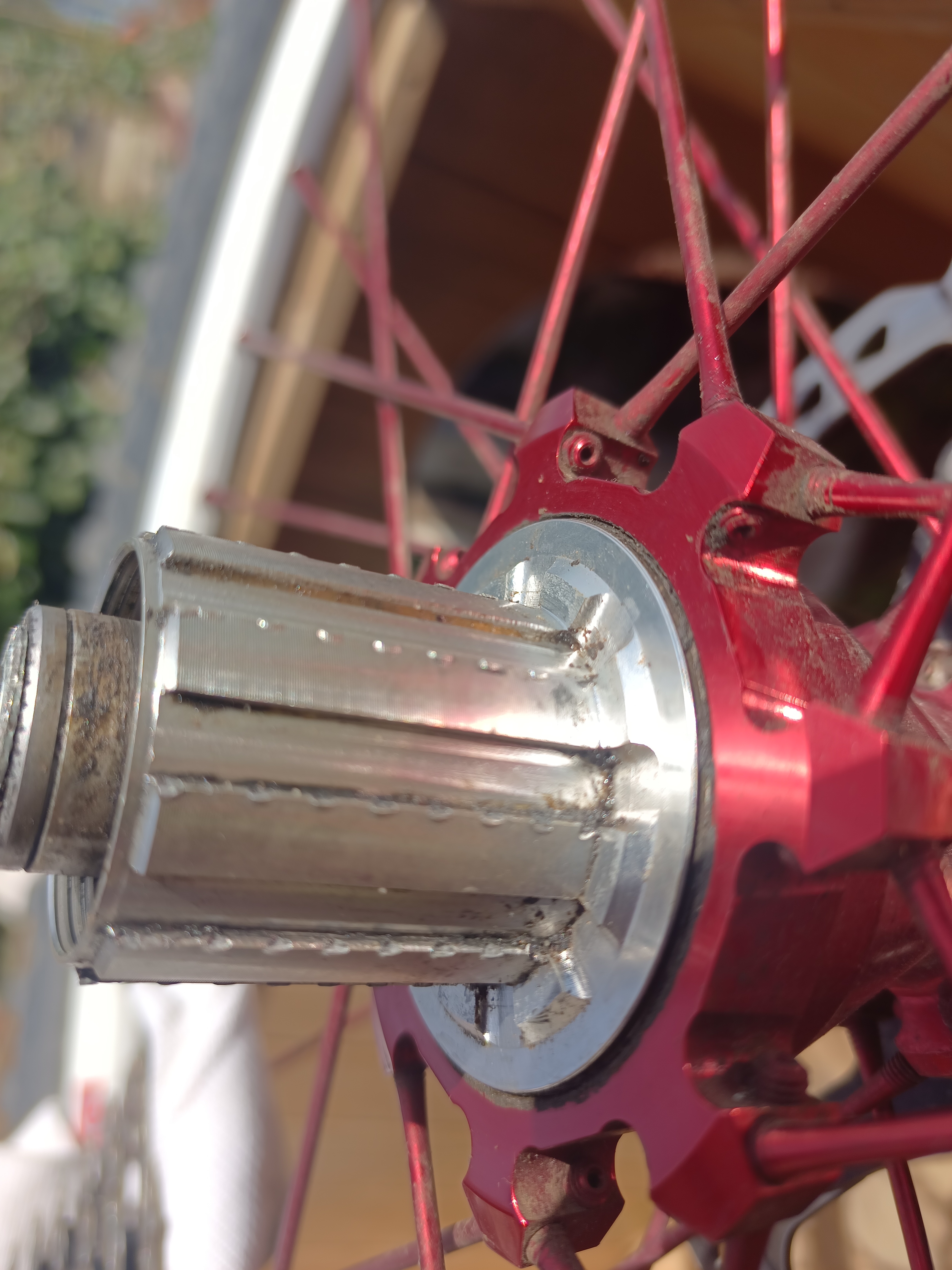

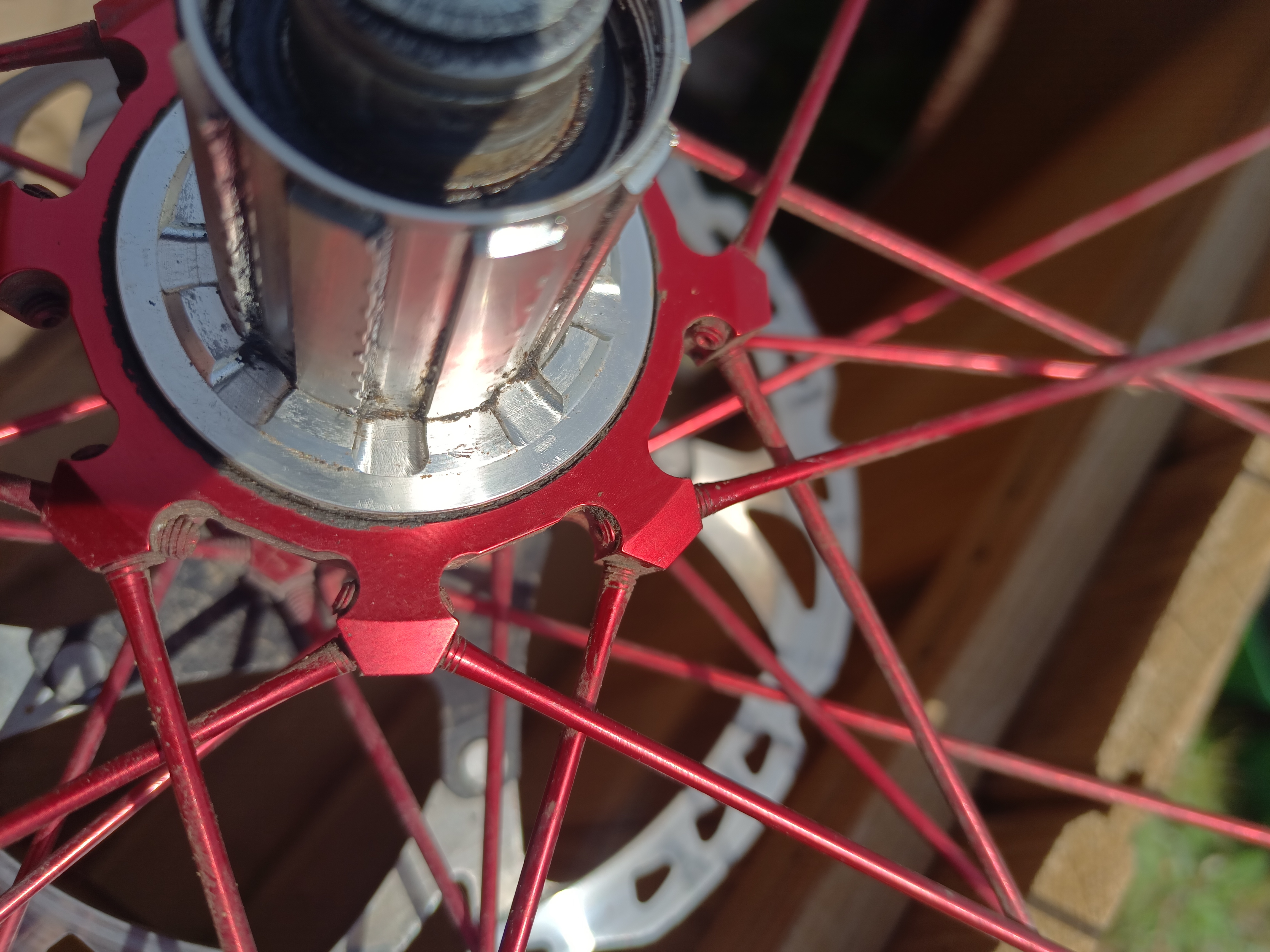

En démontant la cassette de mon vtt, j'ai constaté que le corps de roue libre est fortement marqué.
https://rehost.diberie.com/Picture/Get/t/160701
https://rehost.diberie.com/Picture/Get/t/160702
https://rehost.diberie.com/Picture/Get/t/160703
https://rehost.diberie.com/Picture/Get/t/160704

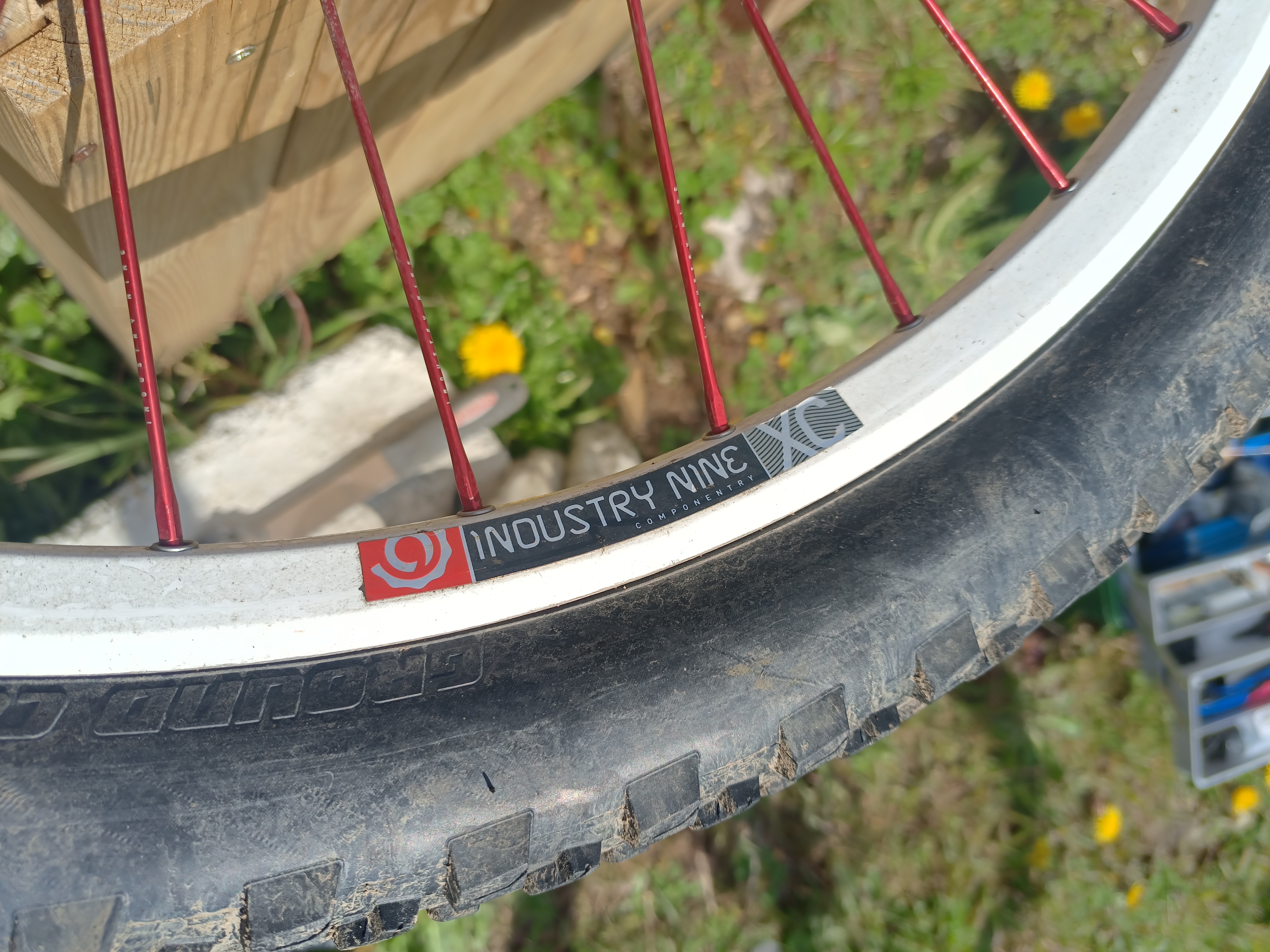

La roue est de marque Industry Nine.
La cassette, Shimano CS-HG61-9.
Pouvez-vous me suggérer un modèle de roue libre ?
Et qui ne coûte pas un bras  :o

Assez classique sur les CRL alu avec des cassettes sans "spider" intégral. Tu as du jeu sur la K7 ? Tu as eu bcp de mal à démonter la cassette ? Sinon ne t'embêtes pas, tu lime légèrement les endroits trop marqués et tu remontes ta cassette au couple...
Message édité par cumstorm le 07-04-2023 à 16:30:42

C'est pas si pire, ça peut encore faire qq milliers de km :D Faut juste limer un peu pour virer les bourrelets et roule !
n°68188959
rody83
No pain, no gain
Posté le 07-04-2023 à 16:56:51  profilanswer
+1 : quasi tous mes CRL sont dans cet état, je ne les jette pas pour autant ;)
Donc coup de lime et on remonte la cassette en serrant bien fort, ça limite le phénomène.

Vu que c'est en alu, ça ne m'étonne pas.

Si moyeu i9 il faut le crl de la même marque  [:cisco1:1]
Chez certaines marques le crl existe en version acier plus durable.
Pas de jeu, k7 un peu collée mais venue sans faire levier.
J'ai bien une clef dynamométrique, mais pas d'empreinte spécifique...
