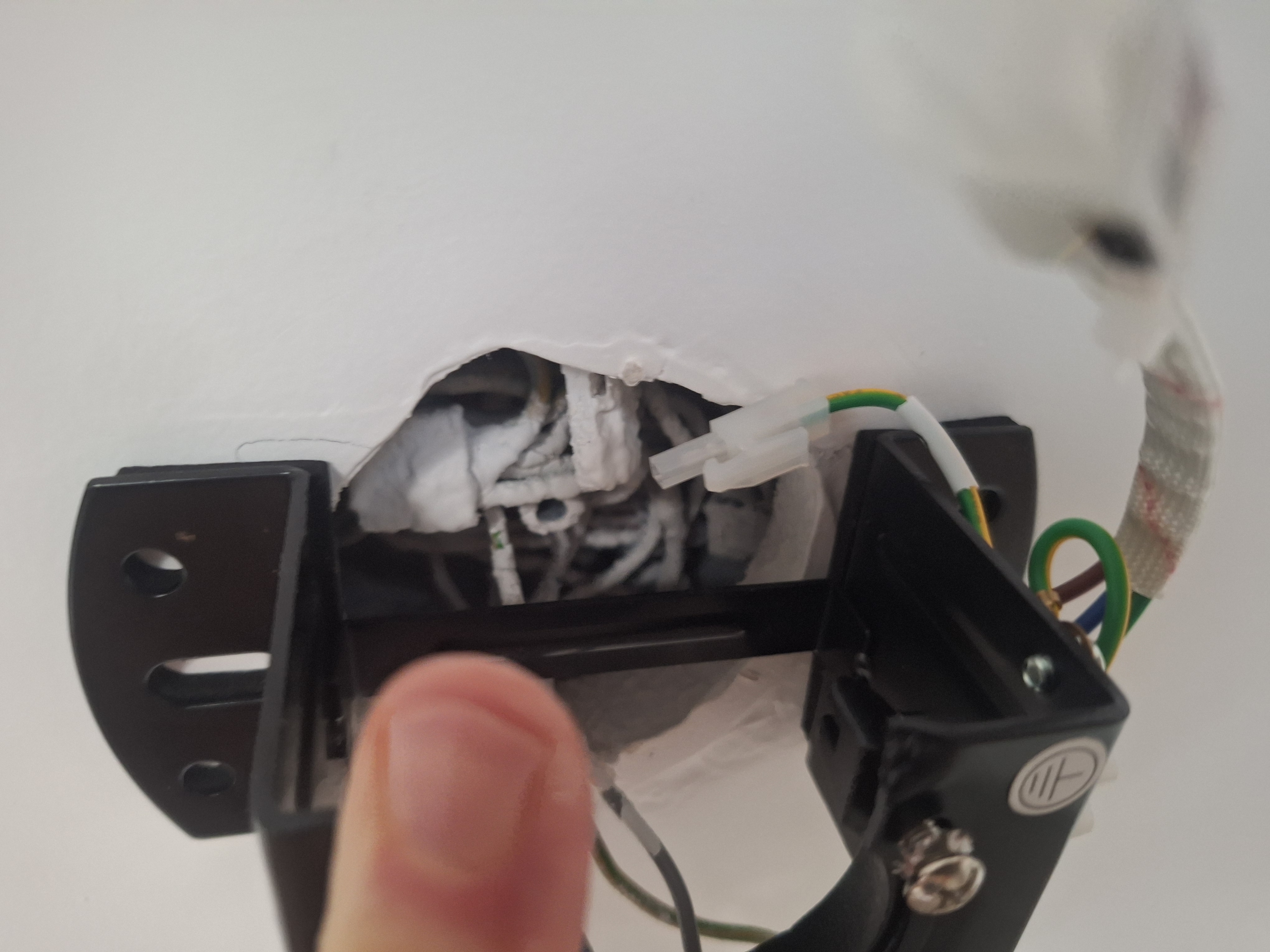

Amenodes a écrit :

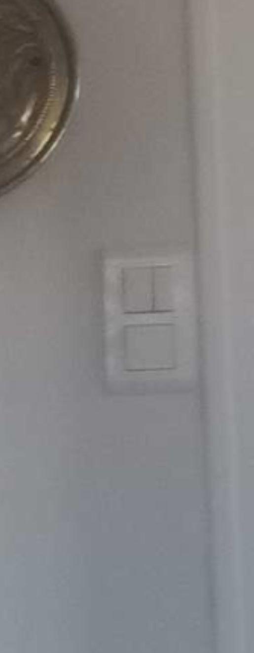

Photo A https://rehost.diberie.com/Picture/Get/r/524675
Le variateur en haut, l’interrupteur en bas
Photo B https://rehost.diberie.com/Picture/Get/r/524676
Enfin l'autre interrupteur autre côté pièce qui devait être un va et vient
Tu souhaites mettre ton interrupteur à la place du variateur (photo A) ? ou à la place de l'interrupteur existant (photo B ?)
Dans tous les cas sur tes images, le seul fil neutre que l'on voit, il est tranquille dans son coin, pas branché, donc ne cherche pas à le brancher, y a pas besoin [:spamafote]
--- Gladia ---
En fait la photo 1 c est ce qui fonctionnait et allumait le lustre avec le variateur, j'ai toujours trouvé le système merdique maintenant je me demande si le bouton sous les deux boutons du variateur ( on ne voit pas sur photos) servaient à allumer et eteindre et que l interrupteur de la photo deux sous le variateur était peut etre neutralisé et que c etait l.ancien va et vient qui allait avec la derniere photo. Sur la premiere photo, il y avait deux boutons un a droite avec + et - pour augmenter et baisser la luminosité et à gauche le même bouton sans les signes juste pour allumer sans doute donc l interrupteur du dessous qui n est pas celui de la derniere photo était peut être " désactivé". Ce doit être peut clair à lire car même à rédiger ce n'est pas évident. J ai envoyé les photos à mon frère qui connait la maison et qui se demande ce qu est le cable noir ( isolé) au plafond et qui n etait branché sur rien du moins sur le plafonnier..J ai l impression qu il y a eu une va et vient puis que mon pere a ensuite souhaité un variateur en changeant le plafonnier, il est décédé et ne pourra me le dire. Désolée pour le pavé  :jap:

J ai trouvé deux photos, la première ,une bonne trentaine d'années ce devait être le truc d originehttps://rehost.diberie.com/Picture/Get/r/524707
Et  l autre ce qui etait installé il.y a encore deux jours et qui correspond à ta photo A
On voit mal mais  ce sera plus lisible que mon pavé
https://rehost.diberie.com/Picture/Get/r/524709
Message édité par Amenodes le 26-06-2026 à 20:05:49

Ok, ça dépasse mes compétences, je ne comprends pas bien ton histoire ;).
Donc je rejoins les autres personnes, l'appel à un pro :o

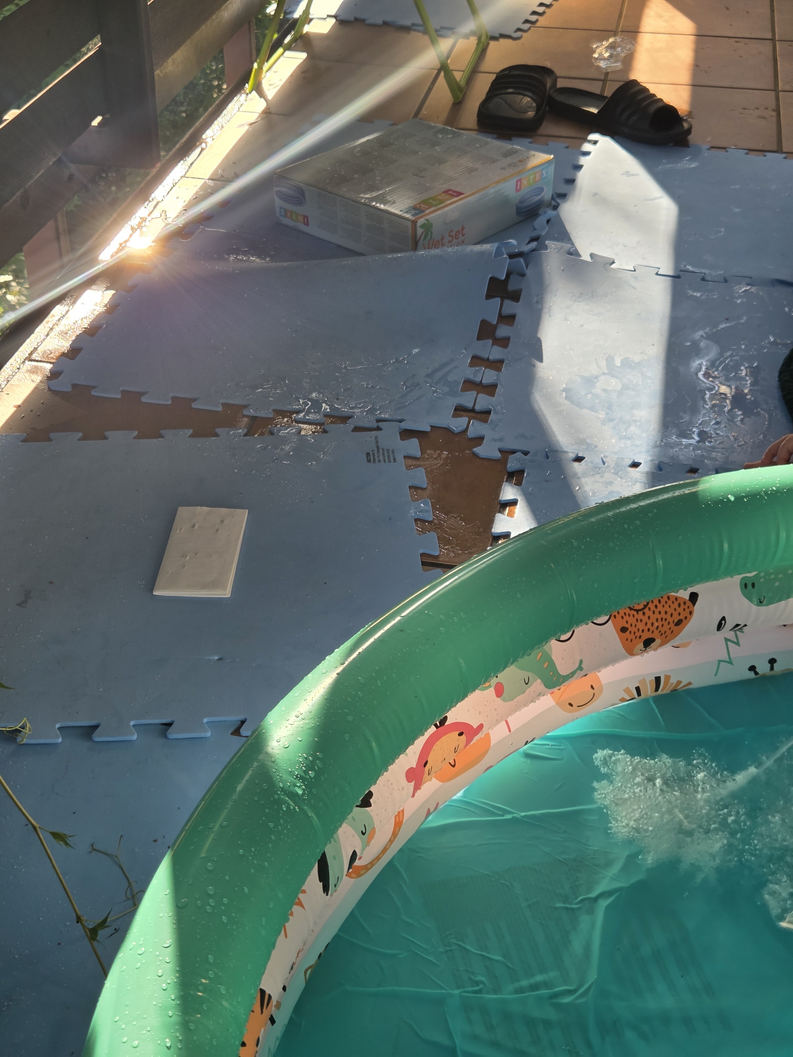

J'ai acheté ces dalles plastoc de merde chez action pour qu'on glisse pas mais ces saloperies glissent à mort sur le carrelage en dessous.
Je suis vener :fou:
Si je fouille j'ai peut être je truc à foutre sous les tapis pour que ça glisse pas. Ça marcherait ?
Sinon autre solution ?
https://rehost.diberie.com/Picture/Get/r/525025
Je suis vener :fou:
J'avais les mêmes version " gazon" ,après avoir fait du patinage artistique dessus ,elles ont fini au sous-sol pour caler des cantines :lol:

Posté le 27-06-2026 à 18:33:54  profilanswer
C'est super dangereux ces merdes. C'est parfait si tu veux toucher une assurance décès.
En plus c'est dans la catégorie piscine sur le site d'Action.
Bon, une alternative ? :o
Ce sont des dalles pour mettre sous les piscines hors sol non ? Essaye de trouver un tapis d'extérieur assez grand pour ta zone de piscinette peut-être ?
https://www.leroymerlin.fr/produits [...] eur-p.html
ou bien des caillebotis ou change de carrelage :o
Ou ça ? https://www.action.com/fr-fr/p/2530 [...] ti-usages/
Edit : ah mais on est dans Bricolage ? Je pensais que c'était SFBA vu la question :D
Bricolage -> change ton carrelage pour un spécial piscine
Message édité par GladiaS le 27-06-2026 à 19:59:04
Je vais mater ça :D thx

GladiaS a écrit :
Salut,
Je n'ai jamais testé, si ça se trouve ça glissera aussi  [:spamafote]
Les dalles glisses puisque ce sont des grandes surfaces plates et rigides, avec un peu d'eau en dessous (qui ne pourra pas être chassée facilement) la dalle n'est plus en contact direct avec le sol... l'eau entre la dalle et le sol agit comme un lubrifiant (plus aucun frottement entre la dalle et le sol -> ça glisse).
Du moment que le matériau possède des trous/ondulations qui évacuent l'eau lorsque tu marches dessus (comme les sillons sur les pneus) et qu'il n'est pas rigide, il y aura peu de risque de glisser.
Message édité par quentincc le 28-06-2026 à 11:11:05

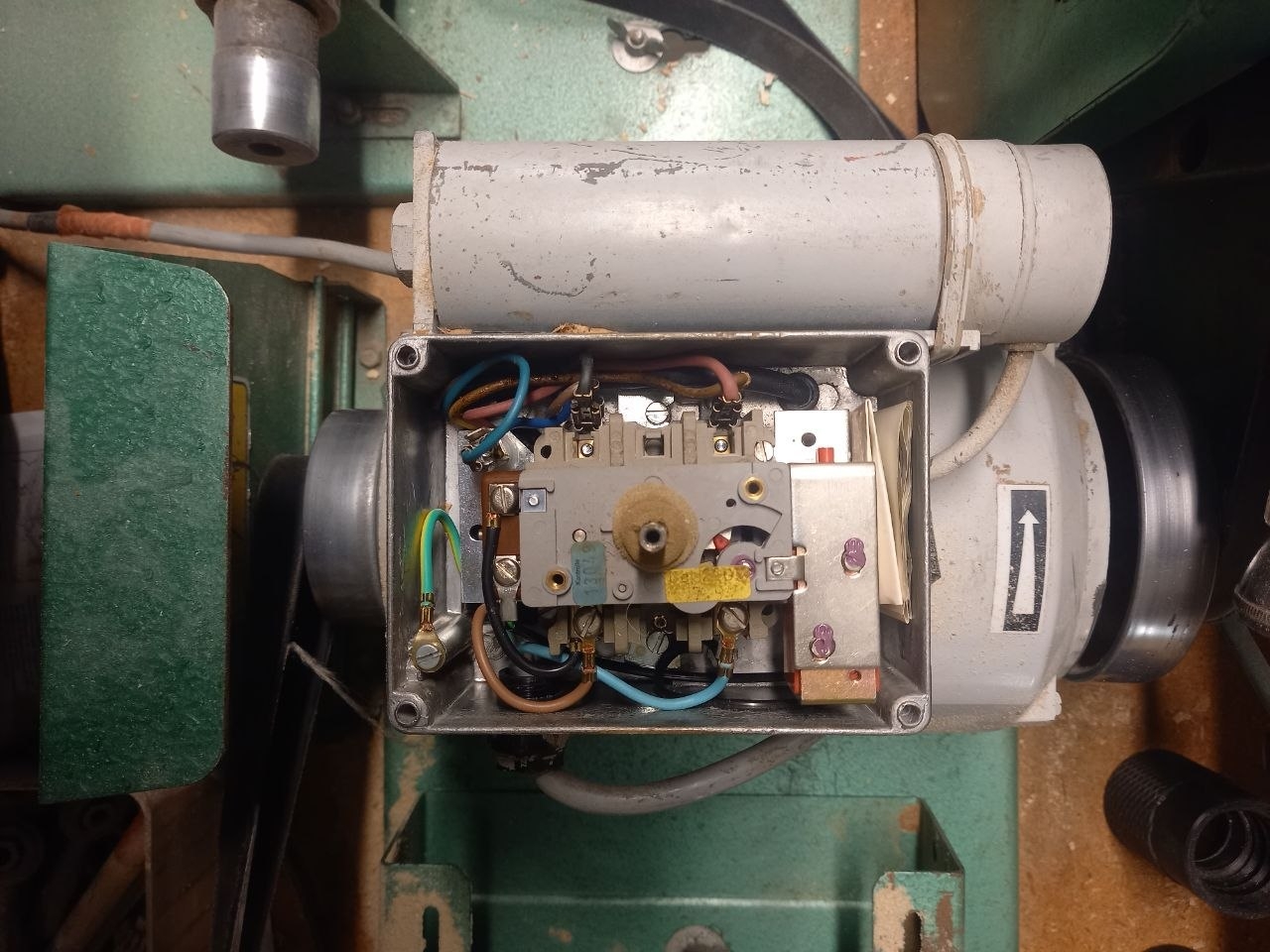

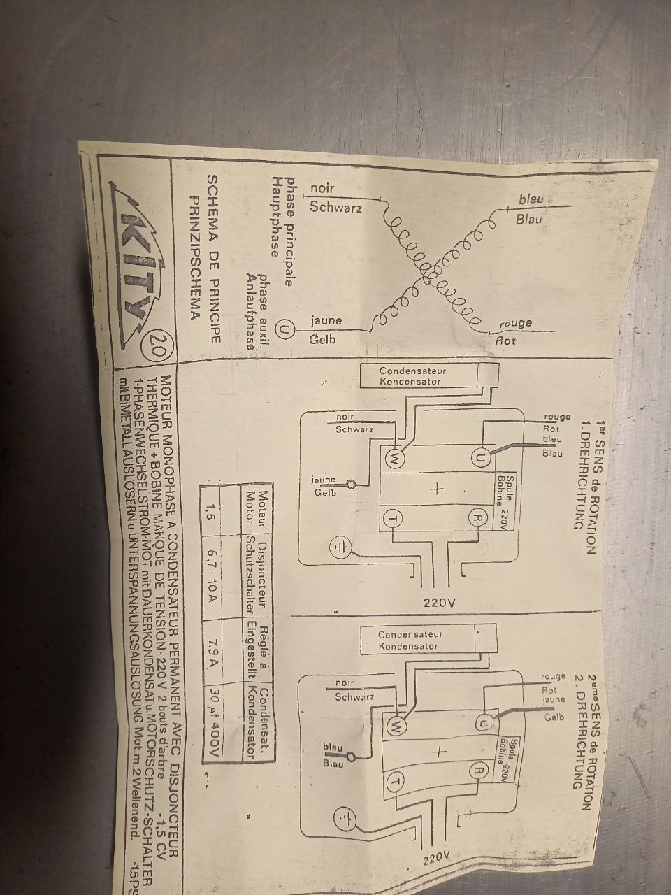

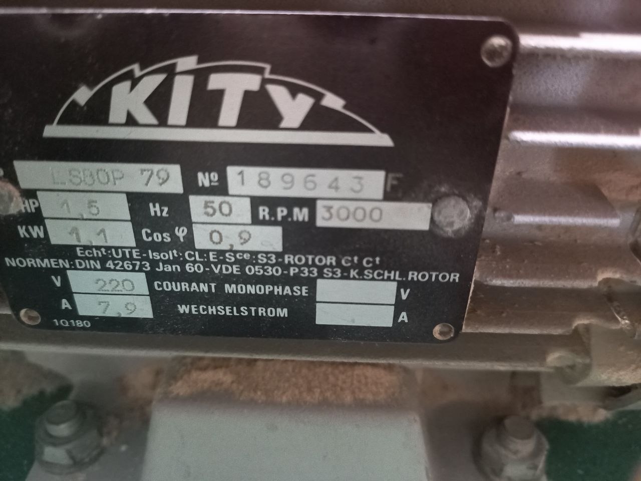

J'ai un petit soucis de moteur sur mon combiné Kity, après quelques temps d'utilisation il coupe, si j'attend quelques minutes, je peux le relancer sans soucis.
Après coupure, le moteur est assez chaud mon hypothèse c'est que c'est le disjoncteur thermique qui se déclenche mais pourquoi est ce que le moteur chauffe, aucune idée et mes cours d'electrotech d'IUT sont bien loin  :o
La plaque :
https://rehost.diberie.com/Picture/Get/f/525192
Le schéma :
https://rehost.diberie.com/Picture/Get/f/525193
Le contenu du boitier ( j'ai remis un coup de tournevis sur les branchements, ràs) :
https://rehost.diberie.com/Picture/Get/f/525194

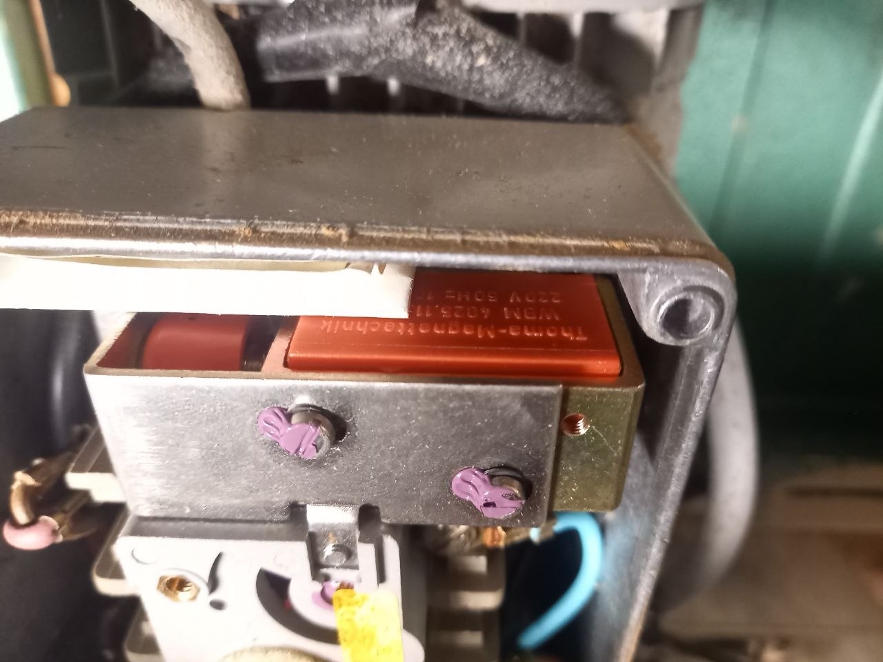

Le disjoncteur thermique, il y a un petit bouton rouge sur le côté, je suppose pour le réamorcer ?
https://rehost.diberie.com/Picture/Get/f/525195
En sachant que le moteur doit dater des années 70/80 et que je pense qu'il n'a jamais eu le moindre entretien, vous pensez que je peux faire quelque chose ?
Un bobineur / motoriste serait l'étape d'après mais j'ai peur du tarif  [:djekyl]

Tu peux déconnecter la bobine et mesurer sa résistance.
Tu peux vérifier s’il y a un point dur sur la rotation. Si oui tu désaccouple le moteur de la charge et tu vois si ça vient du moteur ou de la charge. Un fois localisé, t’es bon pour changer les roulements. Et tant qu’à faire en profiter pour tout graisser.
Temporairement la méthode bourrin c’est de ventiler le moteur et voir si ça résout / améliore.

Première chose à tester : le condo
La plaque :
Le schéma :
Déjà eu ce genre de surchauffe anormale sur un moteur monophasé, c'était le condensateur qui était en fin de vie et là vu l'année de ton combiné, s'il n'a jamais été changé, il est très certainement mort de chez mort. La quasi absence de condo fait augmenter le courant dans les bobinages car le moteur doit "forcer" + que nécessaire pour se rattraper lui-même en quelque sorte vis-à-vis du champ statorique, d'où l'augmentation de température anormale car ça fait des pertes en +. Tu peux mesurer la capacité du condo de 30 µF si t'as un multimètre, mais il y a de fortes chances qu'il soit cuit depuis 1980... Avec un wattmètre ou une pince ampéremètrique, on peut aussi mesurer la consommation du moteur et s'apercevoir qu'il consomme au delà du maximum du fabricant par exemple.
Message édité par rosco le 28-06-2026 à 17:44:37

vicporc
Posté le 28-06-2026 à 17:51:54  profilanswer
 :jap: je vais regarder ça
n°74910448
vicporc
Posté le 28-06-2026 à 18:12:56  profilanswer
Le condo fait bien ses 30uF, par contre j'ai un fil bien cuit craqué (sans doute lui qui chauffe ?) J'essaye de comprendre à quoi il correspond.
Edit : c'est un des fil du moteur, il a l'air plus sain dans la partie inaccessible sans tout démonter.
Si je coupe la partie endommagée pour remettre un fil neuf avec un wago je me fais crucifier ? :D
Message édité par vicporc le 28-06-2026 à 18:23:29

anyb0dy
Posté le 28-06-2026 à 20:27:59  profilanswer
Déjà t’assurer d’où vient le fil histoire d’être sûr de ce que c’est et s’il est possible de le remplacer entièrement.
Si c’est dans la boîte à bornes, je dirai même de souder et mettre de la gaine thermo vue l’ancienneté de l’installation mais possiblement, ici certains ne seront pas d’accord. Plus qu’un Wago, un connecteur, mais un modèle approprié n’est pas nécessairement évident à trouver.
n°74911245
vicporc
Posté le 28-06-2026 à 21:03:46  profilanswer
https://labobine.forumactif.org/t15 [...] -axes-16mm
Je suis tombé sur ce post, avec le même soucis sur le même fil :
https://i58.servimg.com/u/f58/18/13/37/46/img_0210.jpg
À priori si je démonte je ne serais pas beaucoup plus avancé :D.
La soudure + gaine thermo c'est ce sur quoi je serais parti aussi. Je ne sais pas si c'est mieux ou moins bien qu'un wago, mais sachant que je n'ai pas de wago, souder c'est plus simple :o
n°74912688
Natopsi
☄️Just end it already!☄️
Posté le 29-06-2026 à 06:30:01  profilanswer
Peut être juste le sur gainer avec une gaine thermo sans la rétreindre voir si c'est un problème d'isolation.
