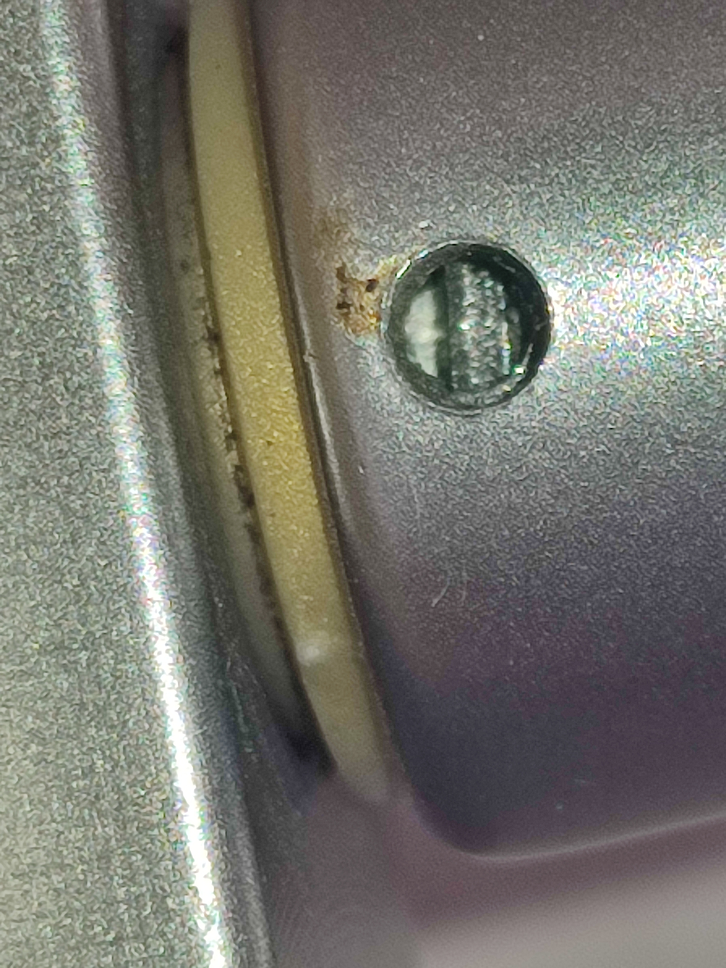

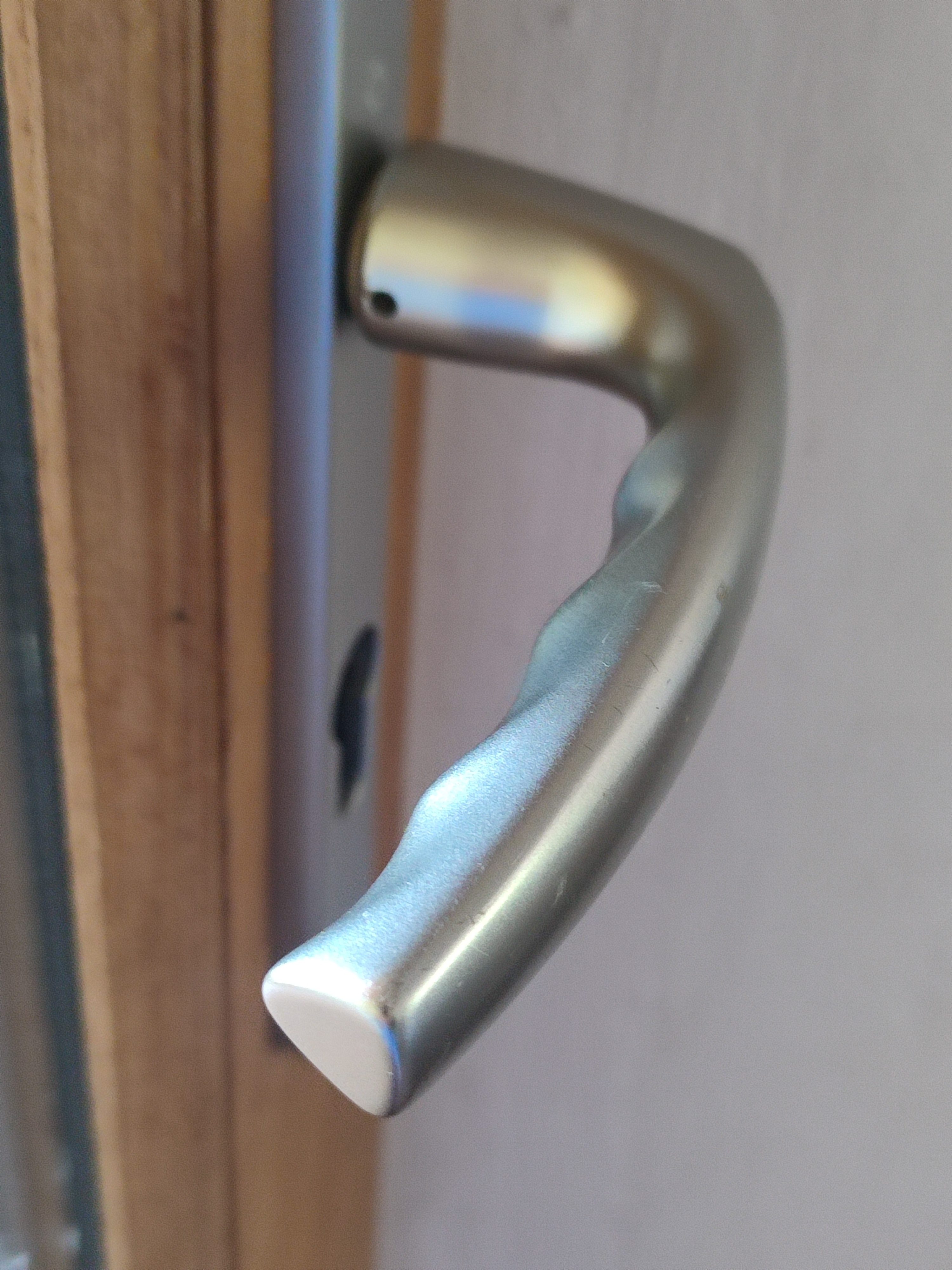

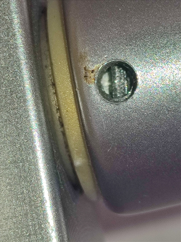

J'essaie de démonter mes poignées de porte pour changer la serrure.
Je comprends pas comment c'est fixé ???
Y'a un trou mais pas de vis dedans?
https://rehost.diberie.com/Picture/Get/r/523870https://rehost.diberie.com/Picture/Get/r/523871
si tu n'as pas l'outil Hoppe
https://www.hoppe.com/ch-fr/carre-a [...] -de-hoppe/
tu peux le faire en enfonçant un tournevis, parfois c'est la merde, parfois faut tirer fort, j'ai ragé plus d'une fois sur ce système
c'est une porte extérieure ? attention à ce que le cylindre ne dépasse pas, et achète une plaque sécurisée si tu n'es pas déjà équipé

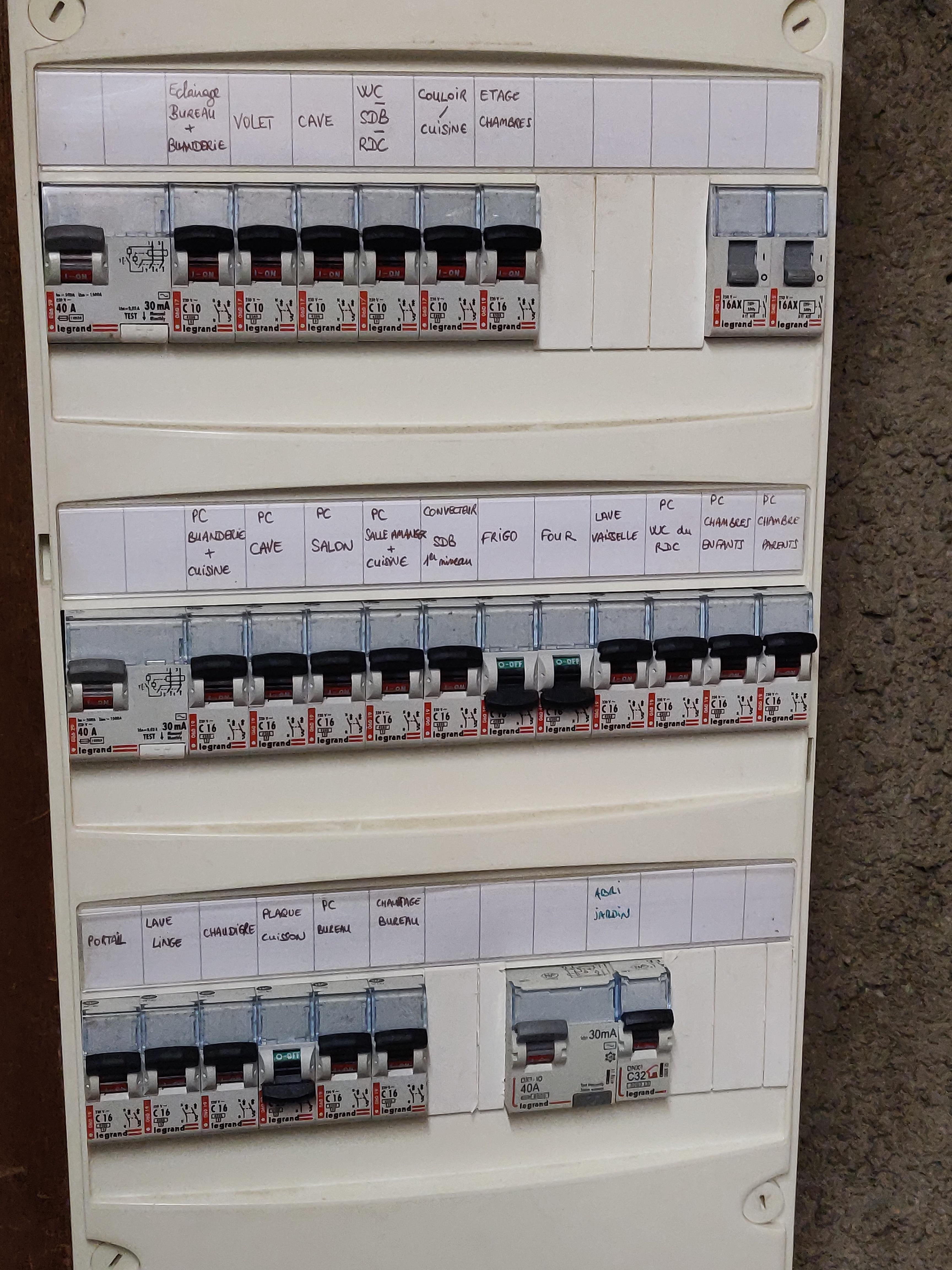

Jay Kay
Posté le 24-06-2026 à 10:40:41  profilanswer
Dites, les électriciens,
Pour switcher ce tableau (l'idée est de corriger l'ID qui prend trop et d'ajouter un ID dédié à une futur PAC) :
https://rehost.diberie.com/Picture/Get/r/163554
1) Vers un 5 rangées, il ne me faut que le tablal vide ? (et les deux interdifs supplémentaires)
Genre ça ? https://www.manomano.fr/p/hager-va6 [...] s-80903184
Y'a moins cher ? Ou mieux pour ce prix ?
edit : en fait un 4 rangées suffit si je mets une rangée avec chauffage et abri de jardin (sur deux ID séparés hein)
22 disjoncteurs ça fait 2 lignes de 8 et une de 6.
+ une ligne avec ID chauffage et ID abri
Genre Drivia 4x13 : https://elec44.fr/coffrets-saillies [...] R8QAvD_BwE
2) d'autres corrections à faire ?
Message édité par Jay Kay le 24-06-2026 à 10:46:57
