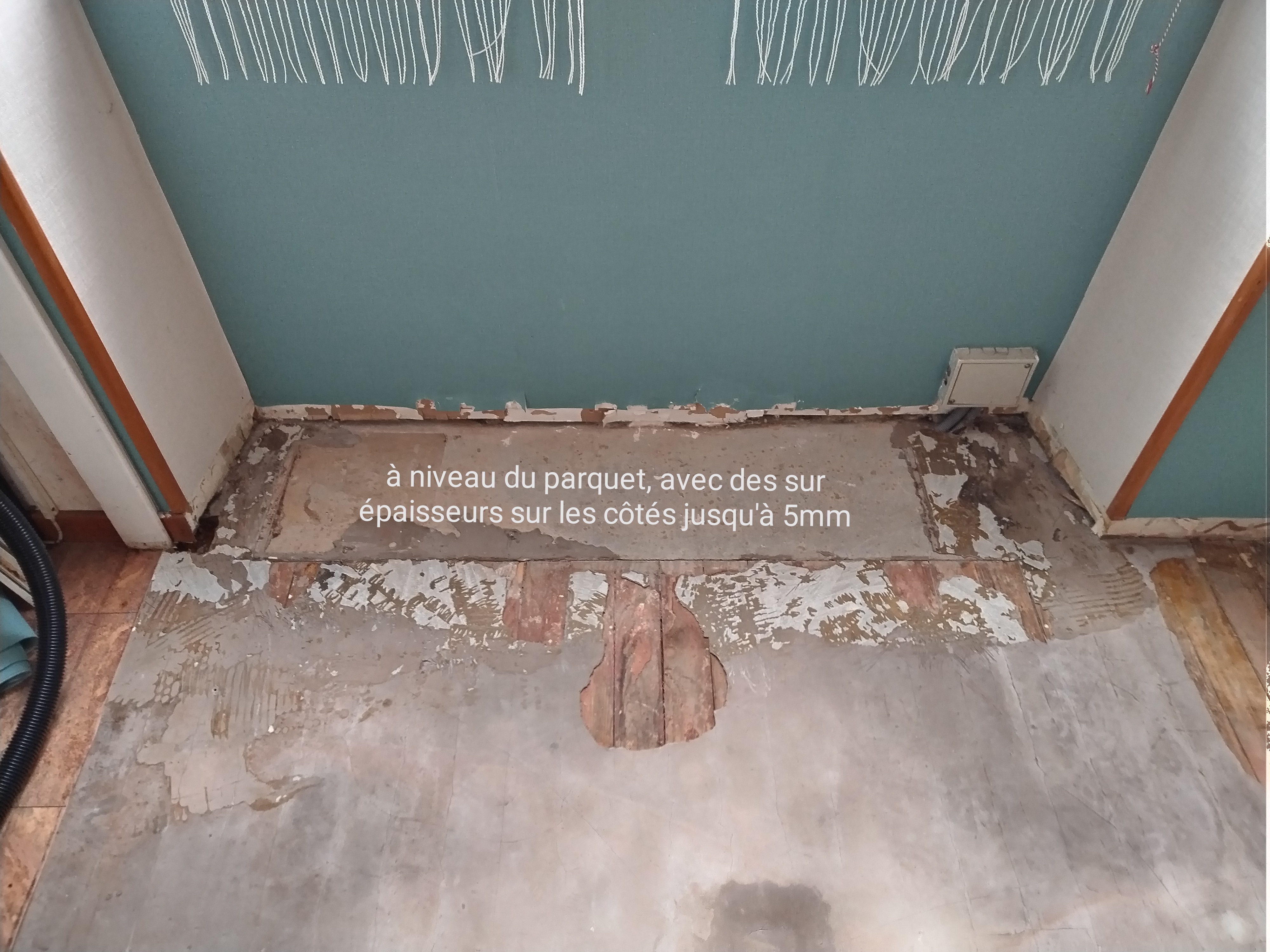

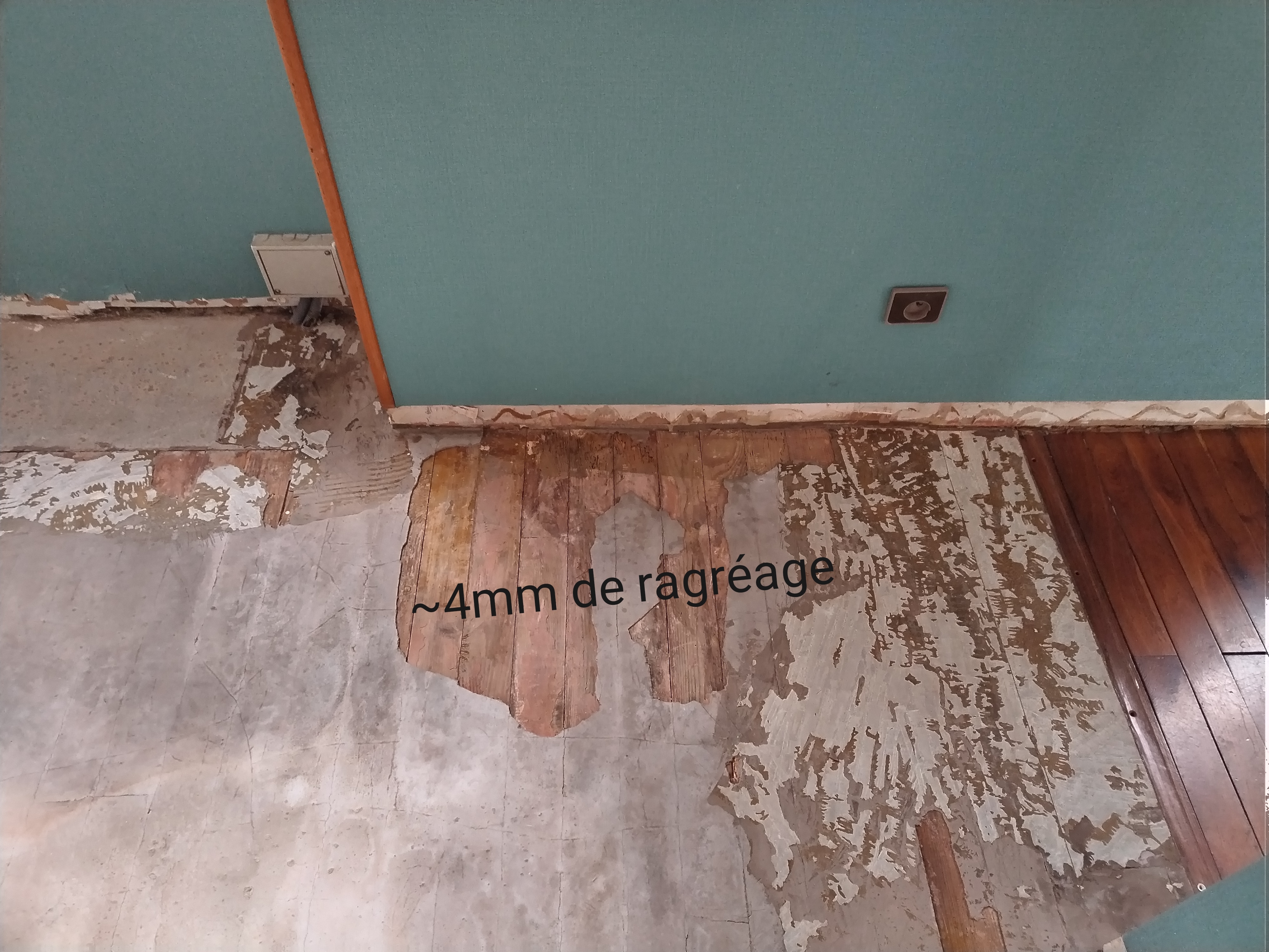

Bonjour bonjour,
Je m'attaque au changement de sol dans la vieille maison familiale, dans la pièce principale salle à manger / séjour.
Hier j'ai donc commencé par virer le vieux lino bien fatigué (90's) qui avait été posé sur un plancher bois avec ragréage, lui même sol d'origine de la maison centenaire, qui donne en partie sur une cave enterrée et le reste sur un vide de ~20-30cm puis la terre.
L'idée c'est de mettre du stratifié fort passage de 10mm, sur une sous couche avec pare vapeur intégré.
Bon, comme attendu, j'ai eu quelques surprise et je viens donc solliciter vos conseils avisés, problème après problème :o
Donc premier soucis, le ragréage est parti à certains endroits, laissant des creux de maximum 5mm (voir photos).
Pensez-vous qu'il me soit nécessaire de refaire un ragréage propre aux endroits en creux ? Ou est-ce qu'une bonne sous couche pourra rattraper ça sans soucis ?
Quitte à découper des morceaux sur mesure pour combler ces creux et poser la sous couche principale par dessus ?
https://rehost.diberie.com/Picture/Get/r/512621
https://rehost.diberie.com/Picture/Get/r/512622
À vos avis, merci :jap:

cisko
Posté le 08-05-2026 à 20:49:32  profilanswer
ragréage  obligatoire , aucune sous couche ne va compenser le 4mm
mais bon ca reste de l'énorme HB de taper un ragréage comme ca sur du bois
me semble que la seule bonne pratique est de rajouter une natte de désolidarisation
Message édité par cisko le 08-05-2026 à 20:51:01

crapulor
Posté le 09-05-2026 à 08:08:29  profilanswer
Non, le ragréage fibré peut se poser sur plancher bois. Il faut bien sûr combler les trous si nécessaire, et refixer les lames qui bougent.
La natte de désolidarisation permet de carreler directement

mockfella
Posté le 09-05-2026 à 12:28:45  profilanswer
[:morpheus67]
Ok, merci à vous pour vos avis complémentaires  :)
Il me semblait bien avoir lu ici et là que le ragréage fibré était commun sur plancher.
Et du coup, c'est possible de faire un ragréage partiel ? Juste là où ça manque ? Ou je dois tout virer et repartir de zéro ?
(Inutile de vous dire que je n'ai pas envie faire ça :o )
Message édité par mockfella le 09-05-2026 à 13:02:27
quand on a un pied dans le passé et l'autre dans le futur, on chie sur le présent...

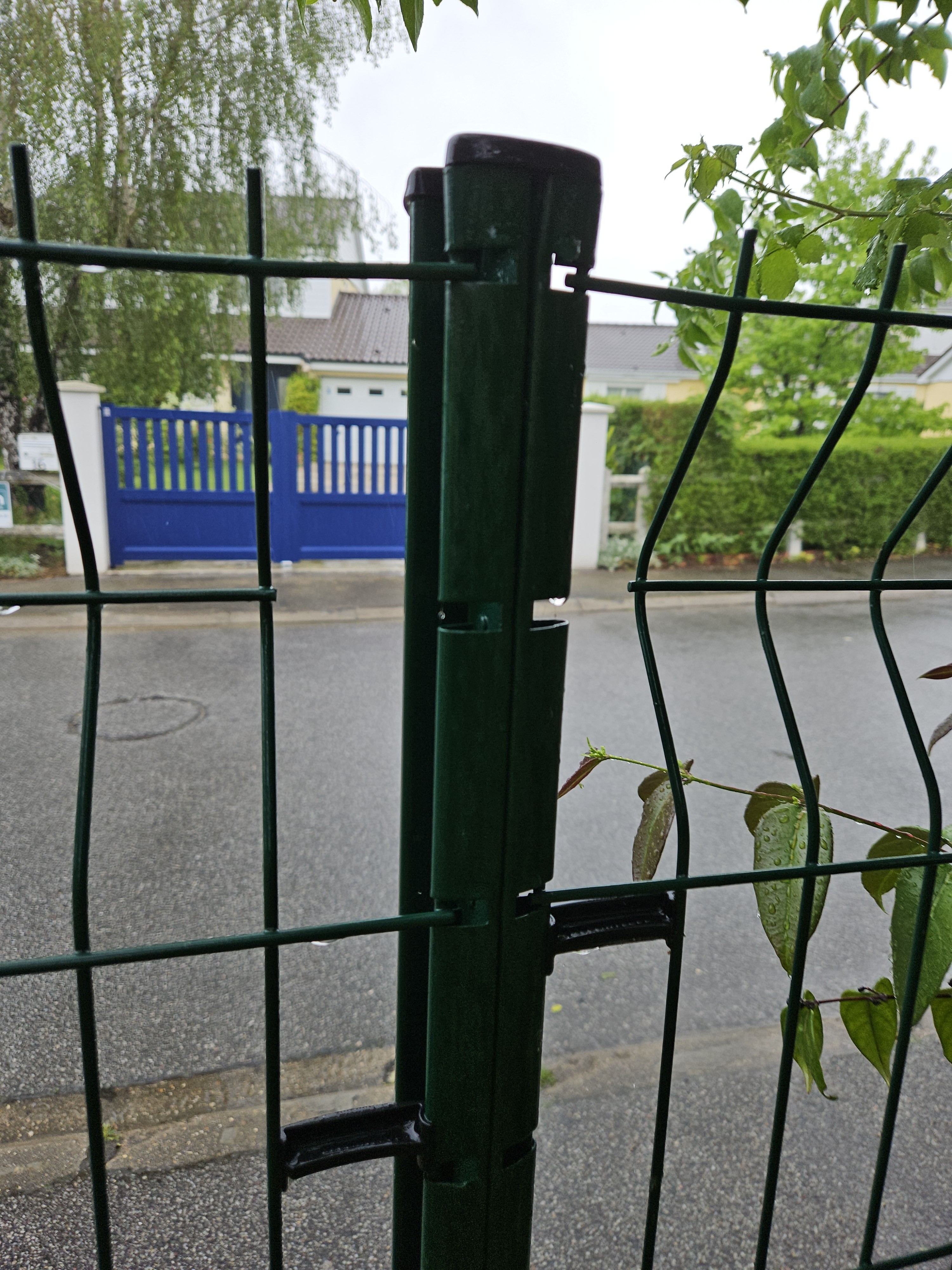

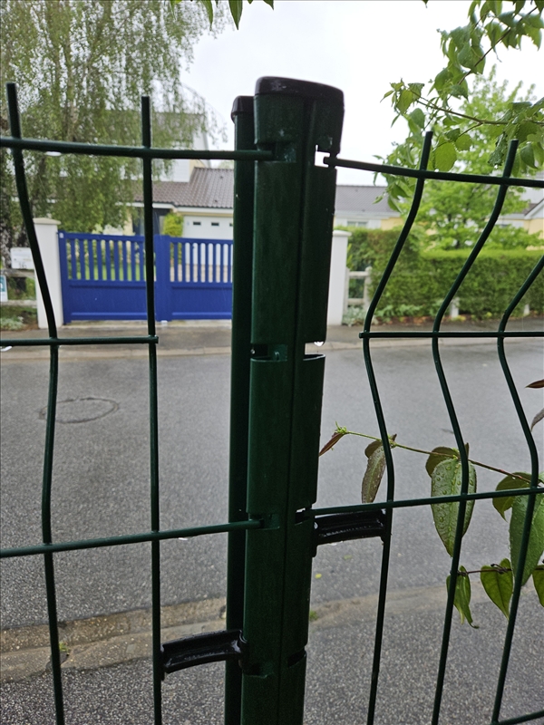

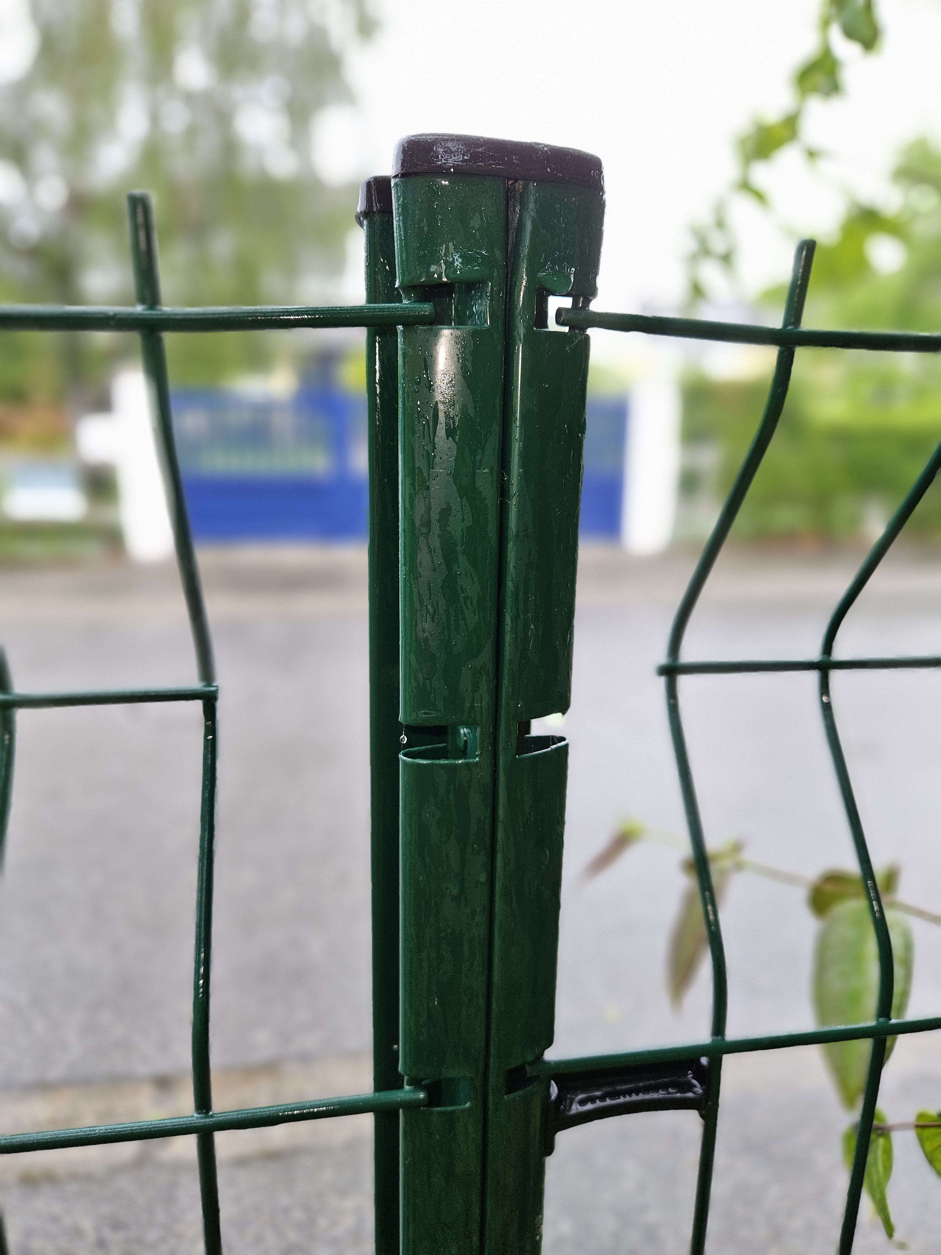

Salut,
J'aurai besoin de démonter mon grillage pour désherber et mettre une bache+pierres mais je ne vois comment faire.
Le grillage est encastré comme ceci dans les poteaux :
https://rehost.diberie.com/Picture/Get/r/513109https://rehost.diberie.com/Picture/Get/r/513110
Je ne vois pas comment le grillage a pu etre installé après les poteaux, car ils ont l'air bien pris dans les poteaux et verrouillés par l'écartement des poteaux non ?
Donc le grillage a été installé entre 2 poteaux en même temps que les poteaux étaient cimentés non ?
Demontage impossible ?

Posté le 10-05-2026 à 17:48:38  profilanswer
Pas d'autre solution que de racheter une maison :o
Sinon, enlever les cales plastiques que tu vois contre le poteau, qui mettent le grillage en tension :o
A new power is rising

HokutoNoFr​ed
- Kenshiro -
Posté le 10-05-2026 à 18:09:48  profilanswer
Je me suis posé la question de ces cales, mais je ne vois pas comment cela peut fixer le grillage, compte tenu de sa rigidité.
Il me semblait que c'était plutôt pour faire l'alignement le long du poteau mais OK, j'essayerai de les démonter pour voir ce que ça donne.

frederiko1
Terminatux was right
Posté le 10-05-2026 à 18:56:59  profilanswer
Normalement, c'est indemontable. A voir les cales mais elles servent peut-être juste contre le bruit.
