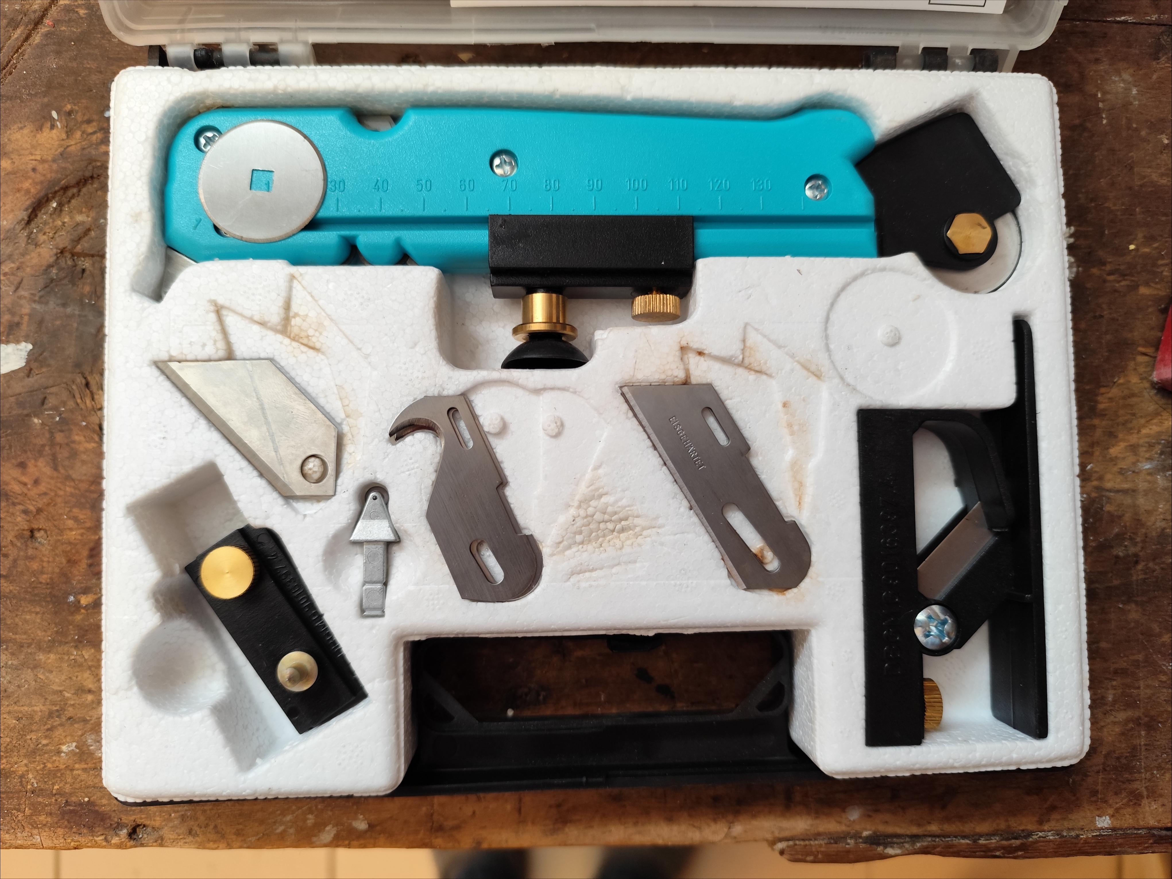

Bonjour,
Je fais du rangement dans le sous sol de mes parents. Y'a ce truc , je sais pas à quoi ça sert. Si quelqu'un connait ce truc  .. :D
https://rehost.diberie.com/Picture/Get/t/509181

Posté le 25-04-2026 à 15:49:37  profilanswer
C'est pour faire des découpes (droite et ronde) dans des trucs souples genre tissu, cuir, moquette, films vinyls, etc.
Edith me dit que j'ai l'impression que le truc à droite sert à chanfreiner les plaquages sur les arrêtes donc peut être un kit d'outil pour plaquage ou marqueterie ?
Message édité par kronoob le 25-04-2026 à 15:51:11

fegafomato​s
NAN relis avec le doigt :o
Posté le 25-04-2026 à 16:01:01  profilanswer
Merci  [:steeve_mac_queen]
