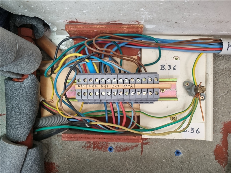

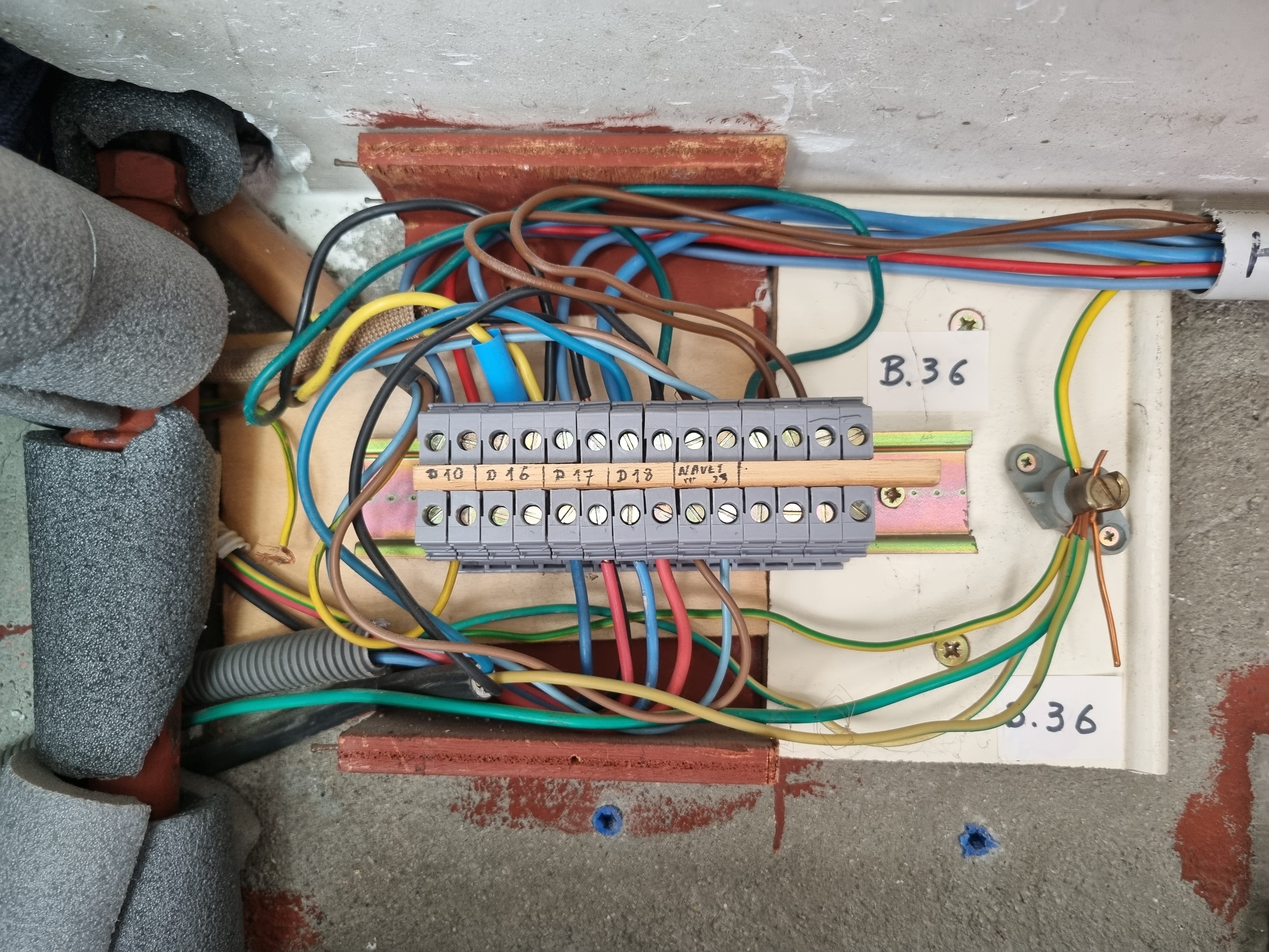

frederiko1 a écrit :
Suivant vos avis, je viens de refaire une boite avec des wago s221 à la place de ces "dominos" à vis.
Je passe à la boîte suivante qui me paraît mieux.
Vous en pensez quoi de ce type de connecteur (ca à un nom ?) ?
Là,  je ne vois pas trop de cuivre. Vous voyez quelque chose à faire ?
https://rehost.diberie.com/Picture/Get/r/507087
Je pense qu’un inspecteur tiquerait sur la quantité de métal sous tension accessible comme pour des dominos mais dans l’absolu pas de problème si serrages correctes comme le dit mon vdd. Théoriquement à vérifier tous les 6 mois comme pour n’importe quel élément à vis.
Dans l’absolu la boite en bois c’est pas top, les boites de dérivation sont en plastique spécifique mais ça ne te met pas en danger immédiat.
On appréciera comme dans l’industrie la conservation des fils alimentant des éléments démontés  :D  ou le gars a été prévoyant et a laissé de la réserve.
C'est curieux ce fil jaune (pas jaune-vert?), c'est une couleur normée? Et il y a de la gaîne bleue autour, donc je suppose que c'est un neutre? Sinon à gauche je vois un autre fil jaune flexible dénudée.

anyb0dy
Posté le 17-04-2026 à 19:05:09  profilanswer
Ça a l’air d’être une terre qui est dénudée et flottante (jusqu’à ce que ça n’en soit pas une). Par contre il aurait pu utiliser une borne de terre sur le rail DIN plutôt que le « plot » isolé qu’il a utilisé pour regrouper toutes les terres.

kronoob
Posté le 17-04-2026 à 19:30:31  profilanswer
Utiliser un fil jaune n'est pas un problème. Seul le jaune-vert est réservé.
Par contre, le fil jaune-vert issu du câble 3G qui est raccordé à un bleu sur le bloc le plus à gauche me chagrine un peu. :o
Je n'aime pas non plus les deux bleus de section différente dans la même cage au milieu... :o²

frederiko1
Terminatux was right
Posté le 18-04-2026 à 10:04:41  profilanswer
Merci pour vos réponses. Ca me permet de mieux comprendre et d'essayer de corriger ce qui est trop dangereux. J'ai une quarantaine de boites. Ca va se faire petit à petit.
J'aurai aimé trouvé un électricien voulant bien regarder et corriger les plus gros défauts et pour contrôler, mais c'est impossible.
Il y a un couvercle en bois également, donc après fermeture il n'y a plus de métal accessible.
Les fils non utilisés, ce sont bien les deux marrons et le vert à  droite ?
Bien vu pour le fil de terre sur le neutre. Je vais regarder ou il mène... Ça je n'aime pas du tout...
Pour les bleus de section différente je vais regarder aussi. Mais c'était une rénovation ou il a par principe mis tout ce qu'il pouvait en 2,5mm. Donc, il n'a pas du réussir à changer l'autre fil....
Bornes a cage indus  :jap: cest pas classique en domestique mais cest propre  :jap:
A part vérifier le serrage ( sans serrer comme un blaireau non plus ) touche a rien
Edit : oui effectivement j'avais pas regardé le détail fil par fil  :D il faut faire un peu de propre mais c'est pas pire rapport a l'autre boite

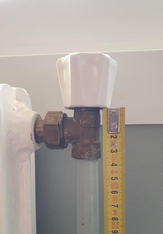

Posté le 18-04-2026 à 16:17:12  profilanswer
Bonjour,
Je souhaite remplacer mes robinets manuel par des thermostatiques.
J'aimerais savoir, d'après la photo, si les dimensions des raccords et du robinet sont standard ou si je dois apporter des modifications ?
Dois-je changer le raccord laiton sur le radiateur ?
L''arrivée est en acier fileté. Puis-je me reprendre sur le filetage du tuyau d'arrivée ou dois-je mettre un raccord olive ?
Sur certains robinet il y a de la rouille (légère fuite), j'ai peur que ça pète en dévissant si c'est trop pourri.
Si je me reprend sur le filetage existant, comme actuellement, vous conseillez quelle étanchéité : filasse, teflon, résine ?
https://rehost.diberie.com/Picture/Get/f/507281

n°74561189
frederiko1
Posté le 19-04-2026 à 10:34:35  profilanswer
Merci.
Du coup, qu'est-ce que les bornes à cage ont de particulières par rapport au matériel que l'on trouve d'habitude en électricité domestique ?
A simple vue j'ai l'impression que c'est juste comme des dominos (une vis qui serre le cable).
Il y a des limites sur les types de câble (sont branchés un peu de tout : souple, rigide, semi rigide, en 1,5 et 2,5...).
Il me semble mais je vois peut-être mal :
D10
D16
les 3 à droite comme tu dis

Merci.
Oui , cest globalement un domino un peu fancy  :D
Ca prend tout  :jap:
souple, rigide, deux fils par bornes.... cable paaaaaaaaaaaaaassse  :D
Niveau taille, la taille " de base " accepte 1.5, 2.5 et probablement du 4  :jap:
Si tas besoin de plus gros .... ca existe aussi  :D
https://assets.legrand.com/pim/PHOTOS-WEB/LG-037164-WEB-DECO.jpg
Le matos est bon, touche pas  :jap:
Message édité par arkrom le 19-04-2026 à 19:58:31

Merci. Je n'y touche pas. J'ai juste serré un peu. Et je vais regarder le fil un peu bizarre.
Les trois fils branchés seuls sont également branchés seuls sur la boîte suivante. Bref, ils ne servent à rien.

Posté le 19-04-2026 à 21:07:49  profilanswer
Fais attention car les vis sous souvent sous tension donc pense à couper le courant en l’absence de formation ou d’outils prévu à cet effet.
Il y a aussi généralement un couple de serrage comme pour un disjoncteur classique donc il ne faut pas bourriner dessus
Pas de soucis, je coupe systématiquement au général. Je ne suis pas joueur.
Je sais qu'il y a un couple prévu.  Du coup je serre sans forcer.
Mais si vous avez une idée du couple à utiliser, je veux bien acheter un tournevis dynamométrique. Surtout que je compte vérifier aussi les serrages au tableau plus tard.
Sur du matériel de tableau genre Legrand il me semble que c’est de l’ordre de 2Nm, vraiment pas beaucoup il faut juste que ça fasse bien contact, pas plus.

Labestiol88 a écrit :
Bonjour,
normalement pas de soucis.
commande un modèle et compare la taille mais ça se change facilement.
Penses à bien tenir ton tuyau avant de démonter pour éviter de le faire vriller et ensuite tu te reprends sur le filetage.
j'ai fait ça à la LOCTITE 55, un intermédiaire teflon/chanvre plus facile à utiliser que du chanvre et tu as moins de raté que le teflons
J'annonce que tu n'arriveras pas à changer le raccord du radiateur car amha  il est grippé à mort et il faut une clé spéciale.
Mais c'est pas grave. J'ai laissé sur les miens car j'avais pas envie de batailler (faut sortir chalumeau + clé spéciale avec un risque de casse du pas de vis)
J'ai fais tout les radiateurs chez moi. 1h pour le premier (car j'ai raté l'étanchéité) et 15 min pour le dernier
Et n'oublie pas de vider le circuit surtout si tu as un étage :)
