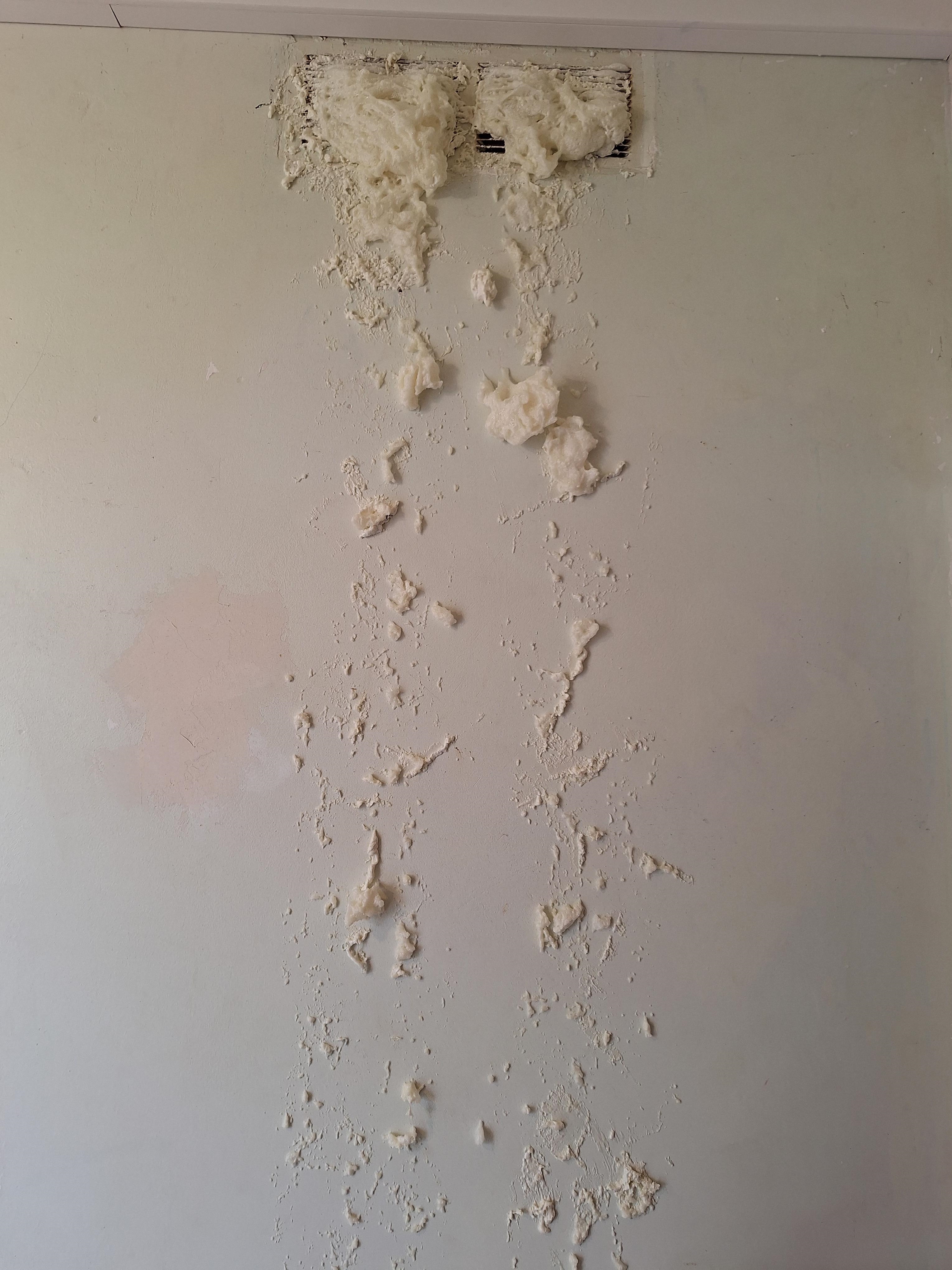

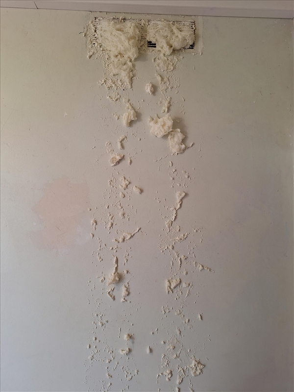

incubusss a écrit :
Première fois que j'utilise de la mousse expansive, pour condamner une bouche d'aération... et c'est la cata  :sweat:
Combien de temps ça continue l'expansion après application ?
Comment je vais nettoyer ces traces sur le mur, les outils ?
https://rehost.diberie.com/Picture/Get/r/492101
En fait c'est bien la mousse pu, mais...
J'aurais retiré la grille en plastique, injecté plus profond et uniformément dans le trou, attendu que ce gonfle/sèche, recoupé 1cm en retrait au cuter/couteau, enduit/peint.

incubusss
s.c.i.e.n.c.e
Posté le 22-02-2026 à 15:13:35  profilanswer
Ca ne se voit pas, mais la grille est scellée en retrait (pas loin de 1 cm je pense). Du coup j'ai pris le parti de la laisser et d'enduire dessus.

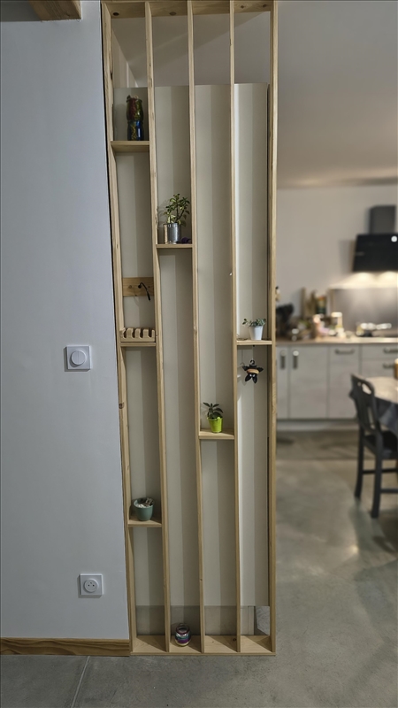

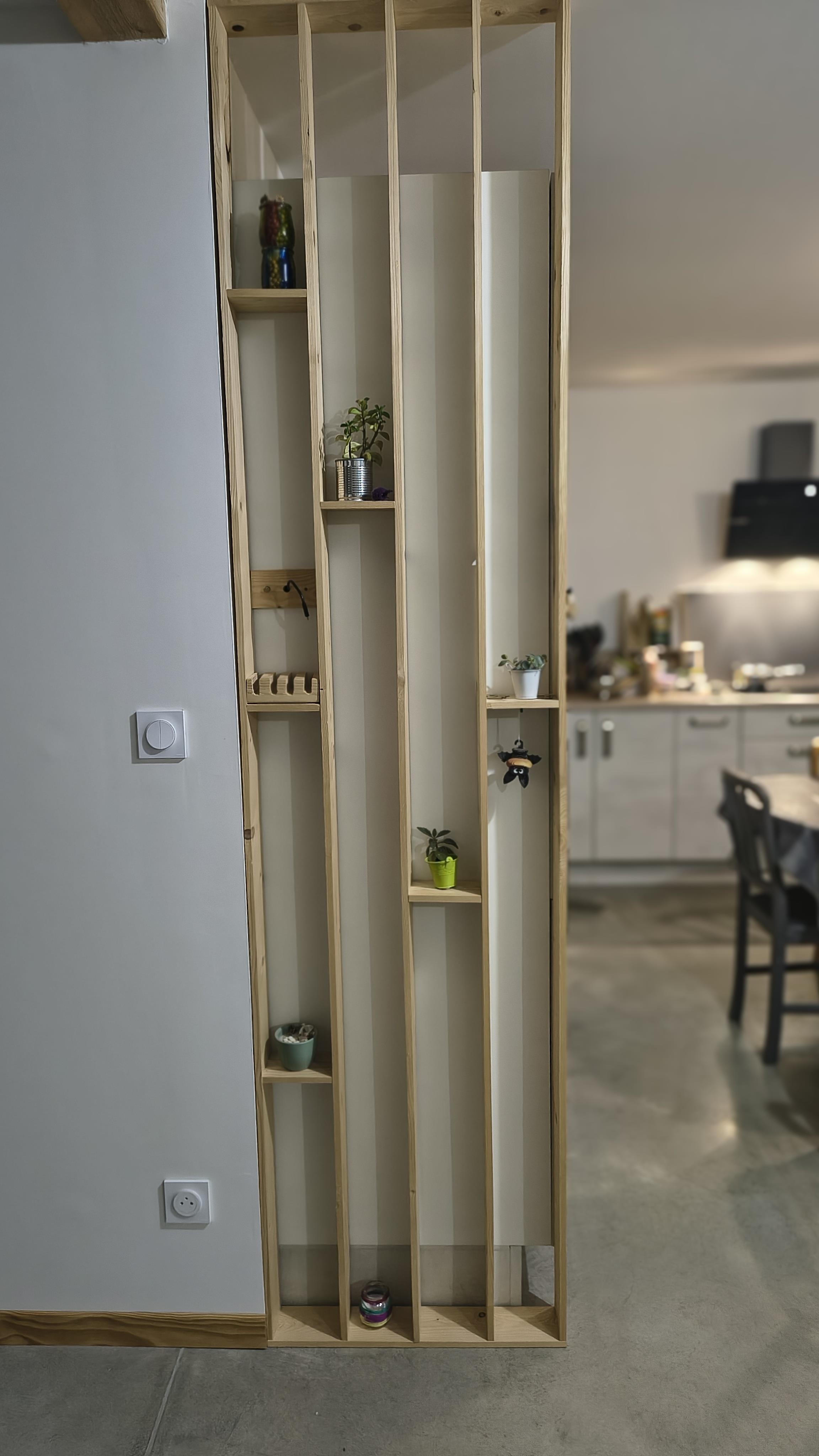

lyksyr
Posté le 26-02-2026 à 21:28:33  profilanswer
Latiole a écrit :
Je veux faire une séparation dans mon salon, un peu dans ce genre.
Je compte y fixer qq petites étagères pr mettre qq livres ou petites plantes légères.
Je ferai les decoupes moi-même.
https://rehost.diberie.com/Picture/Get/r/493314
Pr les tasseaux, vous partiriez sur quel bois ?
Et pr eviter que ça abîme le parquet, je peux partir sur des patins feutre ?
Sachant que je suis locataire, donc je pars pas dans du noble, sculpté  :O
Ça dépend du reste de la pièce, ça se fait avec tout
Vu les dimensions, j'ai fait en pin, même avec un peu de livres ça ne devrait pas bouger https://rehost.diberie.com/Picture/Get/r/493344

Latiole
Posté le 26-02-2026 à 22:16:37  profilanswer
Merci.
Pour moi, ça fera quasiment 160cm en largeur  :)

Zappatiste
Posté le 27-02-2026 à 09:02:44  profilanswer
