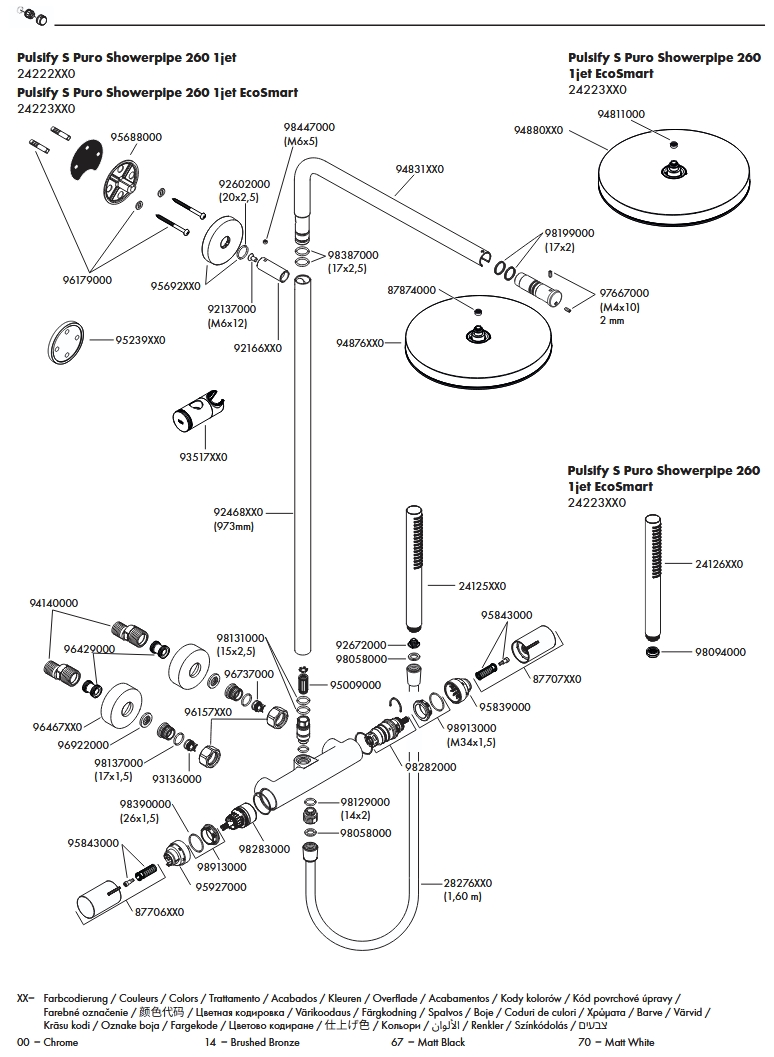

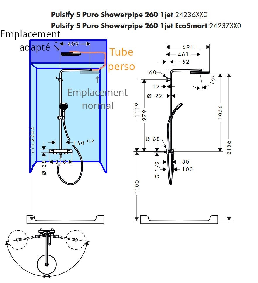

_Raynor_
Posté le 01-03-2026 à 01:42:08  profilanswer
queen4ever a écrit :
Si tu veux pas encastrer, prend le modèle encastrable + une patère + flexible.
Et techniquement tu peux juste récupérer la tête et la raccorder sur un tube que tu auras cintré en fonction pour passer la corniche.
Quelle certitude quand à la capacité à raccorder un tube au tube originel ? En épluchant les manuels d'installation y'a des trucs louches :
Exemple pour le "Pulsify S Puro" de hansgrohe (le manuel) :
https://rehost.diberie.com/Picture/Get/r/493836
La tête de douche (pièce 94876XX0) semble avoir son propre système de raccordement au tuyau coudé (pas juste un raccord classique).
En revanche, il y a visiblement un joint (pièce 98387000) entre le tube vertical (pièce 92468XX0) et le tube coudé (pièce 94831XX0).
Sous réserve que la longueur du tube vertical (pièce 92468XX0) ne soit pas trop grande (que ça rentre sous la corniche) et qu'on puisse bien faire une "rallonge" entre les 2 tubes y raccorder un tube cintré, je pourrais en effet re-utiliser le tube coudé (94831XX0) et sa tête.
Une alternative : installer les 2 tubes normalement (toujours sous réserve qu'il rentre) mais en orientant ce tube coudé "sur le côté" (vers le coin de la niche, vu ses 409mm de portée, ça rentre si on centre pas trop la colonne dans la niche), raccorder la "rallonge" entre le tube coudé et la tête (au niveau du joint 98199000) , de façon à ce qu'il n'arrive pas dans la figure de l'usager.
(Attention les yeux, dessin fait sous Gimp)
https://rehost.diberie.com/Picture/Get/r/493839
Dans tous les cas, ça ne fonctionne que si on peut raccorder un tube tiers au niveau des joints 98387000 ou 98199000.
D'autres modèles n'ont qu'un seul tube entre le mitigeur et la tête de douche (pas de joint), "Activera S" de hansgrohe (le manuel) mais il semble avoir un raccord "normal" entre le tube et la tête :
https://rehost.diberie.com/Picture/Get/r/493837
C'est
Message édité par _Raynor_ le 01-03-2026 à 01:42:43
n°74325537
queen4ever
Zappatiste
Posté le 01-03-2026 à 08:25:43  profilanswer
Effectivement le système de rotule à pas l'air d’être en 1/2" comme sur bcp de modèles.
Je prendrais juste la douche de tête d'un truc comme ça https://www.castorama.fr/mkp/kit-de [...] 7_CAFR.prd
Une applique chromé, en 1/2", ça se vise dessus.
Puis redescente avec un tube de cuivre chromé cintré, raccords à olive chromés. Finir directement avec le tube dans le robinet sur une sortie haute en 1/2", ou bien intercaler un flexible de douche pour moins se faire chier.

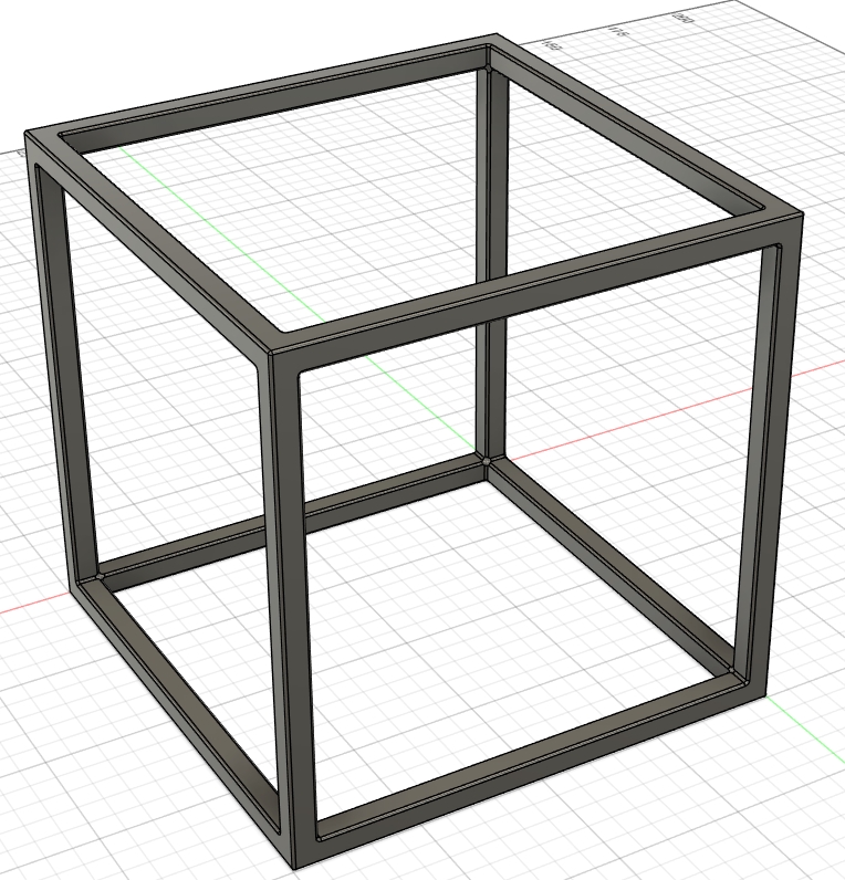

Et j'aimerais rajouter des tiroirs, quelle serais selon vous la meilleure méthode sans y mettre des centaines d'euros ?

Rails fixée par l'intérieur  :jap: rivets ou vis tete fraisée  :jap:

Quel type de rails ? Parce que je ne trouve rien a moins de 20-30 euros la paire. Et je dois encore fabriquer les tiroirs après.

cornieres acier soudées aux tubes [:gwen76]

Alors j'y ai pensé, mais j'aimerais quelque chose d'un peu mieux fini  :o

C'est la seule solution, ça se verra pas quand tu auras bouché les côtés.

Sauf que quand tu tires ton tiroir il tombe car il n'est pas tenu, surtout quand il y a du poids dedans.
"un peu mieux fini" voulait surtout dire "fonctionnel".
Question additionnelle à ce besoin : avez-vous déjà vu un gabarit pour les perçages standard des tiroirs et des meubles ? J'ai vraiment l'impression que c'est toujours le même ecartement partout pour fixer les rails de tiroirs, et il me semble avoir lu quelque part que c'est un truc européen.
