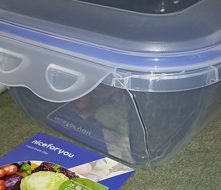

Bonsoir à tous.
J'ai reçu un kit de 3 boites de conservation sous vide avec sa petite pompe USB.
Hélas la plus grosse boite est arrivé cassé.
Vous croyez que ça se tente une réparation, avec un pistolet a colle par exemple ?
Ou faire fondre un peu le plastique après avoir resserré la fissure avec un challumeau pour le "ressouder" ?
 ça sera pour stocker des fruit et légume surtout, donc peux d'aliments seront en contact avec cette zone
https://image.noelshack.com/fichiers/2026/08/2/1771367254-broken2s.jpg

Harrrrg
Beeeeuuuuurrrrrkkkkkk!
Posté le 17-02-2026 à 23:57:39  profilanswer
n°74266774
Foxus666
Posté le 18-02-2026 à 01:03:52  profilanswer
Oui je vais faire comme ça :jap:
