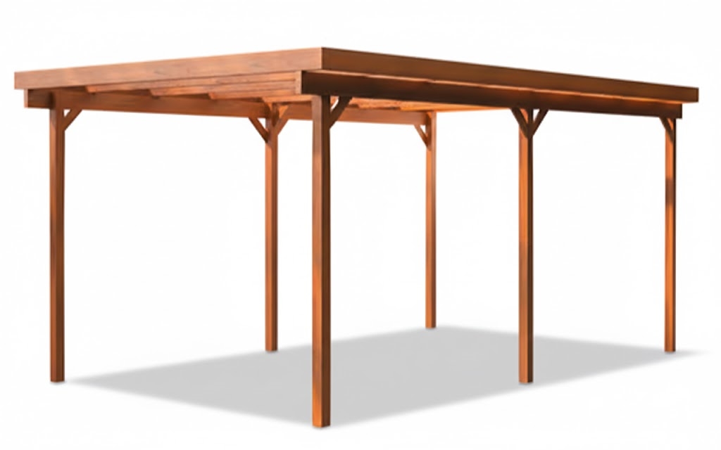

Salut à tous, besoin de conseil pour l'installation d'un carport. Je suis novice.
L'idée sera d'installer un carport de taille 5m x 3m : exemple Brico dépôt ou Conforama (exemple : https://www.bricodepot.fr/dreux/car [...] 3nQF6Dic30 )
Pour la couverture du toit, ca sera du bac acier (sauf si meilleur conseil)
C'est sans doute pas de la haute qualité, mais c'est plus en vue de stocker remorque, bois bazar qu'une voiture. Sans dépenser beaucoup d'argent. plusieurs questions :
1. Sceller avec du ciment les 6 platines métalliques qui supporteront les 6 pieds, OK!
   Quelle profondeur et largeur creuser pour couleur le ciment ? (zone pas trop venteuse, protégé par de grands arbres)
   Que choisir comme préparation ou sac de béton ?
2. L'abri fait 3 mètre de largeur par 5 mètres de longueur. Dans quel sens se fait la pente et donc l'écoulement de l'eau ? est ce au choix ou pas, car pour les tôles de bac acier, le plus simple serait sans doute des 1x 3 m et faire l'écoulement de l'eau sur le coté de l'abri donc, dans le sens des stries d'écoulement du bac acier.
les poteaux sont tous exactement de la même taille à la livraison? et à nous de les couper pour crée notre pente dans le sens voulu, ou bien de réaliser les plots bétons à différentes hauteurs pour créer cette pente ?
3. Est ce qu'il pourrait être judicieux d'utiliser des tôles bac acier de 4 m x 6 m par exemple, afin de crée une avancée de 50cm de chaque coté et sur l'avant - arrière de l'abri ? pour maximiser sa couverture, protection des objets couverts et de la pluie latérale ?
ou alors ca va fortement augmenter la prise au vent et trop réduire la solidité de l'ensemble ?
4. Des idées économiques pour fermer un ou deux cotés afin de protéger du vent et de la pluie ? - Bardage avec récupération de bois de palette, de l'OSB ? autre ?
https://rehost.diberie.com/Picture/Get/t/489997
Merci beaucoup

L’écoulement se fait toujours parallèlement aux stries sur le bac acier.
Tu risques de plus galérer à modifier un truc que d'acheter le bois et faire ton carport toi même.
Sinon pour des trucs fermés pas trop cher , tu peux regarder les abris de jardin (bois ou métal) et les conteneurs maritimes

Pour ton carport, il faut juste faire un toit incliné

As tu regardé les commentaires sur le site brico dépot ? (pas de visserie, ou mal adaptée, bois tordus)
Je partirais sur du sur mesure, pour pourvoir créer une pente et avoir quelque chose de surement plus solide.

Et 5x plus cher, probablement

Si tu dois racheter la visserie, changer 3 bois tordus, te faire chier à créer une pente, ça ne sera toujours pas une construction durable AMHA.
